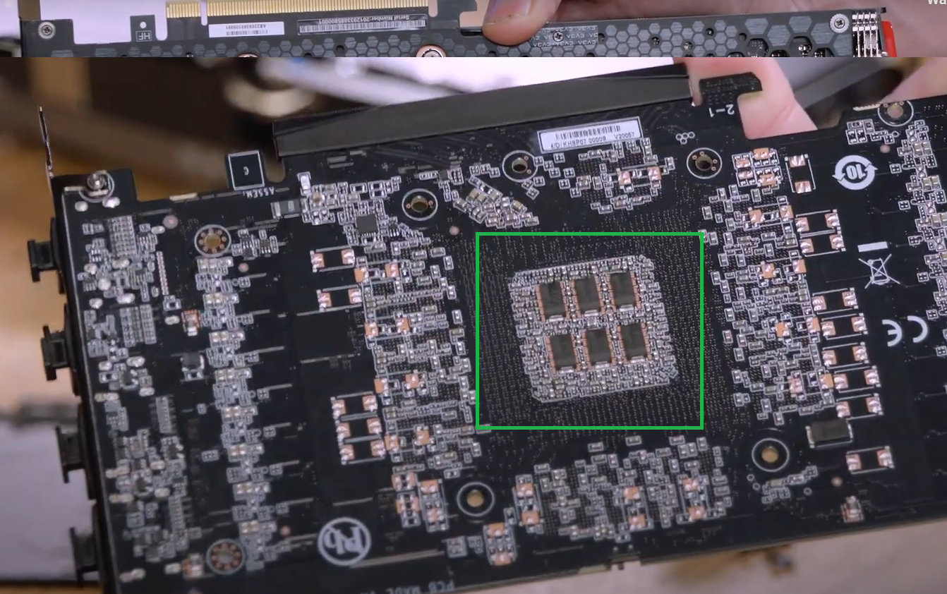

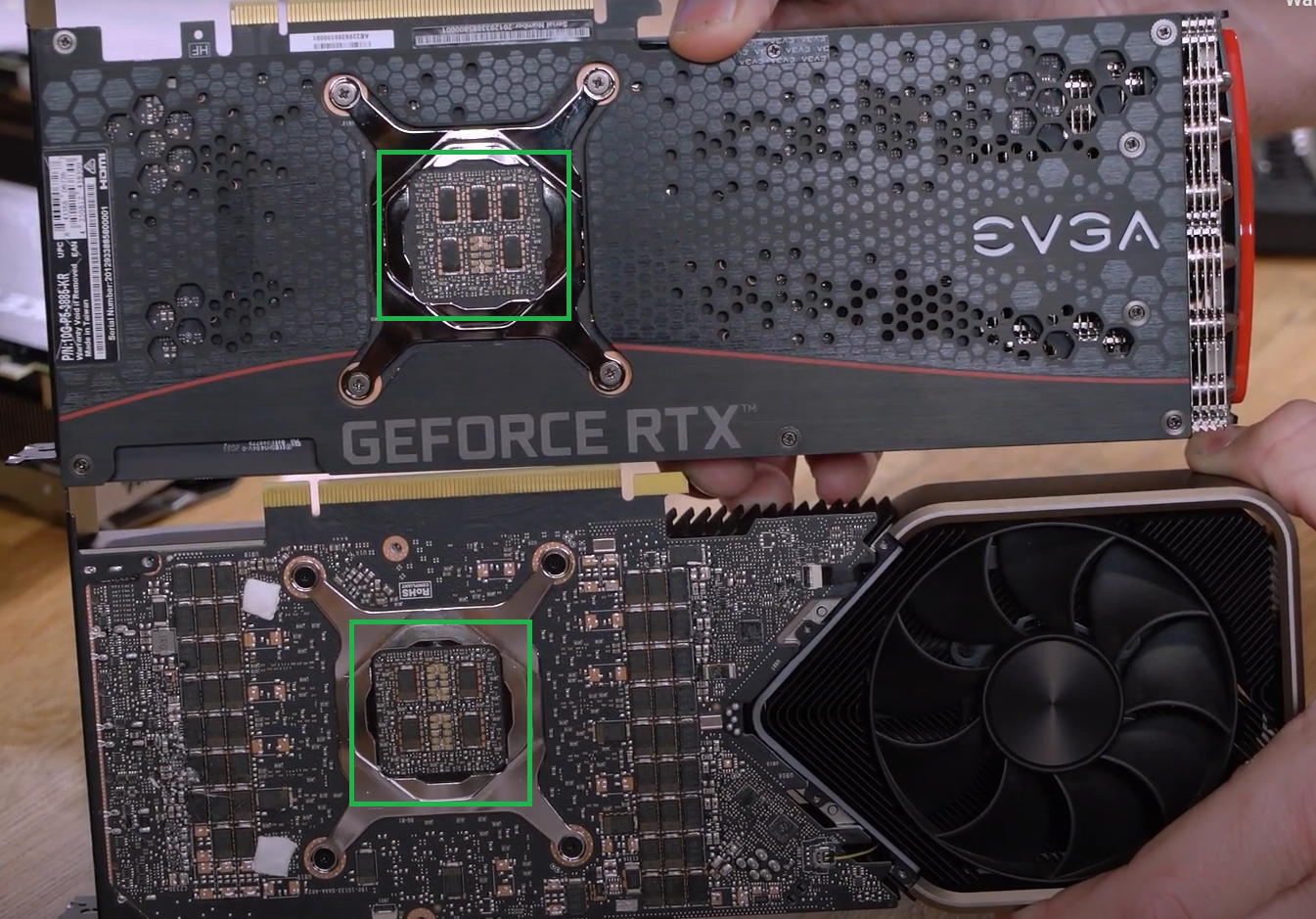

tl;dr sparað of mikið, setja bara þetta svarta og sleppa þessum 10 gulllituðu sem eru dýrari
Founders edition eru með 2 stykki gulllitaða
Það er í lagi ef það er 1 stykki gulllitaður
Kort sem hafa verið að crasha eru með 0 gulllituðum = Ráða ekki við GPU boost því það er of mikið suð í rafmagninu

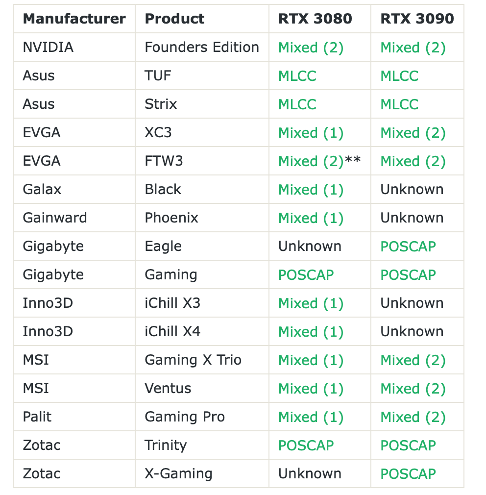

Hér er svo tafla yfir kort fyrir þá sem vilja bera saman:
https://old.reddit.com/r/nvidia/comments/izrexc/the_rtx_3080_launch_cant_get_any_worse_right_wrong/

fhrafnsson skrifaði:Hér er svo tafla yfir kort fyrir þá sem vilja bera saman:
Þá er komin skýring á því af hverju ASUS Strix kortið kostar 400K í Tölvulistanum.
**EVGA FTW3 - Early config with 6 POSCAPs is confirmed to be pre-production board per EVGA Jacob
- Screenshot 2020-09-26 at 10.43.15.png (210.08 KiB) Skoðað 6880 sinnum

GuðjónR skrifaði:fhrafnsson skrifaði:Hér er svo tafla yfir kort fyrir þá sem vilja bera saman:
.. en svo eru einhverjir (téðir kunnugir) að segja í Reddit þræðinum að það sé ekki endilega betra að hafa bara þessa POSCAPs heldur þurfi hina capacitorana líka. 1/5 eða 2/4.

Mossi__ skrifaði:GuðjónR skrifaði:fhrafnsson skrifaði:Hér er svo tafla yfir kort fyrir þá sem vilja bera saman:
Eg þekki þetta samt engan veginn nóg til að hafa einhverja skoðun.
