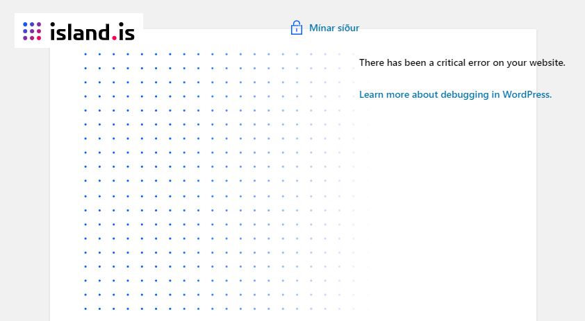

Pósturaf kizi86 » Mið 01. Júl 2020 16:52
eru fleiri en ég sem eru furða á hversu lélegt kerfi þetta er?
er búinn að vera í vanda með að komast á heimabankann minn útaf þessu.
að kerfi í dag geti ekki tekið við nokkur þúsund calls er bara fáránlegt á þesasri tækniöld sem við lifum í.
er kerfið virkilega svona illa kóðað?

island.is virðist keyra á Wordpress.

olihar skrifaði:island.is virðist keyra á Wordpress.
ROFL... semsagt ALGERIR VIÐVANINGAR við stjórn þarna...

Mér sýnist island.is wordpress vefurinn vera hýstur vefur hjá Flywheel (amk út frá headerunum sem netþjónninn sendir frá sér) en leyfisumsóknarvefurinn og innskráningin eru hýstir hjá Advania (asp.net vefir).
Skv. Rúv þá var island.is að fá 1100 köll/sek en mér þykir líklegt að áhuginn hafi verið meiri en búist var við.
Það er mikill munur að forrita vef fyrir kannski 2-5 köll á sek (sem ég giska að sé týpískt meðalálag á island.is) og síðan vef fyrir 1000+ köll á sek.
Ekki má gleyma að island.is er bara gátt og þarf því að kalla í ytri auðlindir (s.s. lögreglustjóra fyrir stöðu á ökuskírteini og auðkenni fyrir rafræn skilríki) sem hafa sýna eigin flöskuhálsa.

rapport skrifaði:Again https://island.is/rof-innskraning
Er það rétt skilið hjá mér að þessar leiðbeiningar hafi komið inn samdægurs (s.s. á laugardegi þegar þetta var að fara að brotna hjá notendum)? Hljómar þannig miðað við að í leiðbeiningum fyrir tæknilega útfærslu er talað um "í dag". Ef það er rétt og það fattaðist svona seint þá er það voðalega slæmt.

dori skrifaði:
Í leiðbeiningum sem island.is gaf út áttu aðilar að staðfesta að skilríki væri gefið út af milliskilríki Auðkennis með "CN = Traustur bunadur" (sem fer upp til Íslandsrótar) en nýja skilríkið er með undirritað af milliskilríki Auðkennis með "CN = Fullgilt audkenni".
Þegar gamla skilríkið rann út (eða því var skipt út) þá brotnar lógíkin því SAML svör eru ekki undirrituð af skilríki sem er undirritað af milliskilríkinu "CN = Traustur bunadur" og eru því ekki gildar.

Revenant skrifaði:
dori skrifaði:
Þannig að vandræðin komu í ljós á laugardegi þegar skilríki runnu út eða þeim var skipt út og þá brotnaði SAML auðkenning á meðan? Úff, öfunda ekki þá sem reka þjónustur sem nota þetta og þurftu að hlaupa til á einum fyrsta góðviðrisdegi ársins :lol:
Svo náttúrulega... Shit happens. Allir klikka einhverntíma.
