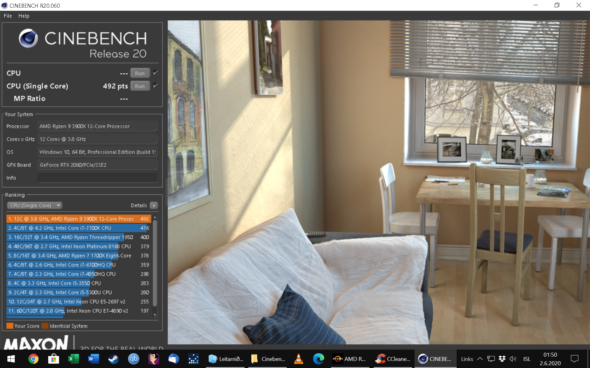

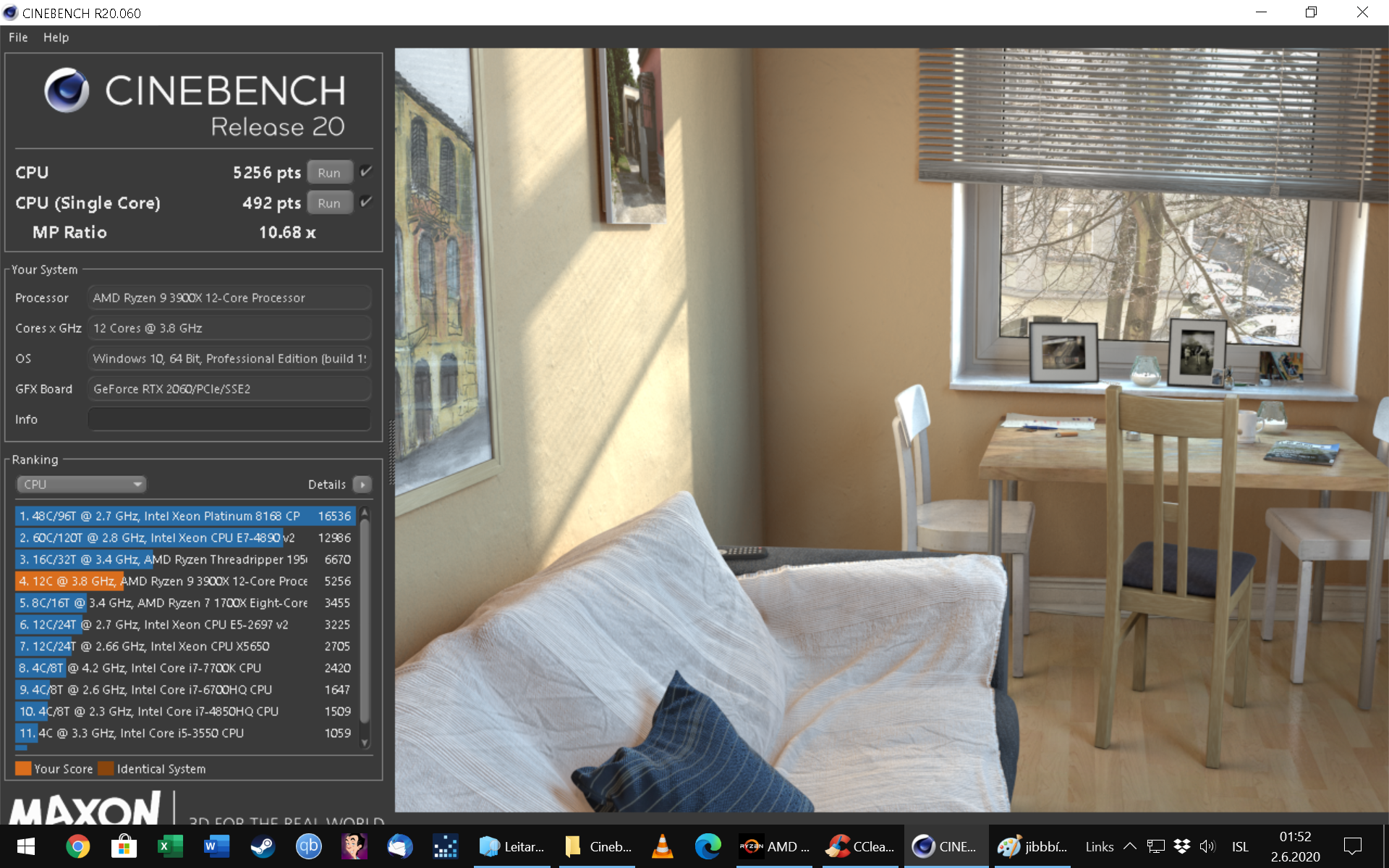

Ég var að klukka 3900x örrann hjá mér upp í 4.1 ghz og prófaði síðan í cinebench 20.060, eru þetta ekki alveg ásættanlegar niðurstöður ?

Single core er nokkuð eðlilegt en multicore virðist vera eitthvað lágt hjá þér.
Ég fæ 7100 með allt í stock á 3900x.

Þetta er svakalega lágt multi-core skor fyrir 3900X. Eitthvað er að fara úrskeiðis hjá þér.

ég er að fá 490/6685 á minum 3900x @4.2

Hefur þetta ekki eitthvað með precision boost að gera? Mér finnst endilega eins og ég hafi verið að horfa á myndband frá Jay's two cents eða Linus um að all core manual overclock væri í sumum tilfellum verra en auto

Þetta er stillt manual hjá mér. Hérna er það sem ég notaði til þess að hjálpa mér við það.
https://community.amd.com/thread/244684

Þá þarftu klárlega að endurskoða stillingarnar sem þú fékkst út úr því ferli því niðurstöðurnar gefa til kynna að þær séu að gera örgjörvann fjórðungi verri en hann kemur upp úr boxinu.
