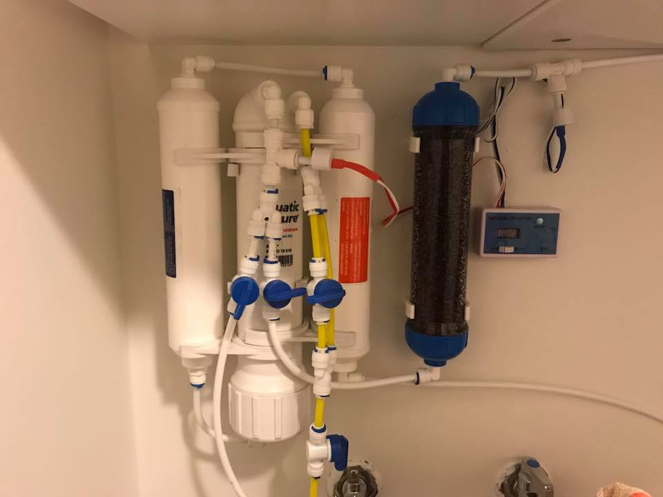

Það er reyndar skilvirkara að nota RO hlutann á undan DI, þar sem RO membran er töluvert endingar betri og ódýrari heldur en að skipta út DI kvoðu á fullu, og ending membru lengist slatta við "flush kit".
Ég er t.d. að fá um 37-40PPM TDS beint úr krana, lækkar niður í 3-4PPM eftir RO og DI sér svo um að taka vatnið niður í 0PPM, 2.5dl af kvoðu er þá að endast í um 6 mánuði áður en ég fer að mæla 1PPM.
Sterílt vatn er ekki það sama og eimað, það inniheldur Sodium Chloride.
Ef þetta er ætlað fyrir lab grade umhverfi sem krefst hámarks nákvæmni þá go á eimað, fyrir persónuleg not sem þolir skékkjumörk eins og bruggun eða eitthvað þá RODI, en það er bara mitt álit ;)
Vínkjallarinn seldi nú einhvertíman vatns eimingar tæki en það væri mun ódýrara að smíða einfaldan búnað í það
Mynd af mínum RODI búnaði til gamans
