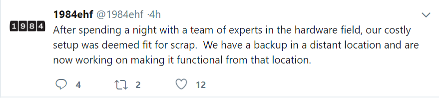

En þegar menn orða hlutina svona:
After spending a night with a team of experts in the hardware field, our costly setup was deemed fit for scrap.
Þ.e. að búnaðurinn sé bara "brotajárn" þá sér maður fyrir sér mann með sleggju... :dead
