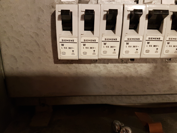

Veit að það eru ófáir rafvirkjar hér. Langar að fá smá upplýsingar. Er að taka í gegn hjá mér eldhúsið og er að pæla með raflagnir fyrir bakarofninn og örbylgjuofn (900W). Á veggnum þar sem þessir tveir ofnar verða er ein opin dós sem er á sér grein í töflunni, en þar er bara 10A öryggi eins og er. Ég þarf að láta skipta því öryggi út fyrir 16A og draga 2.5q víra í staðinn fyrir 1.5q vírinn sem er þarna fyrir. Svo fór ég að pæla, er ein 16A grein nóg fyrir bakarofn *og* örbylgjuofn? Þeir verða nú líklega ekki oft í notkun samtímis en maður veit aldrei. Ef 16A er ekki nóg, hvað er í stöðunni? Gæti ég látið bæta við t.d 13A öryggi í töfluna og dregið nýja víra úr því í sama röri og hinir vírarnir? Þá væri ég semsagt með eitt 16A öryggi og 2.5q víra fyrir bakarofninn, svo 13A öryggi og 1.5q/2.5q vír fyrir örbylgjuna, í sama rörinu og svo sitthvorn tengilinn. Það sem ég er semsagt aðallega að spá, er hvort það sé leyfilegt að vera með "tvær greinar" í einu og sama rafmagnsrörinu.
Svo er ég að spá með öryggin, svona eru þau sem ég er með, gömul Siemens:
Hvar fær maður svona í dag? Sé að Smith og Norland er með Siemens öryggi en þau eru nýrru og öðruvísi í útliti. Passa þau í þessa töflu eða verður þetta eitthvað mix?

Re: Rafmagnspæling - öryggi
Mátt setja tvær greinar í eitt rör. Eina sem er tekið fram að þú þurfir að skilgreina þær.
Myndi skella þessu bara á eina 16A grein. Átt að vera safe. Held að maður notar aldrei örbylgjuofn og ofn á sama tíma. Mann allavega aldrei eftir því að hafa gert.
Eina sem þú þarft að spá með öryggi er það að þau þurfa að vera jafn há. Framleiðandinn skiptir í raun engu máli bara að hæðinn sé eins upp á það að beygja ekki safnskinnuna. Skinnan sem liggur þvert yfir öll öryggi undir.
Mundu svo, þegar þú skiptir um öryggið að taka allveg rafmagn af tölfunni. þar sem þú munt þurfa að leysa þessa safnskinnu.

Svo er ekki víst að taflan þín gæti tekið við einu auka öryggi. Hvað eru mörg í heildina ? eithvað pláss eftir á spjaldinu ? coverinu framan á töflunni.
Bætt við 2 :
Þá á ég við um ef þú setur í 16 og 10/13A. Getur haft þennan örbylgju ofn á 10A örygginu og bætt svo við einu 16A og dregið í sama rörið, þá þarftu bara að kaupa eitt öryggi.
Bætt við 2 :
