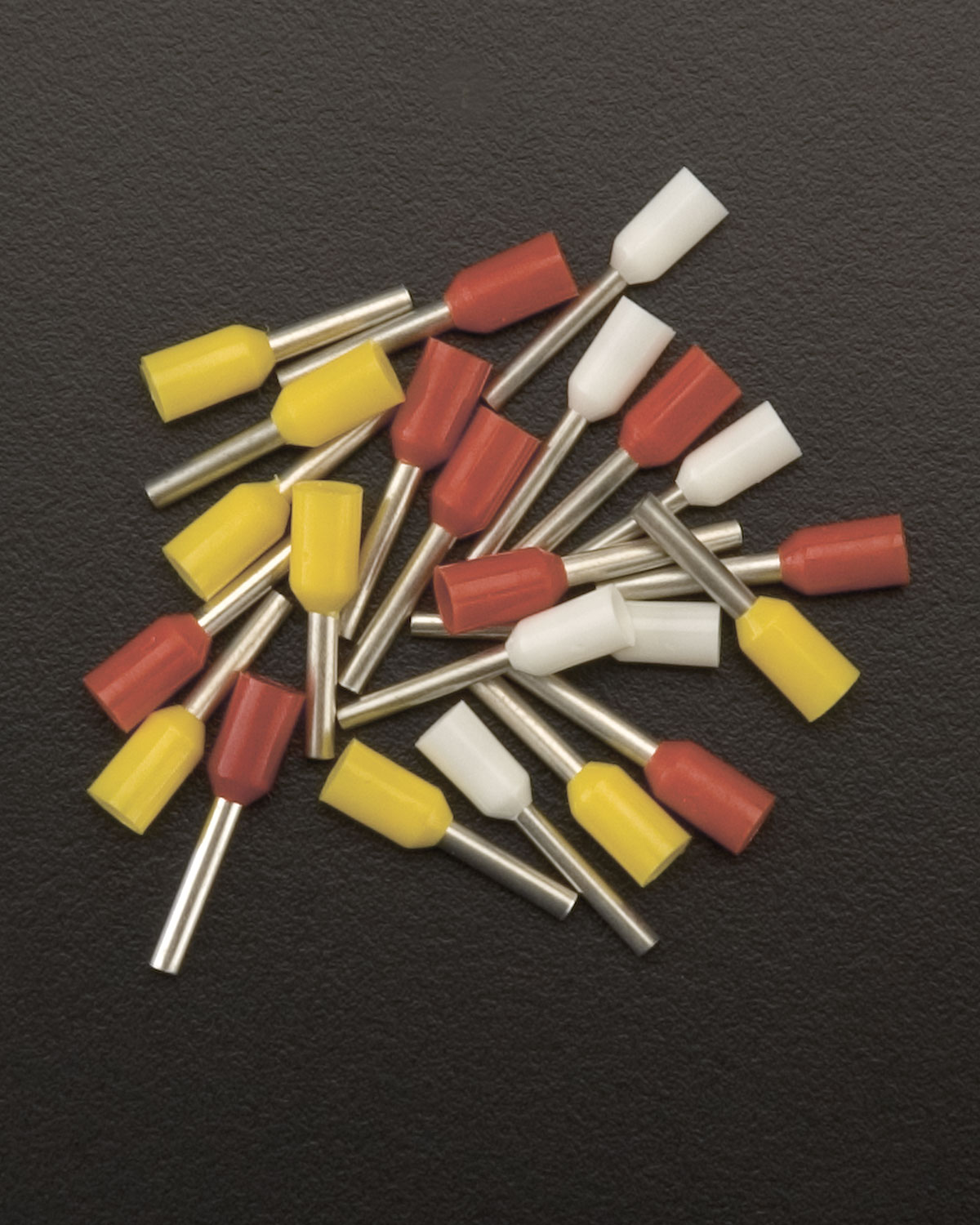

Þegar notaður er fínþátta vír og á að tengja í sexvíratengi, stungutengi og flest önnur tengi og ekki dugar að lóða þá á að nota endahuslur sem líta svona út.
Reyndar eru til tengi sem má nota fínþáttavír og eru td notað þegar fínþráða og einþáttungur þurfa að tengjast saman. Þau líta svona út, til í nokkrum útgáfum.
Held reyndar að sexvíratenginn séu séríslenskt fyrirbæri. Þau eru allavega framleidd hér á landi.
