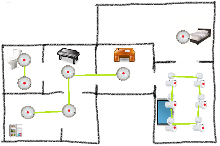

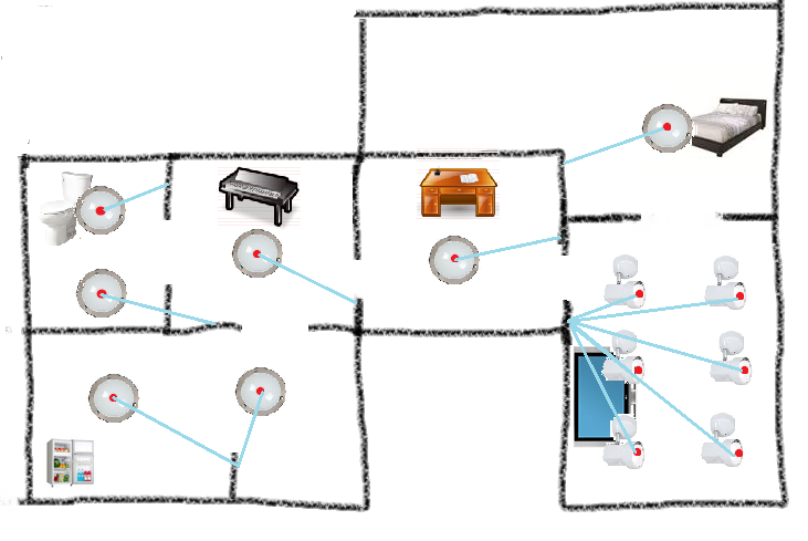

Mig langar sem sagt að búa til græju sem stjórnar ljósum heimilisins.
Ég er ekki að tala um það hvernig sé best að útfæra þetta hugbúnaðarlega-séð heldur vélbúnaðarlega.
Ég þyrfti helst að hafa þetta miðlægt og hafa 'switches' á einum stað þar sem þeir tengjast allir í tölvu, hversu mikið vesen er það að leggja sér lögn úr hverju ljósi í miðlægu tölvuna?
Rissaði hárnákvæma mynd af íbúðinni, þetta eru sem sagt 13 ljósastæði, en öll 6 ljósin í stofunni eru og verða tengd saman, öll þrjú í eldhúsi/gangi og bæði ljósin á klósettinu.
Svo þetta eru 4 svæði sem mig langar að stýra, þar með talið svefnherbergið.
Eins og er er þetta svona sett upp, frekar funky að ljósin á baðinu eru ekki samtengd eins og þið sjáið, þetta eru sem sagt staðsetningin á slökkvurunum sem stýra ljósunum núna, þess má geta að rafmagnstaflan er vinstra megin við skrifborðið:
Hversu mikið vesen er þetta? Fer það bara eftir því hvernig þetta er sett upp í hverju húsi fyrir sig? Þarf ég að fá teikningarnar af raflögnunum til þess að geta grúskað í þessu?
Með fyrirfram þökk.

Myndi segja að þú þurfir að hafa betri hugmynd um hvað tækni/efni þú ætlar að nota í þetta því í engu tilviki get ég séð fyrir mér að "leggja eina lögn úr hverju ljósi" sé nóg. Það er ástæða fyrir því að það er ekki mikið um svona breytingar og aðalega notað í nýbyggingum og atvinnuhúsnæði með falskloft með nóg pláss fyrir kapalleiðir.
Hafðiru hugsað þér að nota KNX eða aðra BUS stýrða kubba? Þá þarftu venjulega rafmagnsleiðslur til að mata spennu í kubbana og svo stýristraums leiðslu til að bera stýrimerkið til stýrikubbsins og rofans. Af minni reynslu þá passar það ekki í venjulegt íslenskt rafmagnsrör plús það að þessir kaplar "eiga ekki" að vera mjög nálægt hvor öðrum uppá truflanir. Svo þarf að láta forrita allt þetta til þetta virki, ekki plug'n play.
Ef þú ætlar hleypa á og rjúfa strauminn í töflunni þá þarftu í það minnsta 2 auka leiðslur í rörin, eina frá rofa til að geta stýrt hvort straumurinn skuli vera af/á og svo leiðsla frá stýringunni í ljósið. Ég reikna með að þú þurfir ennþá að hafa fasa/núll/jörð þarna líka þar sem innstungur eru venjulega tengdar upp í loftadós og ekki viltu hafa rofa á innstungunum. Í þessari lausn myndi ég líka hafa smá áhyggjur af plássi í töflunni þar sem svona stýringar geta tekið töluvert pláss.
Ps. það er ólöglegt að "grúska" í raflögnum, svona bara svo það komi fram.
