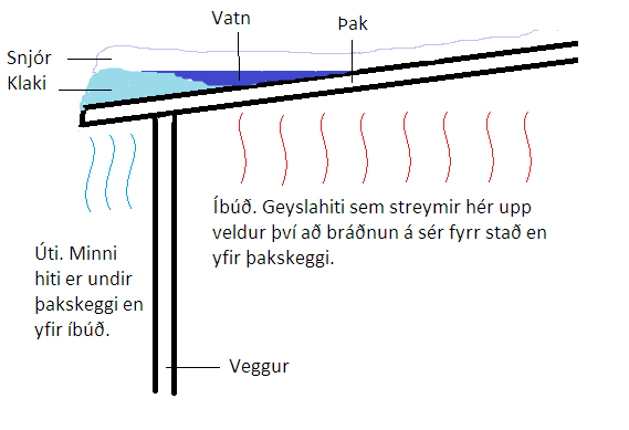

Þannig er mál með vexti að ég þarf að koma hita undir bárur á þaki. Þakið hallar of lítið og þegar miklir umhleypingar eru á veturna, þá myndast klaki þar sem þakið slúttar út af. Þessi klaki er sem tappi og þegar þiðnar, þá myndast vatn á þakinu sem klakinn stoppar. Vatnið fer eðlilega niður á milli bára sem og niður með nöglum, en þá lekur niður í íbúð.
Hugmyndin er að hafa grannan vír sem lagður eru í lykkju undir báruna og yfir þar sem þakið er yfir íbúð.
Mín fyrsta hugmynd var að nota 12v, 1-2A eða um 12-24W. Láta þann hita liggja undir eins og fjórum bárum, allt að 50cm langt undir. Nota þessa síðu til að reikna út viðnám í vír.
En svo datt mér í hug að nota hreinlega 220V og venjulegan dimmer. Hvað segja menn sem hafa einhverja reynslu af þessu.
Að sjálfsögðu mundi ég jarðtengja til vara þakið sem og að hafa öryggi fyrir framan spennu-breytir/dimmer sem mundi slá út ef orkan fer upp fyrir x-magn.

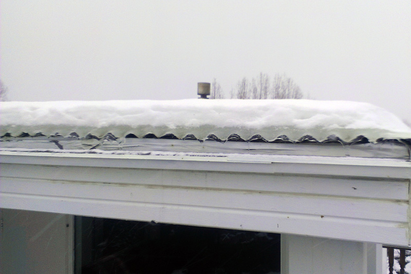

Setti þetta upp nú síðla sumars. Fékk flottan vír hjá Íshúsinu, keypti mér 16mm álrör, bútaði niður í 8 búta sem voru um 60cm langir. Þræddi vírinn inn í og lokaði með úritan kítti. Hafði um 70cm á milli stanga sem voru stungnar undir báruna og yfir þakið sitt hvoru megin við stropminn. Í kringum strompinn beygði ég rör (eftir að hafa hitað) og lét leiðara í mjúkri slöngu liggja í niðurföllin sitthvoru megin við strompinn. Mynd 3.
Síðustu daga hefur komið hellings snjókoma og dagana á eftir jafnvel rigning ofan á þakið. Síðustu daga hefur verið frost og var rúm -10°c í gær, 10.nóv
Svona lítur þak-endinn með engum hita út í dag:
Svona lítur hann út með hita undir:
Það eru komnar rákir og veruleg bráðnun undir snjóþekjuna.

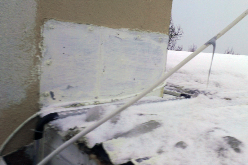

Svona lítur þetta út í kringum strompinn:
Þegar næsta asa-hláka kemur, þá er ljóst að rákirnar hreinsast af þeim litla klaka sem fraus þar í síðustu frostum og í það minnsta á sama tíma og klakinn fer að bráðna á þakinu, jafnvel fyrr enda sést það mjög vel á myndunum að bráðnunin er meir yfir þakskegginu en á þakinu sjálfu. Það þýðir að þegar vatn myndast á þakinu, þá verður ekki tappi lengur, heldur í það minnsta 10 rákir (8 stakar og tvær í kringum strompinn) sem leiða vatn niður í rennu.
Held barasta að þessi aðgerð hafi gengið upp 100%

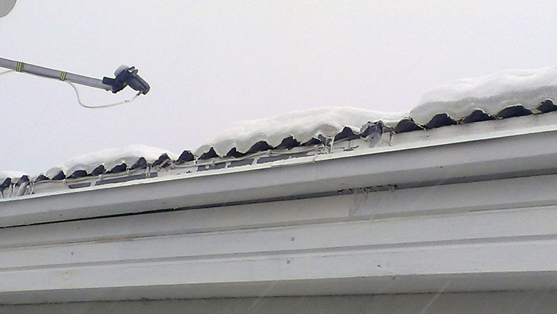

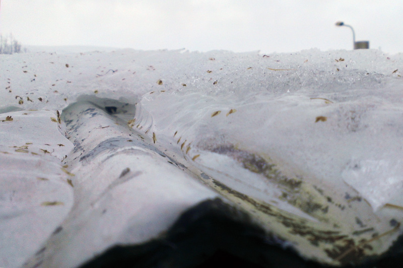

Aldeilis test á þetta í gærkveldi. Kom asahláka. Mjög fljótt eftir að hlákan byrjaði sem bráðnun átti sér stað upp á þaki. Á tímabili mátti heyra í niðurfallinu eins og það væri rigning úti.
Fór núna áðan að skoða þetta og tók m.a. þessa mynd:
Þarna má sjá hvernig þetta virkar. Þar sem klakinn er ekki alveg bráðnaður þá liggja göng undir klakann sem veita vatninu fram.
Er með rör í rennunni sem og 30cm ofan í niðurfallið.
Stóðst allavega þessa raun.

Þú hefur kannski ekki lesið þráðinn en þakið er það sem kallað er, flatt þak. Lítill halli á því og snjór rennur ekki af þaki sem er með um 5-6 gráðu halla, hvort sem það er nýmálað, með rain-ex eða hvað er sett á það. Það er hinsvegar ekki langt síðan það var málað. Það hefur bara látið á sjá eftir að ég hef þurft að fara með kúbein þarna upp þegar svona asahláka hefur komið.
Það sem gerist í svona dæmum og gerðist hér nú í vetur var að hér kom um 50-60cm jafnfallinn snjór. Ofan í hann rigndi síðan. Þá blotnar neðsta lagið og eðlilega. Þá kom frost og eðlilega breyttist þessi bleyta í klaka þá. Frostið síðustu daga var í kringum -10°C
Nú, loks þá kom asahláka aftur. Hér á Akureyri var hífandi rok og 7-8°c hiti í gærkveldi. Götur, gangstéttir voru snarhálar afþví að klakinn sem hefur myndast í þessu tíðarfari, snöggbráðnar og vatn flýtur um allt. Það má m.a. sjá á síðustu mynd að allskonar gróður hefur sest á þakið eftir rokið.

Tbot skrifaði:Garri skrifaði:Get svo sem tekið gríni á þetta núna.. en undanfarin ár var ég orðinn létt pirraður á þessu, sérstaklega þar sem "iðnaðarmenn" voru mjög tregir til að leysa þetta fyrir mig, allskonar væl sem ég fékk að heyra.
Eins og svo ótrúlega oft áður.. þá verður maður oftast að gera hlutina bara sjálfur..
Hugnaðist ekki 220v sem rafmagns-kallar vildu leggja þarna upp. Er með dimmer og max-stillingin sem ég leyfi er 17volt. Var stilltur á max hjá mér en er greinilega yfirdrifið. Vírinn gefur 30W við 220volt á 50cm. Núna er hann að gefa 2W á 50cm. Samanlagt er þetta um 20Wött sem ég er að nota í dag (um 10metrar af vír).
Hver ætli kostnaðurinn hefði orðið þá?
Og þú hefðir trúlega alltaf fundið einhvað að því.
Sú er reynslan hjá flestum iðnaðarmönnum sem reyna að "redda málum".
Það hefði allavega þurft að jarðtengja þakið tryggilega, þannig ef útíleiðsla hefði átt sér stað, þá hefði þakið ekki verið með 220voltum, heldur slegið út.
En endurtek, þessi lausn sýnist mér vera alveg 100% Þessi veðrátta síðustu viku er einmitt svona kringumstæður sem við höfum lent í hér á Akureyri undanfarin ár..
