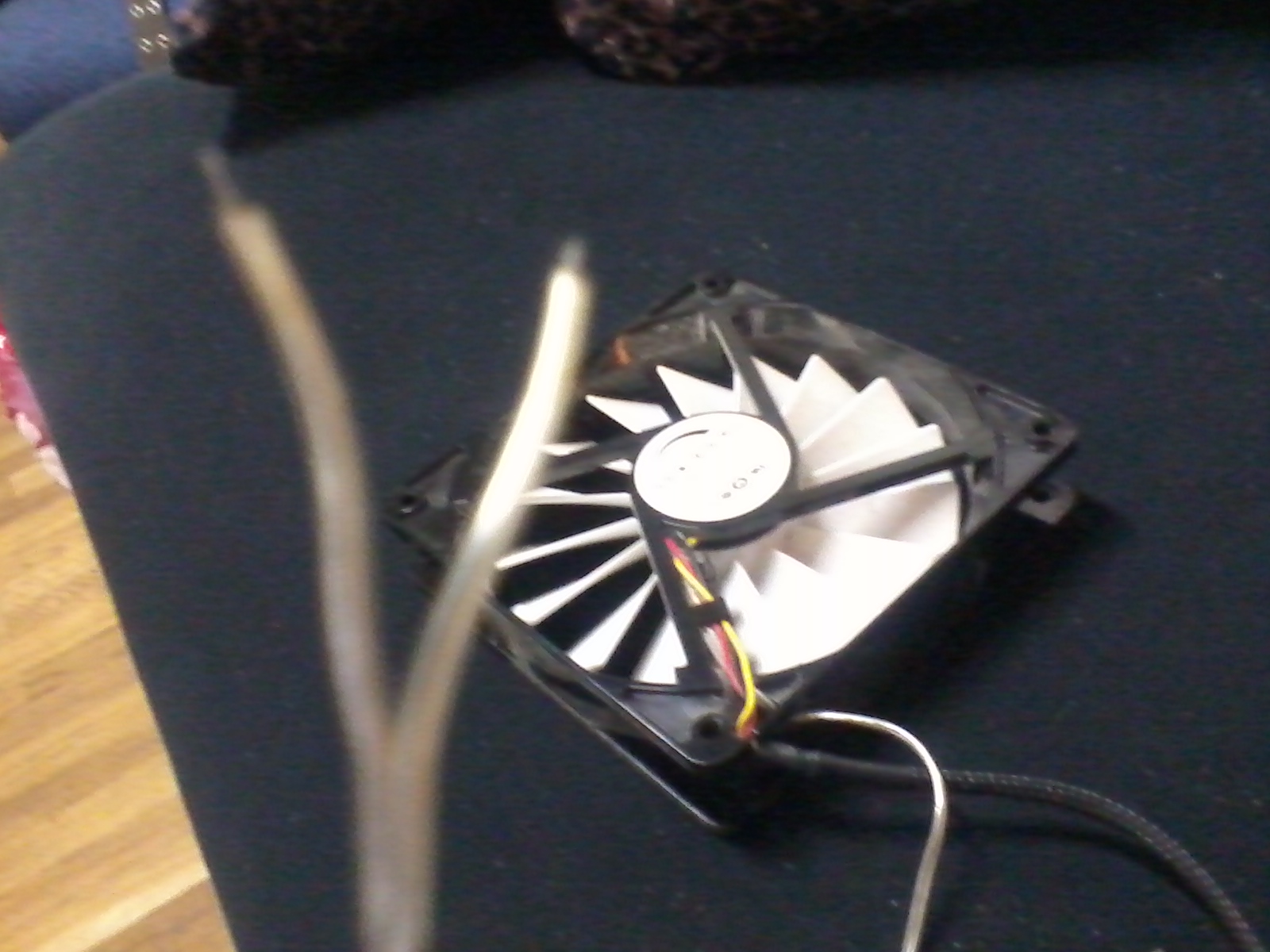

Jæja um miðja síðustu viku fór aflgjafinn minn í klessu. Fór að grennslast fyrir á netinu á tölvu hjá vini mínum um aflgjafa, Og fann Thermaltake Toughpower XT 775 aflgjafa sem mér leyst vel á.. Ég hringi samdægurs í tölvutækni og fer með vélina til þeirra til að láta skipta þessu út.. Ég fór og sótti vélina til þeirra í dag og allt í góðu með það.. Kem svo heim og kveiki á henni og allt virðist vera í fínu lagi.. Svo tek ég seinnameir eftir að viftan á hliðinni á kassanum er eitthvað spastísk, Þá meina ég að hún hreyfist örlítið en snýst ekki.. Ég opna kassann og fer að skoða þetta og þá kemur í ljós að vírinn sem á að vera tengdur við viftustjórann liggur inní kassanum ekki tengdur við neitt og búið að strippa eingangrunina framaná honum í þokkabót.. Vír sem ég komst að erfiðu leiðina að straumur var á...
viftan hafði áður verið tengd í rafmagn með 4pin molex kapli en þeir höfðu tengt hana í beint í móðurborðið. Þetta eru mín fyrstu kynni af tölvutækni og það er annsi augljóst að þau eru ekki jákvæð á neinn hátt
Ég er búinn að taka viftuna úr sambandi núna og búinn að tengja aðra viftu í staðinn sem ég átti.
Að mínu mati eru svona vinnubrögð fyrir neðan allar hellur..
biðst afsökunar fyrirfram ef þessi þráður er á vitlausum stað...

Af hverju er viftan á myndinni slitin ?

daanielin skrifaði:Afsakið, ég skil ekki alveg en..
..þú keyptir nýja aflgjafa og lætur þá skipta um, þeir þurfa hugsanlega að taka allt úr sambandi og tengja aftur til að gera ferlið einfaldara og þæginlegra en tengja óvart eina viftu vitlaust?
Ég er sjálfsagt að missa af e-h stórum part í sögunni, hvað er það nákvæmlega sem þeir gerðu vitlaust? Fyrir utan að tengja viftu vitlaust?
Vandamálið var það að það var straumur á vírnum sem sýndur er á myndinni.. og hann lá bara þarna og þetta hefði getað farið mun verr en það gerði.. ég tók vírinn upp án þess að vita að það væri straumur á honum upprunalega þegar ég opnaði vélina til að skoða þetta nánar.. og skoðaði þetta og þá kom blár neisti úr vírnum og leiddi í side-panelið mitt.. ég slökkti að sjálfsögðu á vélinni og tók viftuna úr.. en hefði vírinn komist í snertingu við eitthvað mikilvægt væri þetta mikið meira mál en þetta er....

Philosoraptor skrifaði:Svo tek ég seinnameir eftir að viftan á hliðinni á kassanum er eitthvað spastísk, Þá meina ég að hún hreyfist örlítið en snýst ekki.. Ég opna kassann og fer að skoða þetta og þá kemur í ljós að vírinn sem á að vera tengdur við viftustjórann liggur inní kassanum ekki tengdur við neitt og búið að strippa eingangrunina framaná honum í þokkabót.. Vír sem ég komst að erfiðu leiðina að straumur var á...
þetta
Re: Slæm reynsla af Tölvutækni
Eru ekki bara ca 12V á þessum viftum... Það að komast að því "the hard way" að það sé spenna á svona vír er nokkuð erfitt að mínu mati, því maður finnur ekki fyrir spennu lægri en 40V... Og viftan dregur ekki það mikinn straum heldur.

tdog skrifaði:Eru ekki bara ca 12V á þessum viftum... Það að komast að því "the hard way" að það sé spenna á svona vír er nokkuð erfitt að mínu mati, því maður finnur ekki fyrir spennu lægri en 40V... Og viftan dregur ekki það mikinn straum heldur.
lestu það sem ég skrifaði fyrir ofan.. það sem ég meinti með komast að því the hard way er að þegar ég tók upp vírinn undrandi á því að hann var ekki tengdur við neitt.. þá kom blár neysti úr vírunum og leiddi í hliðina á kassanum... það getur ekki talist vera öruggt að mínu mati og ég er talsvert heppinn að vera með allt í lagi býst ég við...

Philosoraptor skrifaði:tdog skrifaði:Eru ekki bara ca 12V á þessum viftum... Það að komast að því "the hard way" að það sé spenna á svona vír er nokkuð erfitt að mínu mati, því maður finnur ekki fyrir spennu lægri en 40V... Og viftan dregur ekki það mikinn straum heldur.
huh? Kassinn er yfirleitt alltaf notaður sem jörð þegar þú ert að fikta í tölvum
Ég las það sem þú skrifaðir, reyndar tvisvar þar sem þú ert ekkert að koma þessu frá þér á mannamáli og opnaði síðan reply í öðrum tab. Ég las úr fyrsta póstinum að þú hefðir fengið shock, sem er alveg ályktanlegt. En já ég sé núna að þú útskýrðir þetta aðeins betur.
Það er alger óþarfi að rage-a samt.
@kizi86, það er v. þess að þar er straumurinn alveg ótakmarkaður. Og viðnámið í tungunni á þér er allt annað en í húðinni.
MarsVolta skrifaði:Philosoraptor skrifaði:tdog skrifaði:Eru ekki bara ca 12V á þessum viftum... Það að komast að því "the hard way" að það sé spenna á svona vír er nokkuð erfitt að mínu mati, því maður finnur ekki fyrir spennu lægri en 40V... Og viftan dregur ekki það mikinn straum heldur.
og hvað hefði skeð ef umræddur vír hefði td snert skjákortið eða móðurborðið?
þetta var algerlega óviðunandi frágangur að mínu mati..
verð samt að taka fram að er vinur philosoraptor og hef þar með hagsmuni hans í fyrirrúmi en ekki þessa tölvufyrirtækis

er samt hissa að tölvan hafi ekki slökkt á sér þegar neistinn kom, því hún ætti í raun að gera það þegar kemur skammhlaup eða s.s + snertir -

Er ég að skilja rétt, en var tengi á endanum á vírunum þegar tölvan fór til þeirra? Það er náttúrulega ekki alveg í lagi ef að það er búið að klippa tengi af og afeinangra vírana...
