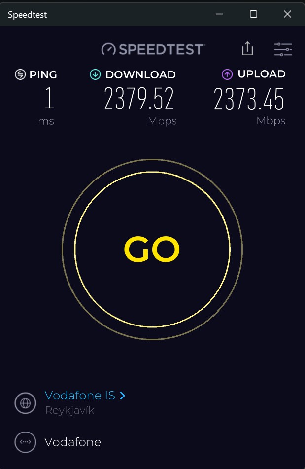

emil40 skrifaði:Hvað ætti 2,5 gb ljósleiðari að ná í hámarkshraða ?
Er með 2.5gbps tengingu hjá Hringdu, þetta er hraðinn hjá mér.(myndin fyrir neðan)
2.5 gbps = 0.3125 gb/s
Svo hámarkshraðinn væri þá 312.5Mb/s
Ég er alls ekki klár á þessu öllu en var svolítið að grúska í kringum þetta og fann þetta út.
Fannst hraðinn ekki vera nógu mikill en svo kom þetta í ljós og þá stemmdi þetta allt.
