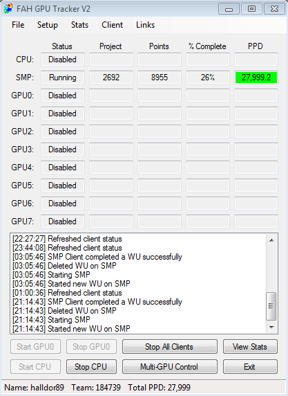

Það er svosem eðlilegt að þetta taki langan tíma. Þú ert með ~60 ppd og þetta er ~240 punkta unit. Þetta ætti að klárast fljótlega.
Á hvaða skrímsli ertu annars að keyra þetta :P Screenshot af FAH Tracker hjá mér:
FAH Tracker með punktana í ruglinu.
Annars veit ég ekki hvað er að. Verkefnin sem ég er að vinna eru 60-70k punktar en FAH Tracker segir alltaf að þetta sé ~8000. Hvernig er það annars, væri þetta eðlilegt fyrir i7 920 @ 3600Mhz?

dori skrifaði:Það er svosem eðlilegt að þetta taki langan tíma. Þú ert með ~60 ppd og þetta er ~240 punkta unit. Þetta ætti að klárast fljótlega.
Á hvaða skrímsli ertu annars að keyra þetta :P Screenshot af FAH Tracker hjá mér:*mynd*
Projectið sjálft er 8955 púnktar, en þú færð auka stig þegar þú ert búinn að keyra 10 venjuleg SMP WU, sem þú ert augljóslega búinn að gera. Ég fæ þetta reyndar ekki til þess að virka hjá mér :-k.

Já þetta er nokkuð eðlilegt fyrir örgjövan þinn á þessum hraða. Og það er rétt hjá Hvati að þótt verkið gefi bara 8955 stig, þá eru bigadv bónuststigin að telja hjá þér.

Ekkert sem ég hef prufað virkar til að laga þetta. Júju, FAH GPU tracker virkaði hjá mér, en þessi bónus stig eftir 10 SMP WU eru ekki að virka hjá mér.

Skrítið. Taktu screen shot af Trackernum, Setup > configuration > Client settings og líka Setup > configuration > Tracker settings og sendu mér í PM.
