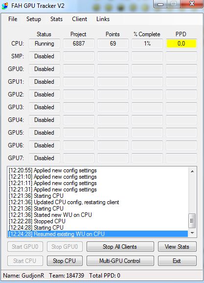

Pósturaf GuðjónR » Fös 15. Apr 2011 12:51
Takk fyrir þetta Snuddi
Ég var reyndar byrjaður áður en ég sá þráðinn, sótti eitthvað GUI fyrir win og lét malla í nótt.
Doldið flókið að komast af stað í þessu, t.d. að leita af Vaktin.is er ekki auðvelt, leitin ekki alveg að gera sig en ég á link.
Sé að ég er ekki ennþá búinn að skila inn units eftir meira en 12 klst. vinnslu. GUI reportar 125/250 er ég þá hálfnaður með eitt unit?
Svo þegar ég starta FAH GPU tracker þá fer hann beint í 69 points, resumar hann GUI inn?
GPU tracker.JPG (64.88 KiB) Skoðað 4186 sinnum

Pósturaf Tiger » Fös 15. Apr 2011 12:59
GuðjónR skrifaði:Takk fyrir þetta Snuddi
Á meðan það er gulur kross þarna yfir er þetta á pásu. Ég myndi bara nota FAH trackerin sem ég sendi þér og unistalla hinu. Getur keyrt hann bæði fyrir örgjörvan og allt að 8 skjákort. Hvernig örgjövar ertu að folda með?
ps. Já 125/250 þýðir að þú ert búinn með 50% af WU. En Trackerin resumar ekki GUI og tengist honum ekkert í raun. Eins og ég segi, myndi bara nota trackerinn. Það eru leiðbeiningar þarna á síðunni og svo geturu sent mér línu ef þig vantar meiri hjálp.
