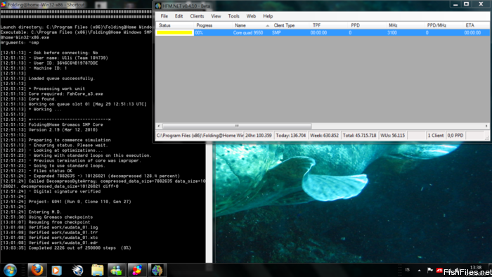

Re: Folding@home
Nú er ég búin að setja upp smp cpu client allveg eins og þeir sína að eigi að gera það.
finst ekkert vera að gánga...
lítur þetta út fyrir að vera rétt?
á HFM línan að vera gul?
Re: Folding@home
Ulli, þegar þú ert búin með ca 2% verður hún græn.
Snuddi, þú færð næstu +50k stig á næstu klukkutímum, ég fæ ekki svona búst aftur fyrr en eftir 2 daga svo þú verður fyrsti milljónamæringurinn.

Re: Folding@home
Djöf er þetta leingi.
Bara komið í 4%
og HFM seijir að ég sé bara að fá 2400 PPD :C
Get ég stilt GPU inná HFM líka eða?
Nú eru allir Kjarnarnir á 100% vinslu hann er bara klukkaður í 3,1 Ghz en 444 Bus speed og FSB er 1776 Mhz
Heitasti kjarnin er að fara upp í 65°c hinir 3 sirka 59-60°c.
Er þetta ekki doltið heitt fyrir cpu.
Er 100% cpu usage í folding sama og 100% usage í prime?
Bara komið í 4%
Re: Folding@home
Ulli skrifaði:Djöf er þetta leingi.
Bara komið í 4%
Ertu ekki með -smp í target line? Þú getur náð ca. 8.000ppd í þessari klukku svo þetta er eins og einn kjarni sé bara að vinna.
Re: Folding@home
-SMP er í target line og Speed fan sýnir all kjarnana á fullu.
Hitastigið seijir mér líka að þeir séu allir á fullu.
Fynst 8000 samnt ekkert mikið miðað við hvað þið eruð að ná :C
En ég spyr aftur get ég sett GPU folding í HFM?
Höfundur - Besserwisser
- Póstar: 3864
- Skráði sig: Sun 16. Mar 2003 13:22
- Reputation: 271
Re: Folding@home
Ulli skrifaði:-SMP er í target line og Speed fan sýnir all kjarnana á fullu.
Já þú getur það alveg, gerir í raun nákvæmlega eins og þegar þú settir smp upp þar. Ég græði reyndar ekkert á því að folda með bæði cpu og gpu því ATI kortin eru ekki að skila neinu rosa þannig að ég fæ mun meira að hafa bara smp í gangi.
Sérð leiðbeiningar um gpu og HFM hérna
Re: Folding@home
skrítið gpu er að slíta niður þessum verkefnum hægri vinstri.
skrítið þar sem 5xxx kortin hafa ekki verið að koma vel út í þessu að mér skilst.
Þar sem það er ekki shader clock á 5870 hvað ætti ég að setja í staðin ?
Fyrir HFM
Fyrir HFM
