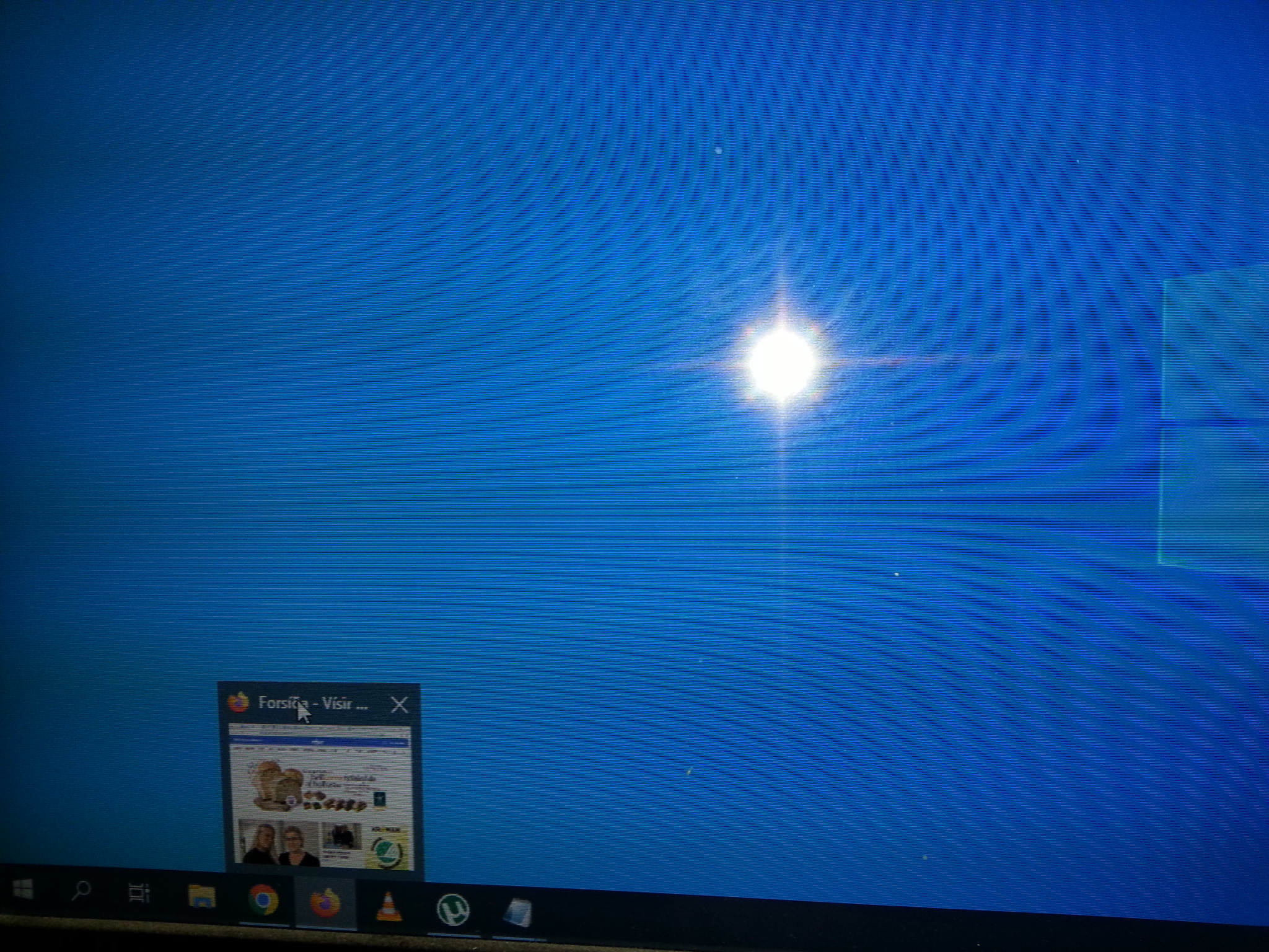

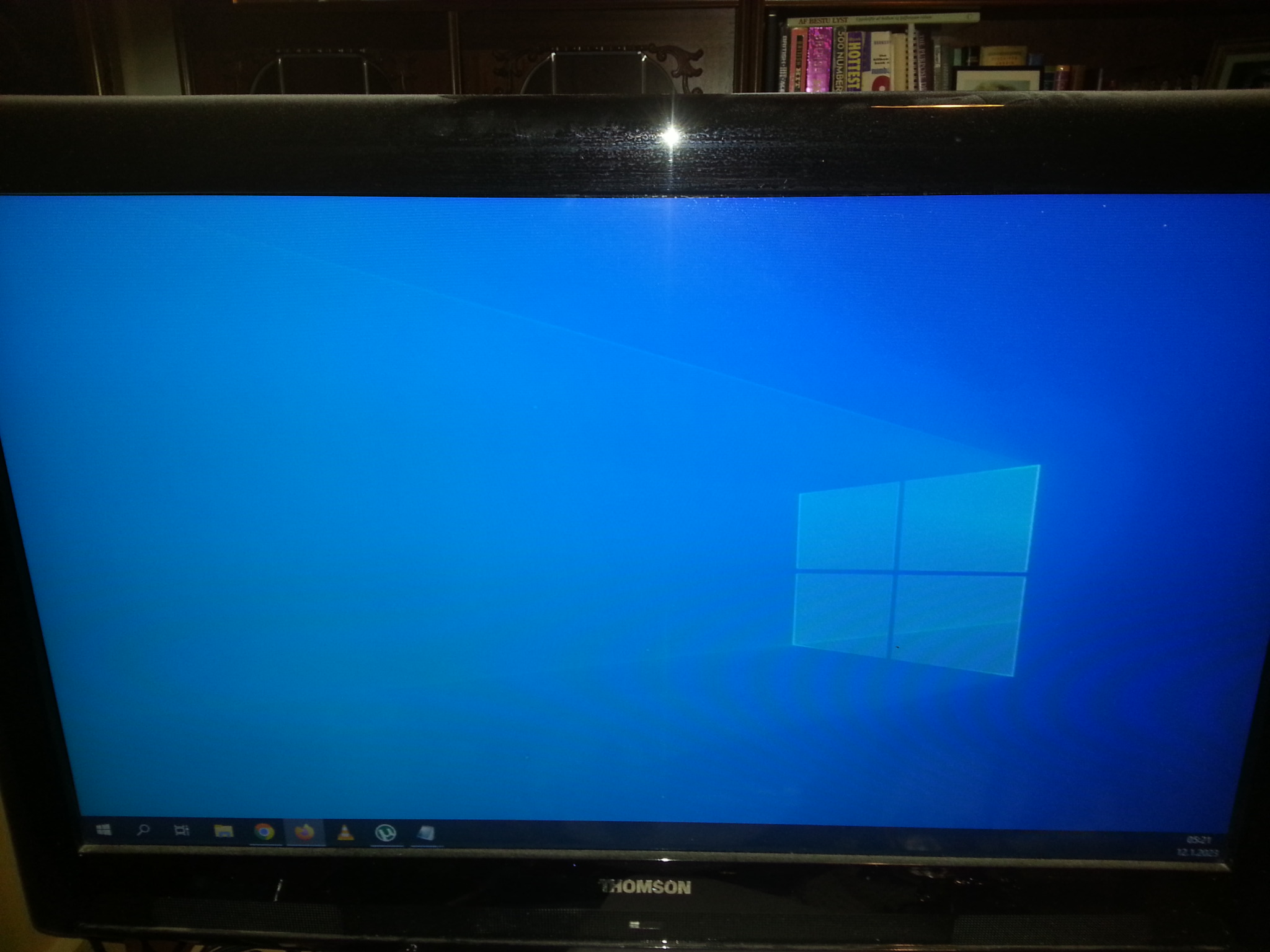

Jamm einmitt þetta er það sem ég er að leitast eftir. Hef nú prófað að færa músina að öllum köntum skjásins og þá kom músin fram. Svo t.d þegar ég gegnum tv ið (músina þar) klikka á vafrann þá kemur það sem ég er með á tölvuskjánum (vafrinn) kemur lítill undir vaframerkinu. Svo þegar ég fer með músina yfir myndina sem kemur af vafranum við vaframerkið þá fer vafrinn niður á tölvuskjánum en ekkert upp á tv skjánum.
Sendi inn myndir hér sem viðhengi til að sýna þetta.

Nú er ég búinn að fara í settings-display og þar kemur á skjáinn hjá mér 1 (blátt) og 2 (svart) og svo undir möguleiki að ýta á Identify og detect.
ef ég geri alt+tab get ég flakkað bara frá þessari display setting mynd á vafra og það sem er opið í tölvunni. þegar ég geri svo alt+space+m kemur ekki möguleiki á að opna m

Til þess að breyta skjastillingar ýtir þú bara á "Windows+P" þar velur hvort þú vilt afrita skjáinn eða framlengja skáinn og svo framvegis.
Til þess að fá aðalskjáinn á bæði veldu "afrita skjá".

Sæll, eins og Hlynzi sagði hér að ofan, þá ertu með valið "Extend these displays" en á að vera "Duplicate these displays" til þess að fá þá virkni sem þú ert að óska eftir.

gerði það núna og þá breytist myndin á skjánum hún fer ekki út í allan tölvuskjáinn. á fartölvunni er engin breyting á þessu tölvan fer í tv með hdmi og er alltaf á fullum skjá þetta er eitthvað skrítið

Það er þá stilling á upplausninni. Það getur verið misræmi milli sjónvarps og skjás, prófaðu bara að breyta henni.

Ert að tala við einn sem kann voða fátt hvernig breyti ég henni og hvað ætti hún að vera?
Nú breytti ég henni úr 1280x720 í 1280x1024 (sem stóð við recommended) þá breyttist myndin í tv þannig að nú fer hún út fyrir tv skjáinn (neðsti hluti tölvu dettur út af skjánum

Þá passar það að skjárinn við tölvuna er í hlutfallinu 4:3 (1280x1024) en sjónvarpið er í 16:9 (t.d. 1920x1080). Þú verður að velja að vera með rendur á tölvuskjánum eða að myndin passi ekki á sjónvarpið.
Ég myndi ráðleggja þér að velja 1280*720 frekar.

Skiptir litlu sem engu fyrir tölvuna, einu óþægindin eru þau sem þú upplifir út af að þurfa að skipta.
Í þínum sporum myndi ég endurnýja skjáinn, fá þér nýjan 16:9 skjá og þá þarftu ekkert að hafa áhyggjur af þessu í framtíðinni.
