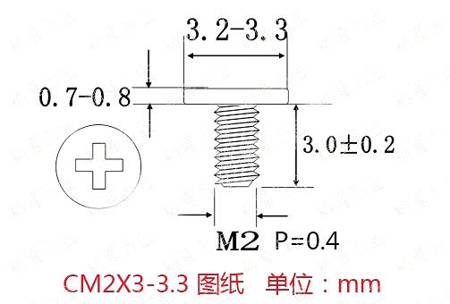

Pósturaf Viktor » Mán 28. Nóv 2022 14:29
Þessar skrúfur eru M2×3mm með 0.4mm grófleika (0.4 millimetrar á milli gengjutoppa) :happy
