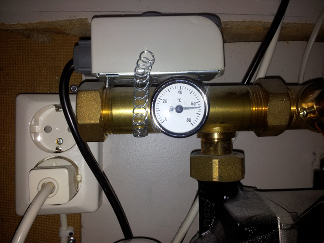

Kristján Gerhard skrifaði:Taktu lokahausinn (termóstatið) af innsprautunarlokanum með því að losa hlaupróna sem er undir lokahausnum. Lokinn sjálfur verður eftir í kistunni.
Kristján Gerhard skrifaði:Ef að pinninn er fastur og lokinn í lokaðri stöðu þá kemur ekki nýtt heitt vatn inná kerfið til að bæta upp fyrir kólnun vatnsins í slaufunni. Taktu um pinnann með töng og hreyfðu hann varlega inn og út, væri óvitlaust að setja einn dropa af olíu með leggnum á lokanum ef hann er stirður (matarolía er fín).
Ok, ég er búinn að reyna þetta oftar en einu sinni síðustu daga og sama hvað ég hef reynt að hreyfa hann inn og út þá bifast hann ekki :| Hef líka prófað að tosa hann upp með smá afli en það virkar ekki heldur.
Svo fékk ég reyndar hita á gólfið um daginn en hann var mjög dreyfður og kom aðallega bara í svotil beinni línu frá kerfinu og inní eldhúsið og svo eitthvað meðfram nokkrum veggjum. Eftir mikið fikt í kerfinu komst ég að því að ef ég skrúfa stillinguna sem er fyrir ofan litla hitamælinn alveg niður í núll þannig að mótorinn slekkur á sér að þá fer mælirinn uppí 60 gráður, framrásin verður vel heit (er oftast bara smá volg) og þá kemur þessi litli hiti í gólfið en sama hversu lengi ég læt það vera svoleiðis verður restin af gólfinu aldrei heit. Er vandamálið áfram fasti pinninn eða eitthvað meira en bara hann?

Ef þú nærð ekki að liðka pinnann undir lokanum og hann bifast ekki þótt þú smyrjir hann þá þarftu að skipta lokanum út fyrir nýjann.
Btw: passaðu að beygja ekki pinnann þá getur vatn farið að sprautast út um allt :sleezyjoe

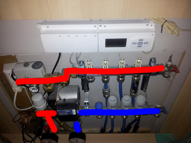

Svo sýnir þessi mynd hvað af kerfinu er heitt og hvað ekki

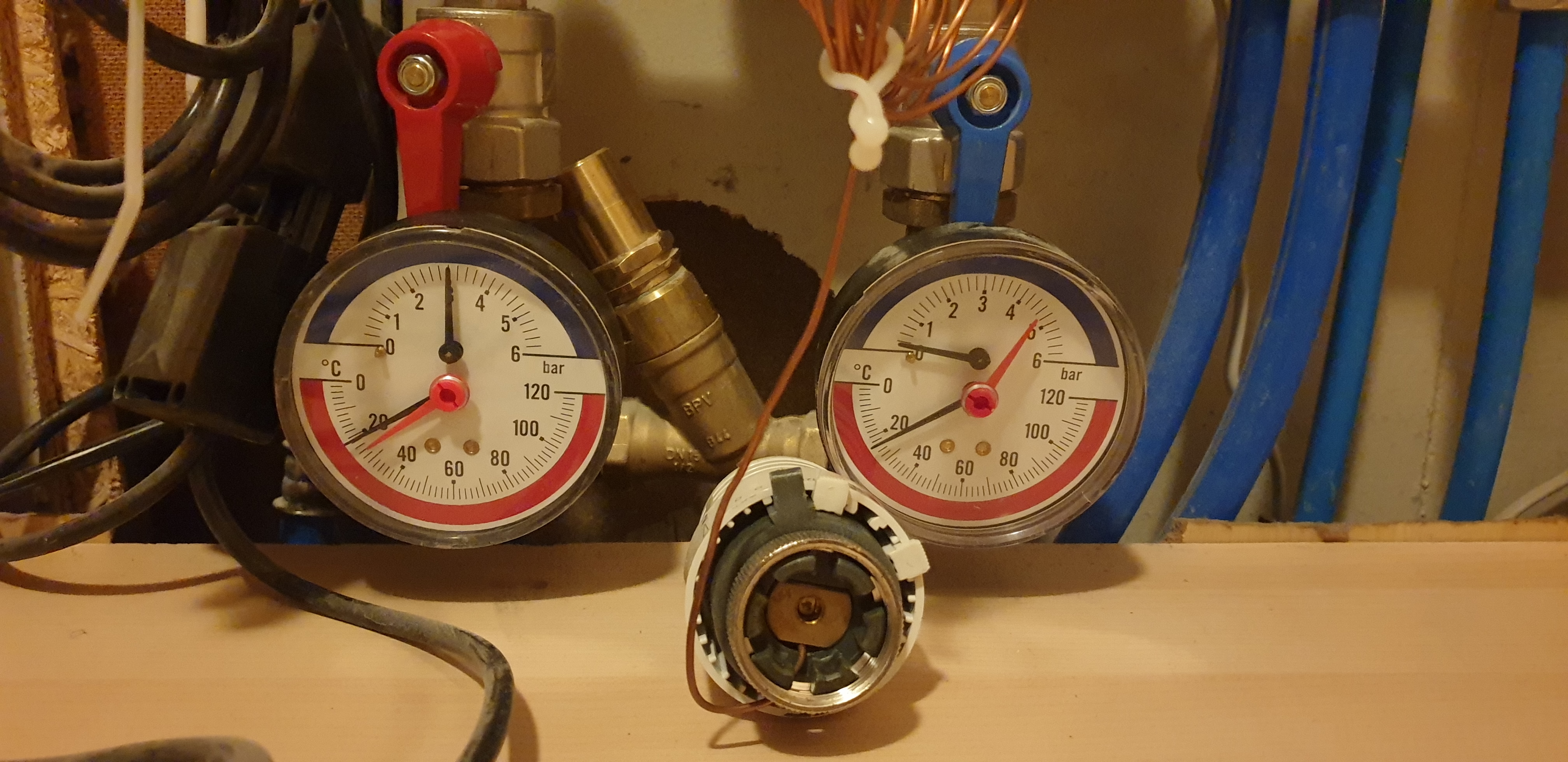

Að lokum er síðan hér mynd af hitamælunum neðst á kerfinu, er allt eðlilegt þarna?

Hiti inn á gólfhita kerfið ætti að vera 37-40 gráður. Líklegast er hitaneminn á lokanum(innsprautunarlokinn) of hátt stilltur. Hann gæti líka setið illa á loknum eftir að hafa verið tekinn af.
Prófaðu að festa hitanemann aftur ef hann situr ekki rétt og stilla hann á 2-2.5.(ef mér sýnist þetta vera týpa sem ég hef notað þá er það ca rétt ) Skoðaðu svo eftir 10 mín hvað hitinn er kominn niður í.
Hitinn inn og út af kerfinu lítur fínt út. Á hefðbundnu ofnakerfi er hitatap uppá 40c° það sem yfirleitt er reynt að ná.
Svo get ég líka kíkt á þetta fyrir þig ef þú vilt :p

Myro skrifaði:Hiti inn á gólfhita kerfið ætti að vera 37-40 gráður. Líklegast er hitaneminn á lokanum(innsprautunarlokinn) of hátt stilltur. Hann gæti líka setið illa á loknum eftir að hafa verið tekinn af.
Ég prófaði að taka hann af og stillti svo á 2 eftir að hann var kominn aftur á en það gerði ekkert. Tók líka eftir því að á meðan hann var ekki á þá breyttist ekkert, er þá pinninn undir honum kannski enn eitthvað fastur?
Myro skrifaði:Hitinn inn og út af kerfinu lítur fínt út. Á hefðbundnu ofnakerfi er hitatap uppá 40c° það sem yfirleitt er reynt að ná.
Ef það kostar mig ekkert þá þigg ég það með þökkum ef þú eða einhver hér sem er klár í svona kerfum nennir að kíkja á þetta, ef ég hefði efni á því myndi ég reyna að finna einhvern fagmann í svona kerfum 8-[ Vil samt helst leysa þetta sjálfur, efast um að þetta sé eitthvað flókið mál, læri líka mest á því að gera hlutina sjálfur :)
Annars hefur þetta svosem ekki verið neitt svo slæmt undanfarið, hitinn fer núna ekki mikið yfir 24 gráður og ef mér finnst vera eitthvað þungt loft eða heitt þá opna ég bara svaladyrnar, líka ágætt að lofta reglulega út og svona :sleezyjoe
En er það pottþétt bara þessi hitastilling sem hefur áhrif á hitamælinn þarna fyrir ofan? Hvað nákvæmlega er þetta dót sem er ofaná rörinu með mælinum og haldið föstu með keðju utanum rörið? Á það ekki frekar að hafa áhrif á hitann sem mælirinn sýnir þar sem það er á sama rörinu? Og hvað með koparvírinn sem liggur þarna frá stillingunni niðri uppí rörið uppi? Segir það hitastillingunni niðri kannski til um hver hitinn er í rörinu að ofan og stýrir þannig hitanum?
Langar að læra betur á kerfið.

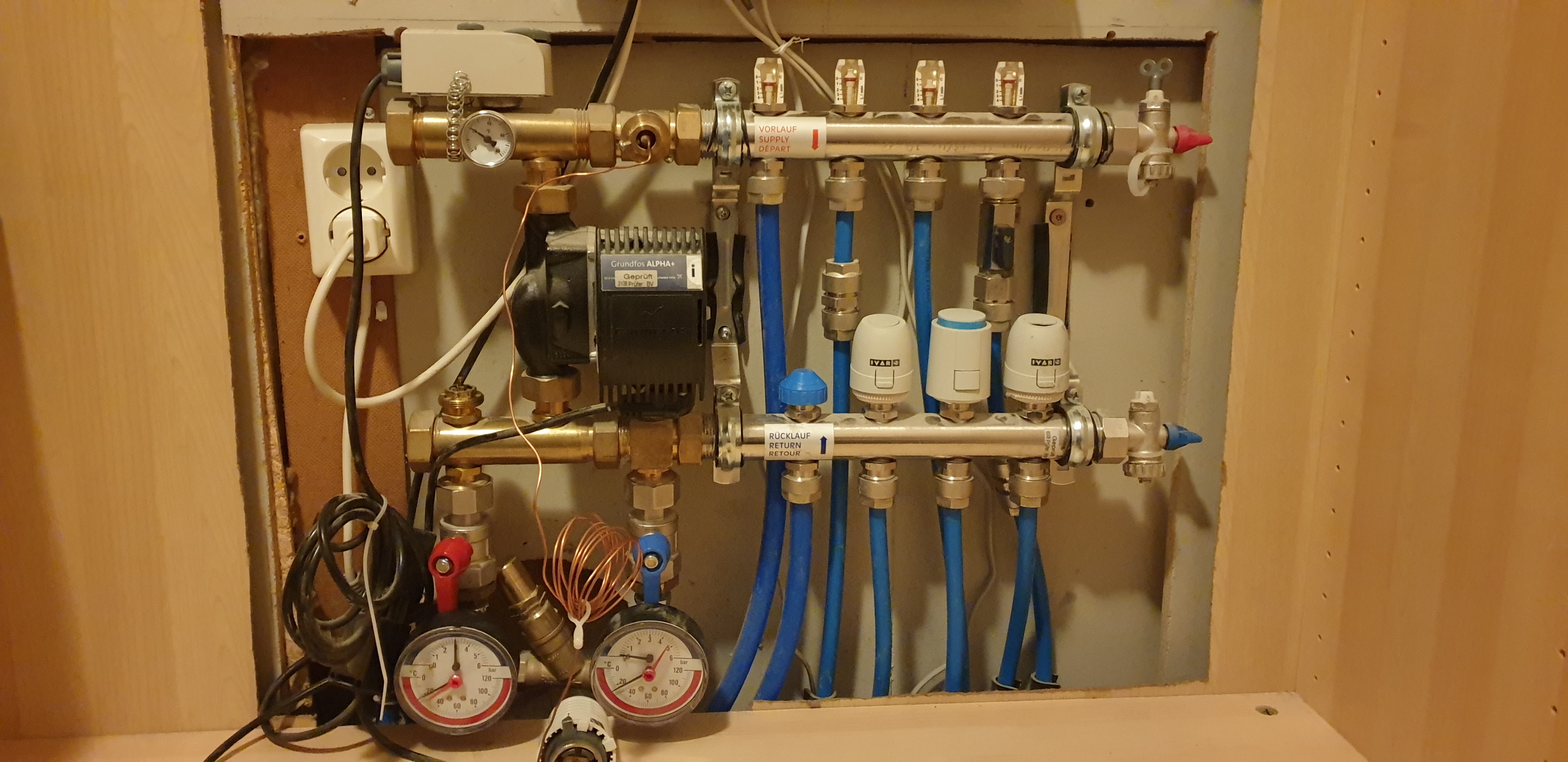

Kerfið í heild

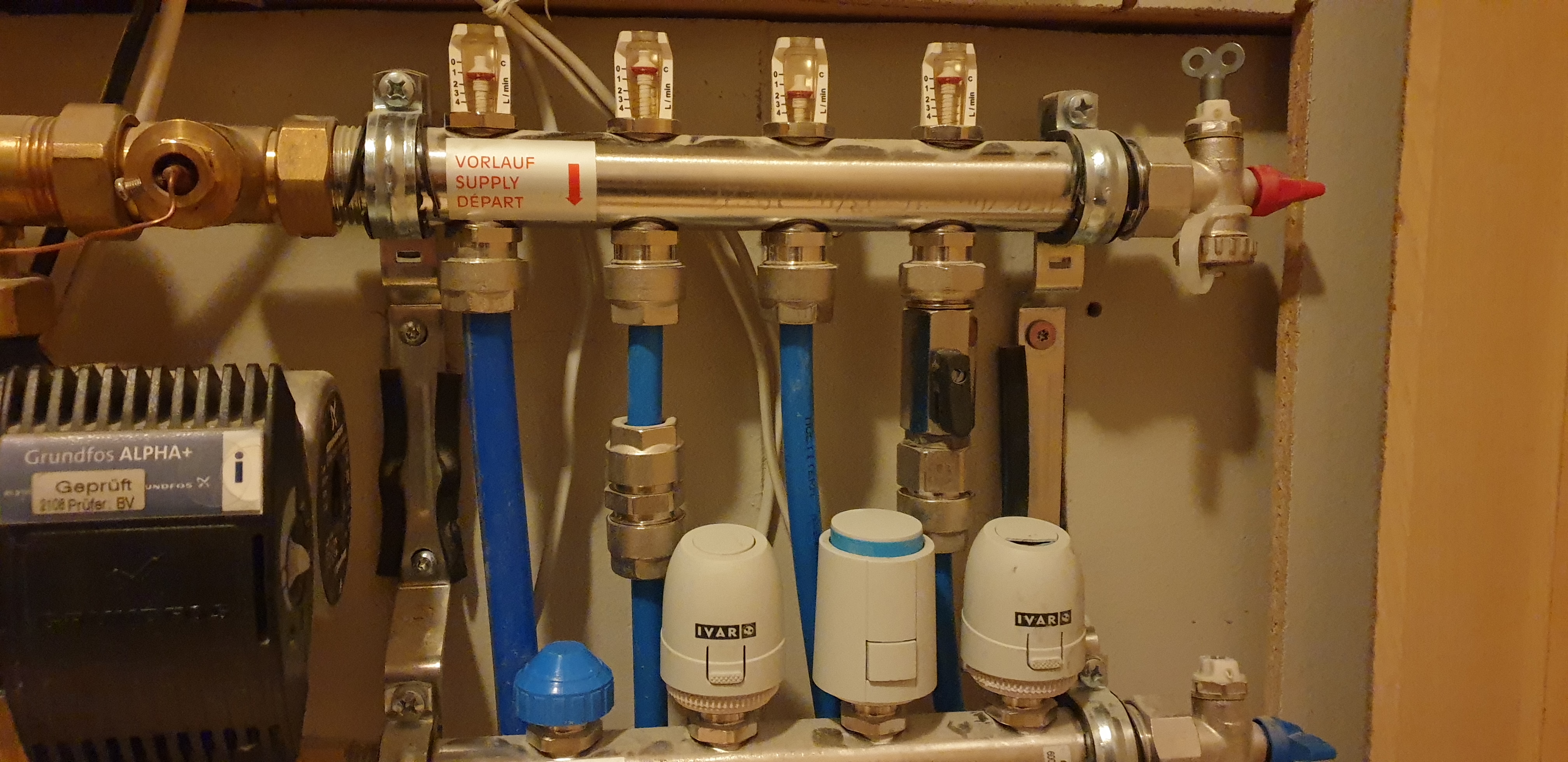

Flæðiglösin og mótorlokarnir
Inn- og útflæðimælar
Fyrsta flæðiglasið þarna vinstra megin er fyrir gólfið inná baði og það var í núll þar til ég losaði aðeins tappann svo pinninn undir opnaði fyrir flæði en það var fyrst þá sem ég heyrði alveg vel í vatni gutla og flæða um kerfið, samt ekkert heitt vatn. Öll rör sem ég þreifa á á öllu kerfinu eru köld, líka þar sem heita vatnið á að koma inn niðri. Svo opnar bara mótorlokinn í miðjunni fyrir flæði en hinir ekki og ef ég tek þá alla af þá opnast flæðið alveg á þeim öllum nema bara ekkert er heitt.

Já, ég veit sjálfur lítið hvað við getum gert annað en að fikta bara í kerfinu, prófa svona hitt og þetta og bara bíða og sjá hvað gerist.
Nú kemur hiti í inntaksrörið neðst hjá mér en það fer ekki áfram inní kerfið þó ég taki stýrislokann af og hamast í pinnanum. Ætti ekki heita vatnið að flæða óhindrað um kerfið ef ég tek stýrislokann og alla mótorlokana bara af? Ef ég tek amk. mórorlokana alla af þá opnar það alveg flæðið en heita vatnið bara fer ekki inní kerfið af einhverri ástæðu :-k
