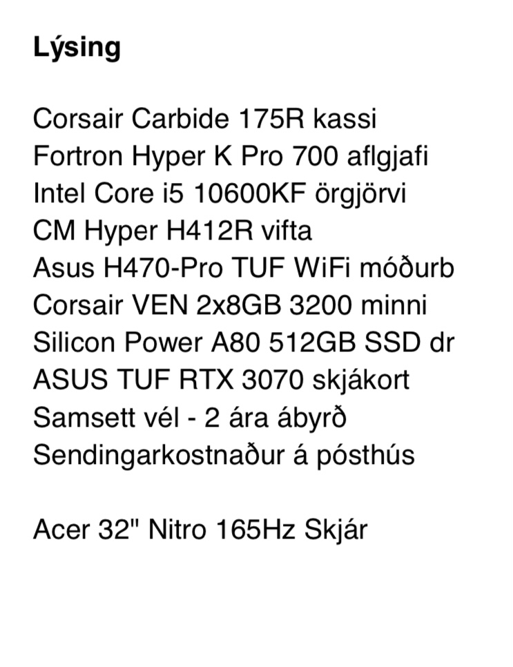

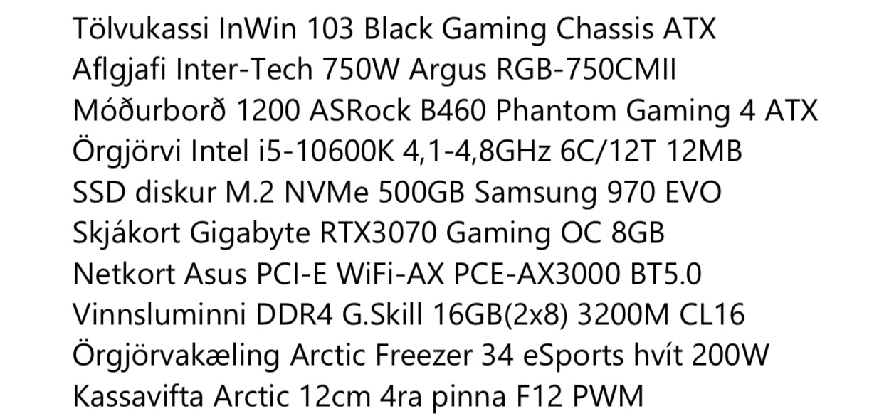

Var að fá þennan pakka líka. Er mikill performance munur hér?
1.
2.
1.
2.

Re: Álit á nýrri tölvu
ColdIce skrifaði:Var að fá þennan pakka líka. Er mikill performance munur hér?
Ekki beint rosalega mikill performance munur en það eru nokkir hlutir sem eru meira high end en aðrir.
Þessi Inter-Tech afgjafi í efri vélinni er eitthvað sem ég myndi ekki fjárfesta í ef ég ætlaði að eiga vélin í meira en ár.
Samsung Evo vs Silicon Power - Evo frekar.
Esports kælingin frekar en CM H412R
