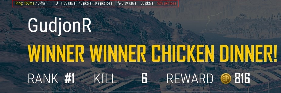

Pósturaf GuðjónR » Fös 17. Júl 2020 21:58
Netið var í bullinu hjá mér líka, var að taka PUBG round með 170+ ping og yfir 50% packet loss, tókst samt að vinna þetta.
Eftir roundið þá komst ég ekki á erlendar síður í smástund.
