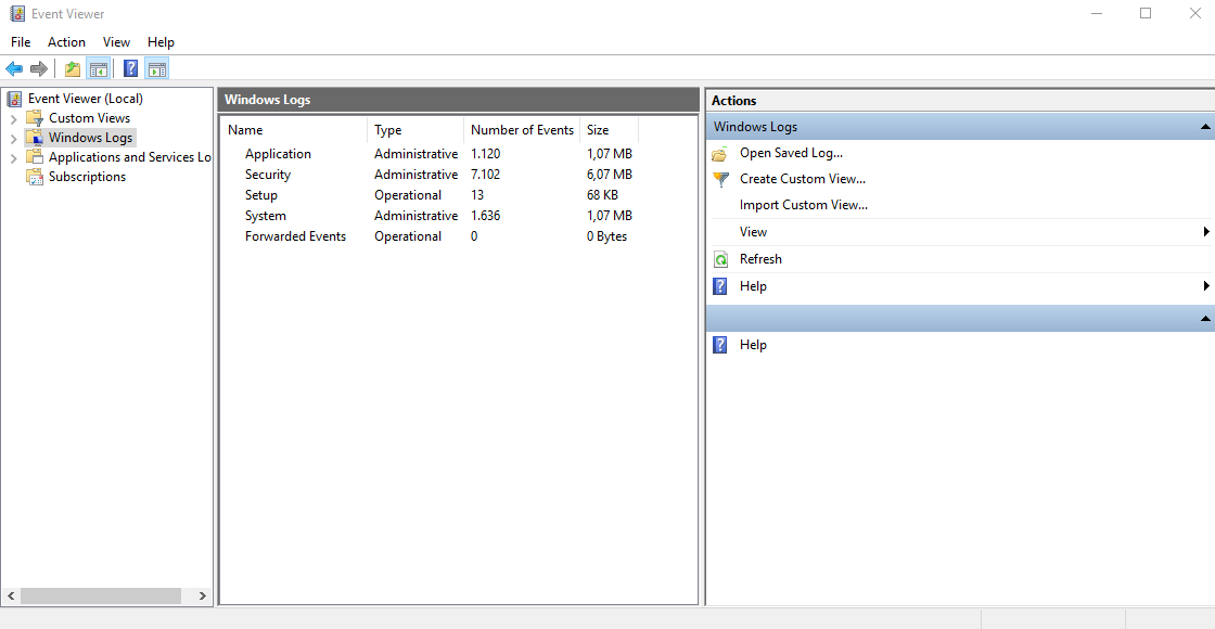

Pósturaf Tonikallinn » Fös 23. Des 2016 21:49
Og svo er það þetta, formattaði í gær
