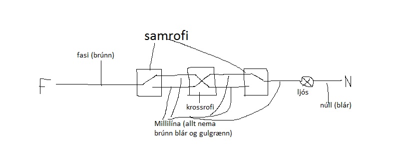

Þig vantar samrofa og ef það eru þrír þá er krossrofi á milli samrofana.

basic hvernig þetta er tengt. ef það var eitthvað að flækjast fyrir þér.

Takk strákar, bottom line-ið er semsagt það að ég þarf sérstakan samrofa (og krossrofa í ákveðnum tilfellum) til að geta græjað þetta? Þá þarf ég að fara og skipta nokkrum venjulegum rofa yfir í sam/krossrofa :-)

Jabb. Samtengdir hafa þrjá póla (eins og má sjá á mynd Gunnars) en hefðbundnir hafa tvo.

Krossrofar, hafa þeir fjóra póla? Var að rekast á einn slíkan hérna líka.

já þeir hafa fjóra
