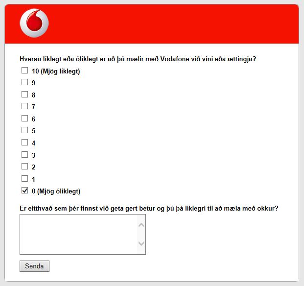

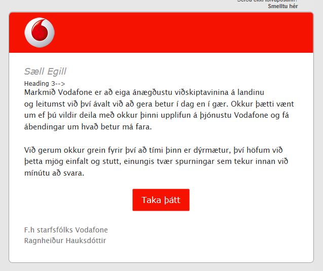

var að fá senda þjónustukönnun frá Vodafone ha ha ha ha hún kom alls ekki á besta tíma fyrir þá.
http://zenter.is/clients/survey/vodafone0/791/survey.php?recipient_id=6784633
vodafone könnun1.JPG (37.5 KiB) Skoðað 5948 sinnum
vodafone könnun.JPG (51.74 KiB) Skoðað 5948 sinnum
