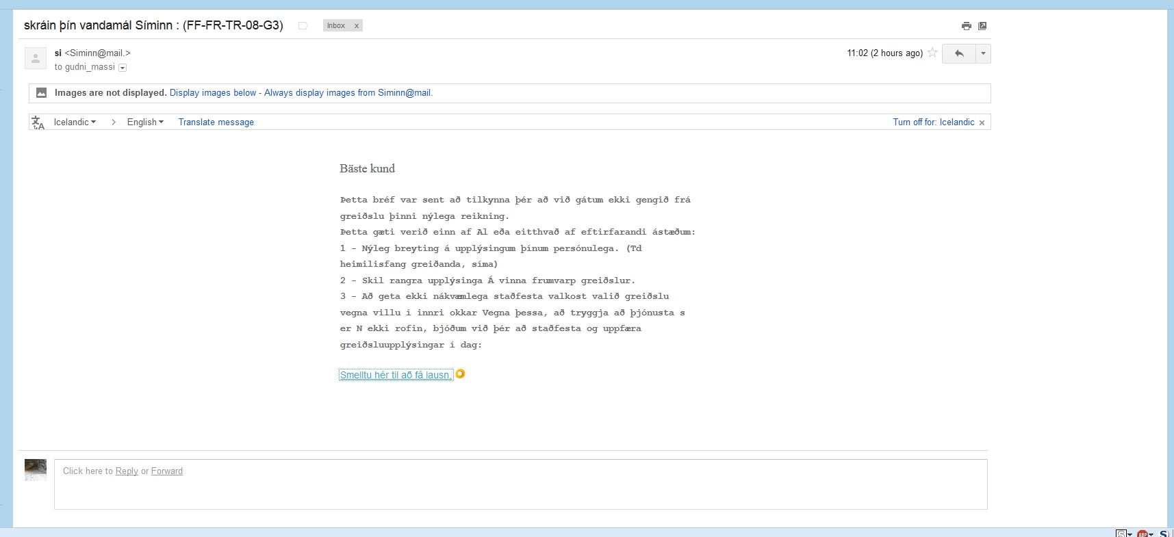

Fékk tölvupóst frá "Símanum"
Beindi mér inn á þennan link: http://www.foi.it/media/system/siminn.htm seems legit, right?
Tölvupóstur frá "Símanum"

Afar skemmtilegt mál, Póstar á zodiac.killer.php or einfalt google gefur mér hundruð svona phising á phistank sem er síða gegn þessu stutt af opendns.
Augun í mér gráta við að lesa kóðan, T.d.
Og af einhverjum ástæðum eru chrome extension scriptur í sjálfum kóðanum.
Þess má geta að þeir eru að linka á nokkrar myndir frá símanum, Fallegt að þeim að setja nocache parameter þarna. Getið mögulega haft uppá þeim íslendingum sem fóru á síðuna í gegnum acces.log
Hérna er google leitar niðurstaðan,
https://www.google.is/search?q=zodiac.k ... shtank.com
Að auki er þetta í hausnum.
Og zodiac.killer.php sendir mig á
Kóði: Velja allt
<input type="submit" name="cancel" value="Hætta" alt="Hætta" border="0" 3dsinput="cancel" 3dslabel="Avbryt" class="cbtn">
Kóði: Velja allt
<script src="chrome-extension://lifbcibllhkdhoafpjfnlhfpfgnpldfl/document_iterator.js"></script>
Kóði: Velja allt
http://static.siminn.is/siminn/r4/i/siminn-logo.gif?040711
Kóði: Velja allt
<!-- saved from url=(0039)https://acs1.swedbank.se/mdpayacs/pareq -->
Kóði: Velja allt
https://internetbank.swedbank.se/idp/portal
