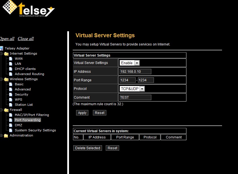

ponzer
Póstar: 1270
Skráði sig: Þri 07. Sep 2004 18:18
Reputation: 13
Staðsetning: Router(config)#
Re: Opna port á Telsey Router
Pósturaf ponzer » Þri 18. Okt 2011 10:17
Farðu inn á http://192.168.0.254 user: admin pass: admin
Tók screenshot af þessum stillingum fyrir þig:
