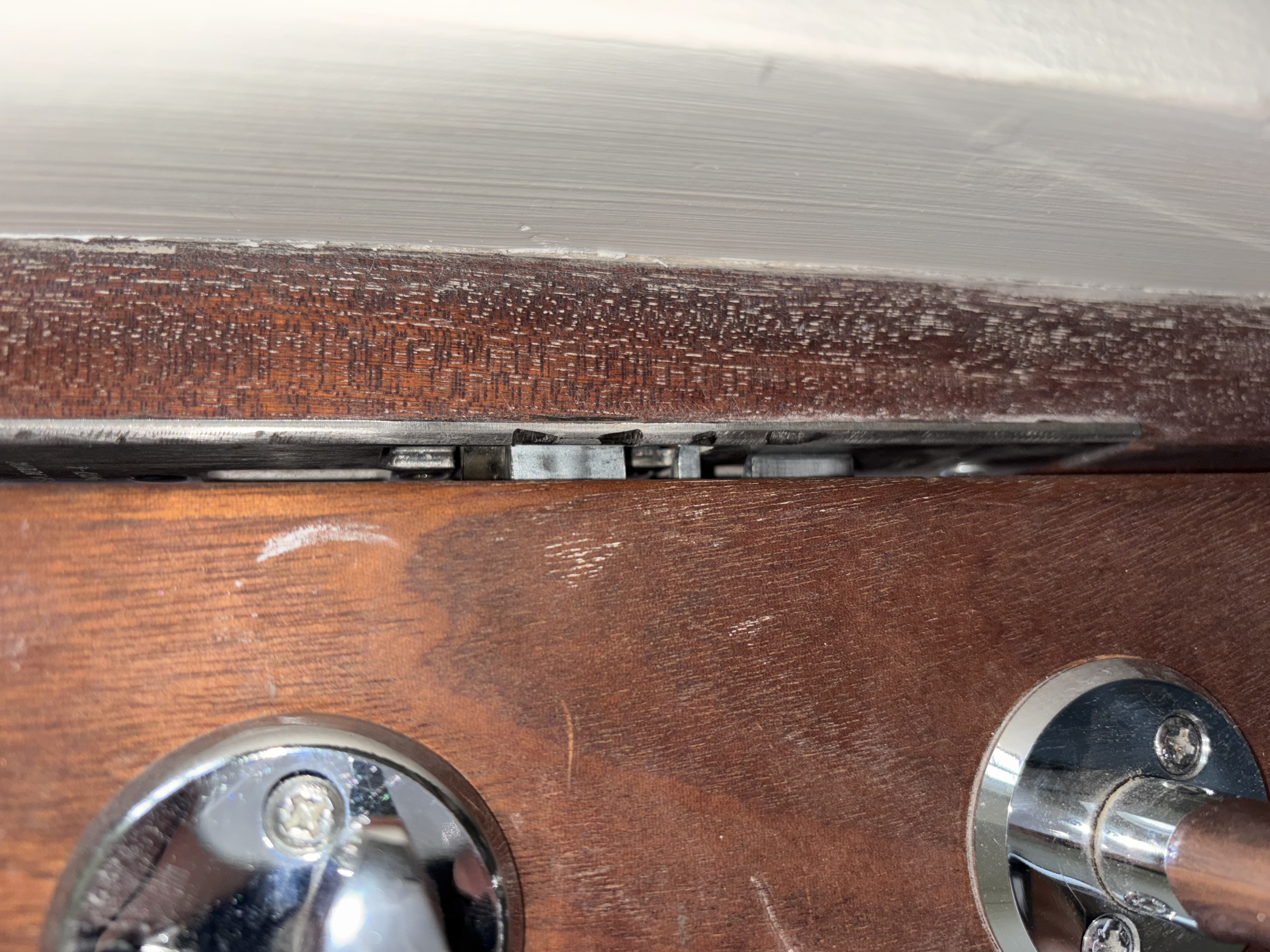

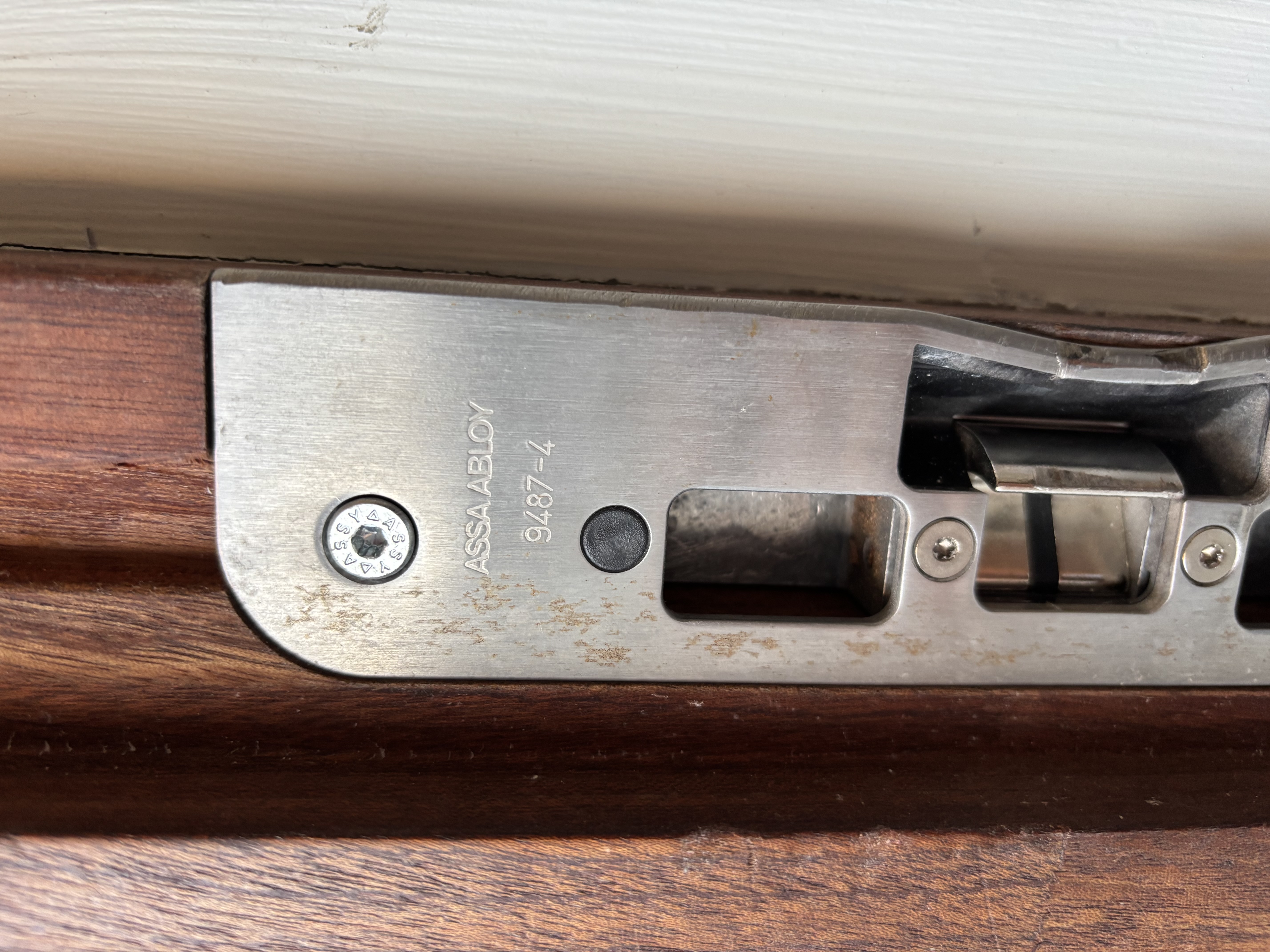

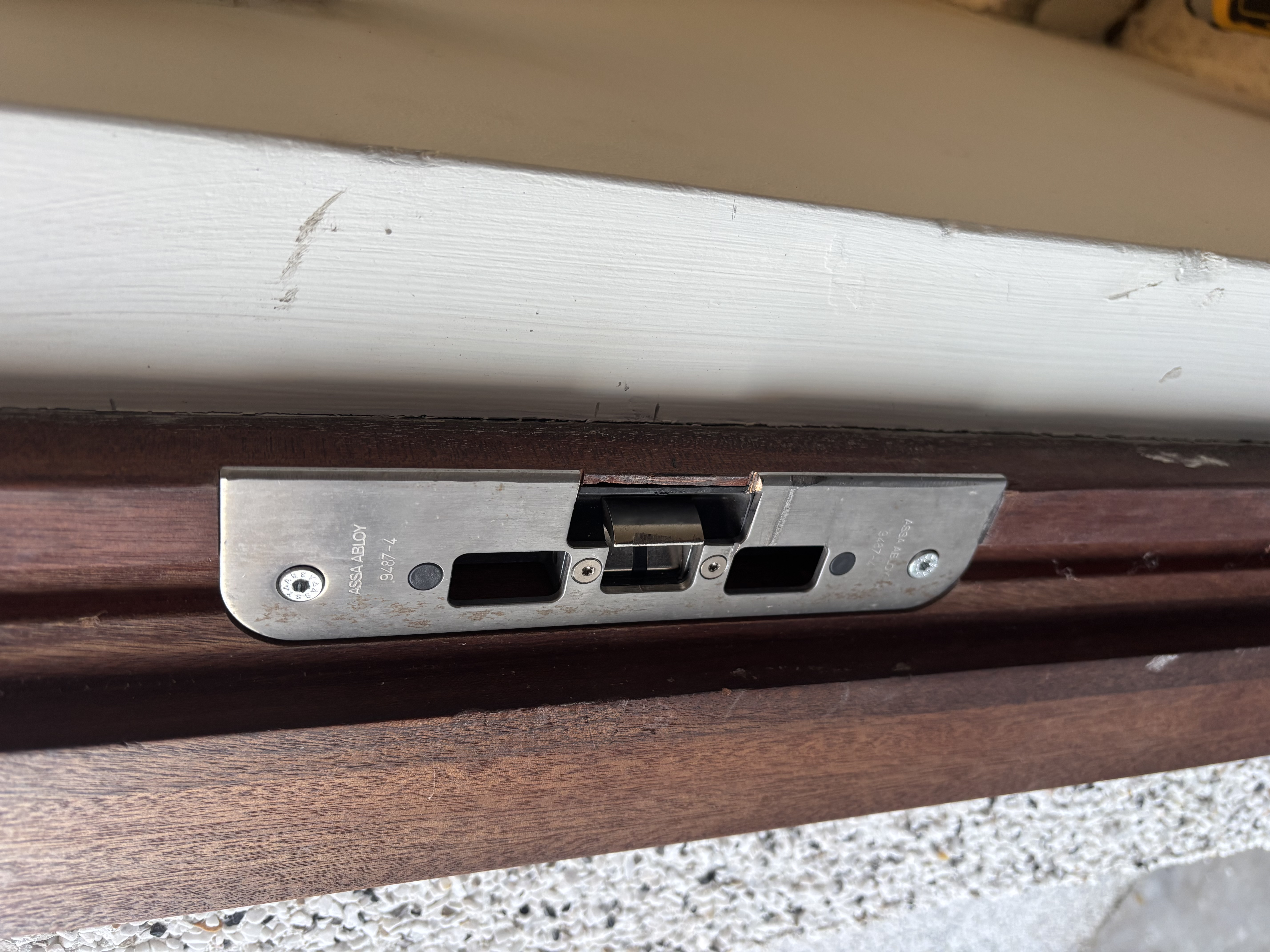

Vildi athuga hvort einhver væri með svona apparat.
Er að tengja segulliðann til að geta opnað hurðina.
Hurðin aflæsist en lendir svo bara á járninu fyrir aftan svo það er ekki hægt að opna hana.

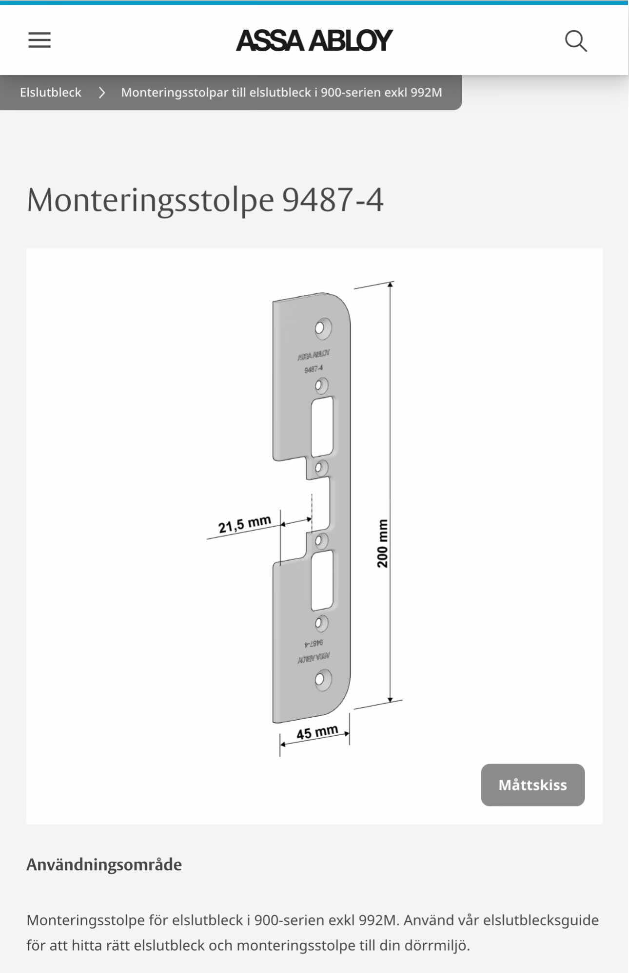

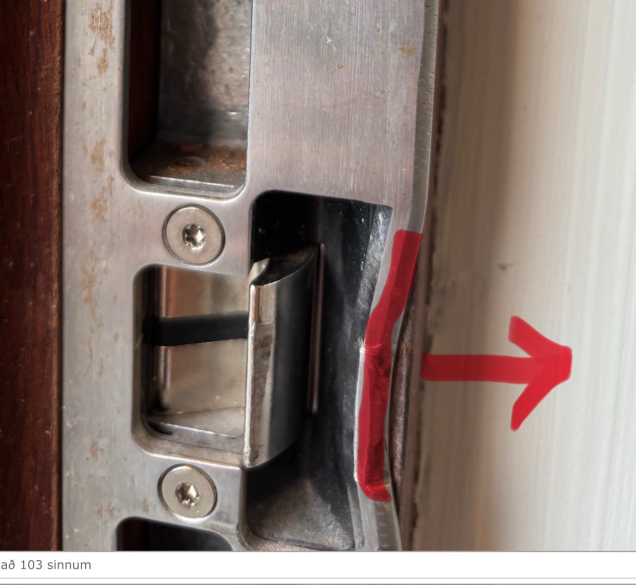

Fyrsta lausn er að smyrja þá fleti sem eru að snertast með sílíkon smurningu. Það reddar ótrúlega miklu.
Framhaldslausn, er að fara með þjöl og/eða sandpappír á fletina, reyna að minnka núninginn á milli eins og hægt er. En það þarf klárlega að rétta stólpann eða skipta um hann, Vélar og Verkfæri eru líklegir til þess að eiga hann til, Assa 9887-4 stólpi.

Það þarf að beygja þetta stykki til baka, jafnvel að sverfa af því.

Ég mundi fara með þetta til vélar og verkfæri og fá nýjan.
Það sést að stykkið nær ekki alla leið út. Þess vegna heldur hurðin læst.

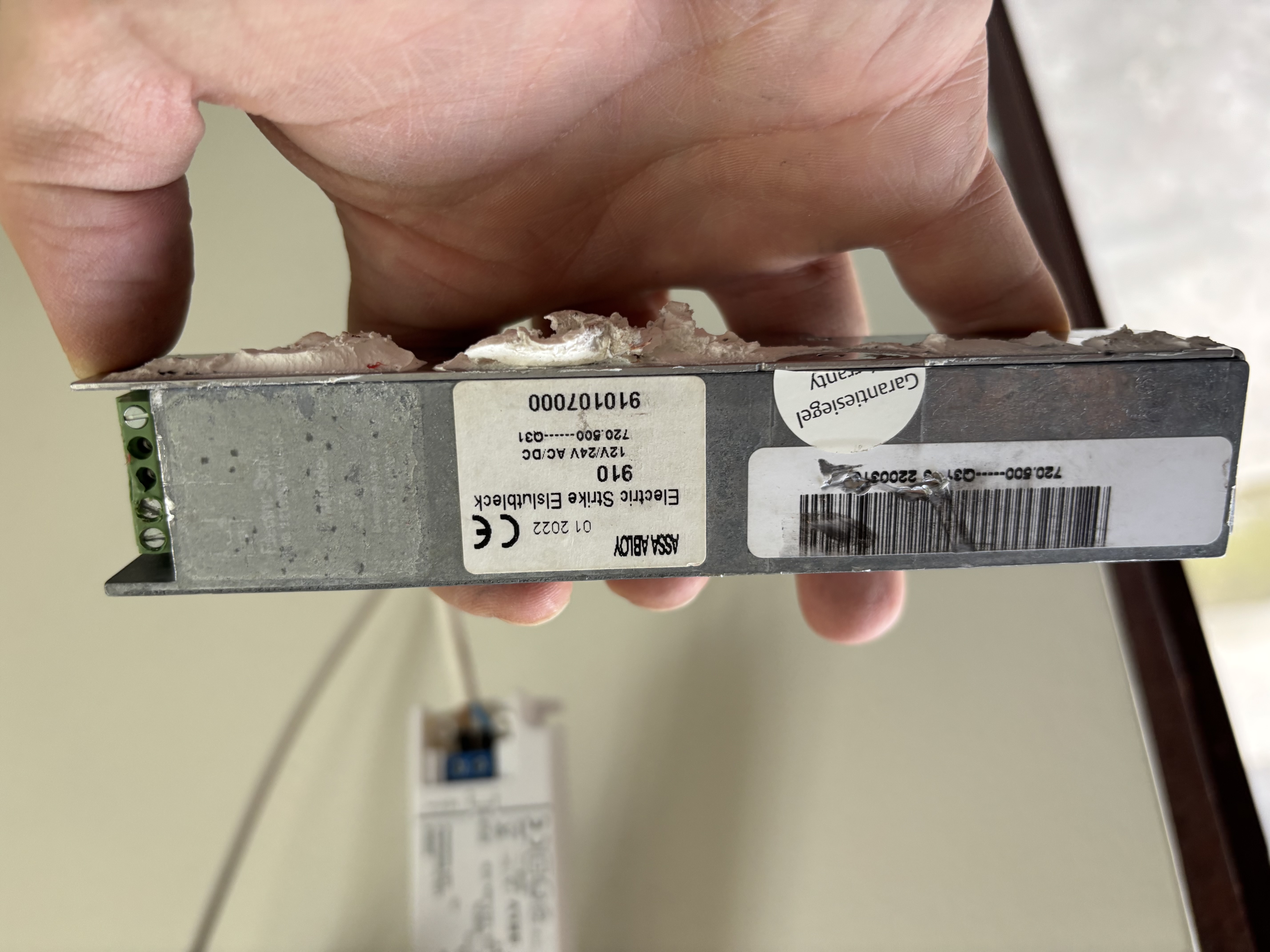

bara uppá forvitni er þetta ac eða dc spenna á seglinum?

Getur verið bæði AC/DC :twisted:

Slípirokkurinn lagaði þetta og nú svínvirkar þetta =D>
Fæ rétt járn við tækifæri.

edit: Ég spyr nú þetta ac/dc ég lenti í veseni með þetta hjá viðskiptavin, þar sem þetta var bara dc output og mig vantaði ac.
Þá breytti ég hjá aðgangsstýringu fyrir dýrasíman yfir á ac.
