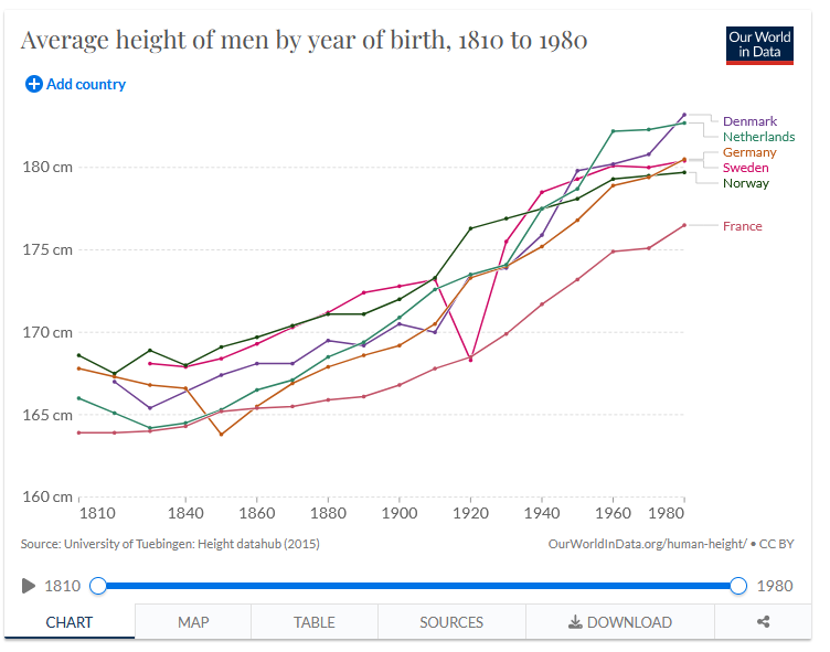

Ég hef lengi velt fyrir mér hvernig 250cm lofthæð varð að hálfgerðri reglugerðalofthæð, eiginlega allt sem er byggt er með þessari lofthæð, nýjar íbúðir eru með þessa lofthæð. Þetta er sama lofthæð og var fyrir 60-70 árum.
Dyragáttir eru einnig aðeins 200cm að hæð, 80-90cm breidd.
Þó er dýrara húsnæði með rýmri lofthæð og dyragátt, oftast sérteiknað einbýli.
En fólk hefur doldið breyst á þessum tíma. 1940 var meðalhæð fólks kannski nær 150cm, en maður sér unglingastráka í dag sem eru í 190cm hæð.
Ég er nú bara 185 á hæð og get alveg teygt mig upp í loftið.
Ekkert hægt að breyta þessu eftirá, en held að nýtt húsnæði eigi að vera með meiri lofthæð.
Held að 300cm ætti að vera standard. Afhverju er það ekki? Mikið af byggingaaðföngum gera ráð fyrir 300cm, t.d. gips plötur eru til í þessari hæð og þvíumlíkt.
