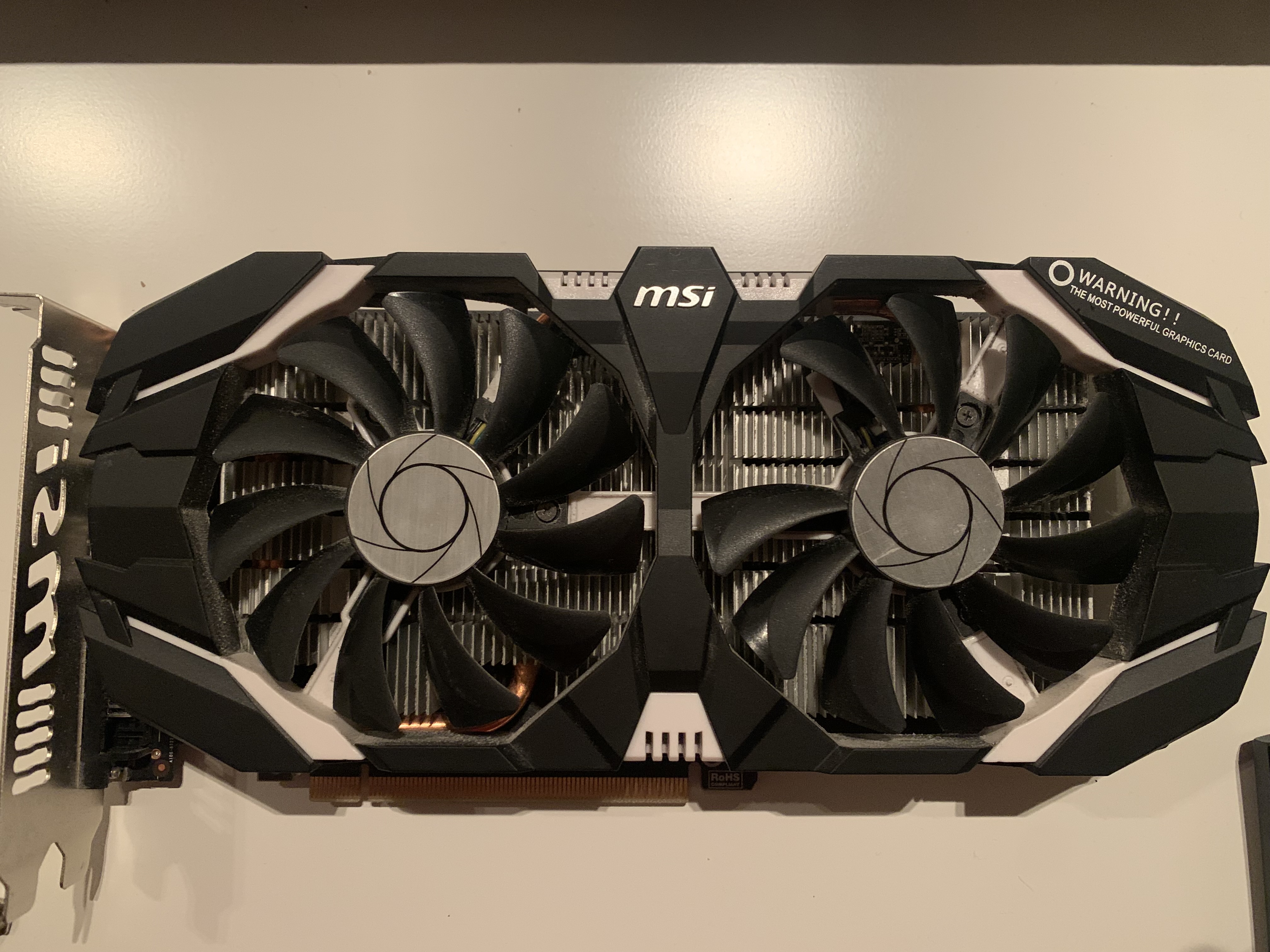

Ég er með brotinn viftuspaða í kæliviftu þannig að kortið er ónothæft vegna titrings. Ég hef fundið síðu sem selur varaviftur en datt i hug hvort einhver hérna liggi með svona varahlut fyrir lítið? Önnur hugmynd væri að klippa spaðann á móti af og gá hvort jafnvægi náist og titringurinn hættir. Hafa einhverjir hér hugmyndir að lausn?

Önnur viftan kælir örugglega nóg, þannig að ég myndi prófa að taka þá biluðu úr umferð og setja þungt álag á kortið og fylgjast með hvað hitastigið fer upp í.
Svo bara sjá hvaða svör koma hér, hvort einhver eigi þetta til fyrir þig, annars bara panta á Ali eða eBay :)

Líka hægt að taka viftuna af og nota kassaviftu eða örgjörva viftu strappaða á :D
Annars bara eins og klemmi segir

klippir bara spaðann á móti, setur smá balance á þetta :lol:

Erfitt þegar spaðarnir eru í oddatölu, ég mæli með að taka alla spaðana af :baby
Edit: það er reyndar viðvörun á sjálfu kortinu að það sé "The most powerful graphics card", sennilega best að skella bara 120mm kassaviftu í stað þeirra biluðu og kalla það gott.

Mundi panta þetta frá Ali á 888 krónur.

ég lenti í því sama með 980ti kortið mitt. Ég braut bara spaðann sem ér á móti brotnuðum spaða og þá hætti kortið að titra því þyngdin var jöfn.

Ef þú veist um viftuspaðann má nú alltaf líma hann á aftur og sjá hvort það haldi ekki.
Annars myndi ég prófa eins og einhver nefni að brjóta viftuspaðann á móti (eins nálægt 180° og hægt er, þrátt fyrir oddatölu)
Síðan er alltaf hægt að henda Noctua viftum á þetta í svipaðari stærð, eða panta sambærilegar á Aliexpress. En annars lítið mál að láta aðrar viftur passa með smá tilþrifum.

Fara með viftuna á túrbínuverkstæðið hjá stálsmiðjunni í jafnvægisstillingu. Og stofna modd þráð kringum það á reddit.
Eða hita bara tombólu odd og stinga í brotið. Þrýfa í kring með acetón eða alkahóli og setja superglue í kring eða epoxy

Þessi vifta gæti ekki haft óheppilegri fjölda blaða. Sama hvort þú brýtur einn, tvo eða þrjá í viðbót munu blöðin aldrei skiptast jafnt. :lol:

Hausinn skrifaði:Þessi vifta gæti ekki haft óheppilegri fjölda blaða. Sama hvort þú brýtur einn, tvo eða þrjá í viðbót munu blöðin aldrei skiptast jafnt. :lol:
11 er prímtala. Það er yfirleitt notaður prímtölufjöldi af blöðum í viftur, þar sem að það veldur minni titring.

Ég legg til að taka báðar vifturnar af, og festa tvær 80-120mm noctua viftur á þeirra í stað með hersluböndum (a.k.a. plast-ströppum, a.k.a. dragböndum).

Það þarf að taka burt 2 spaða, þá verða 4 hvoru megin. *Mögulega* nærðu jafnvægi þannig.

Hizzman skrifaði:Það þarf að taka burt 2 spaða, þá verða 4 hvoru megin. *Mögulega* nærðu jafnvægi þannig.
eftir á að hyggja, NEI þú færð ekki jafnvægi. viftan er ekki simetrísk ef það vantar eitt blað öðru megin og tvö hinu megin.

Takk allir fyrir ýmsar vangaveltur. Ég prófaði það einfaldasta fyrst, þe. klippa einn spaða af svona uþb beint á móti þessum brotna. Það virðist bara hafa verið nóg, ekkert óhljóð frá viftunni og eftir því sem mér er sagt þá virkar allt eins og á að gera. Lagfæringin tók innan við 5 sekúndur. Alltaf gott þegar eindaldast og fljótlegast og ódýrast virkar best. Ég get þá seinna skrúfað viftuna af ef verður vesen og sett aðra eins í staðinn eða kassaviftu en þangað til verður þetta svona.

Já, flott. þú ættir samt að leita að nýrri viftu. Titringur gæti eyðilagt þessa með tímanum.
