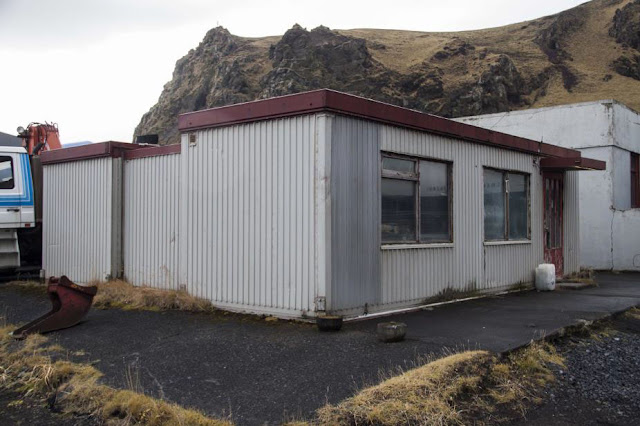

ca 45 ár síðan að það var byrjað að búa í gámum á íslandi.
Sjálfsagt síðan 30 ár síðan að hætt var að nota síðustu sem íbúðarhúsnæði.
Þessi er enn notaður sem kaffistofa.
http://1973ibatana-sogur.blogspot.com/2 ... husin.html

Re: Gámahús á Íslandi
Stuffz skrifaði:kaffistofa athyglisvert fyrritíðar tilraunir, það er merkilegt að er nothæft eftir allann þennan tíma
notað á veturna líka?
Jájá, þetta er búið að standa á hafnarsvæðinu í vestmannaeyjum sem skrifstofa og kaffistofa síðan að ég man eftir mér og ég er 81 módel.
Það er allavega 1 ef ekki 2 aðrir svona í notkun, annar sem vinnustofa hjá listamanni og hitt sem geymsla.
Þetta er reyndar útbúið í upphafi sem húsnæði, semsagt aðeins meira en bara orginal shipping containers.
Enda er þetta teleskópístk, koma sem bara einn.
En einsog ég segi, það eru 30 ár síðan að það var hætt að nota þetta sem íbúðarhúsnæði vegna þess að þetta er eiginlega ekki hæft sem íbúðarhúsnæði, en þetta kemur þokkalega fram í linknum sem að ég póstaði þarna.
