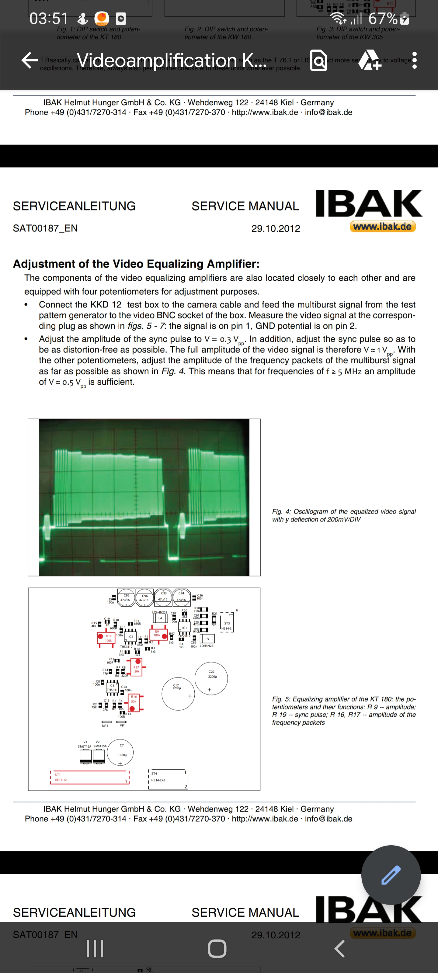

Mig vantar Oscilloscope til að stilla hjá mér videomagnara
Má ekki vera einhvað drasl þar sem ég er að vinna með mjög dýran búnað.
Hverju mælið þið með :)

Black
Póstar: 2428
Reputation: 157
Re: Oscilloscope
Pósturaf Black » Mán 02. Maí 2022 15:32
Takk fyrir góð svör!
Kannski er nóg fyrir mig að vera með picoscope.
En núna ætla ég aðeins að skoða yfir þetta, Annars kann ég lítið á Oscilloscope annað en að
Stilla búnaðinn sem ég er að vinna með.
Set inn eitt viðhengi hérna með leiðbeiningum fyrir forvitna :happy

En að viðfangsefninu. Flestar sveiflusjáir ættu að koma þér upp í 5MHz eins og ég sé nefnt í myndinni hjá þér. (reyndar talað um meira en 5Mhz, but idk)
Það er frekar erfitt að eyðileggja eitthvað með ódýrum sveiflusjám.
Basically, fyrir þetta tilfelli. Held ég að þú þurfir ekkert svaka hi-end sveiflusjá IMO, sýnist meira að segja á myndinni að hann sé að nota analog sveiflusjá :). Picoscope ætti að duga.
