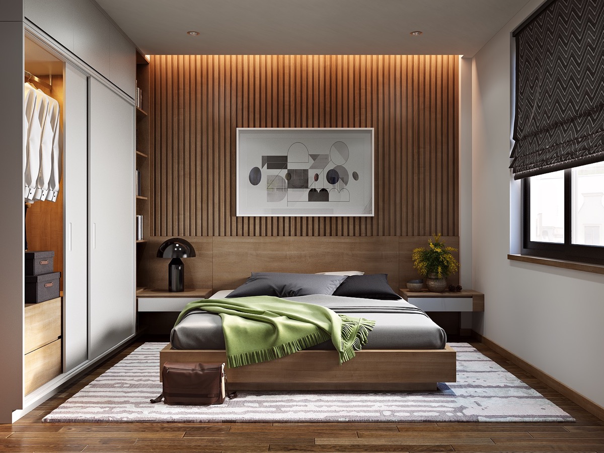

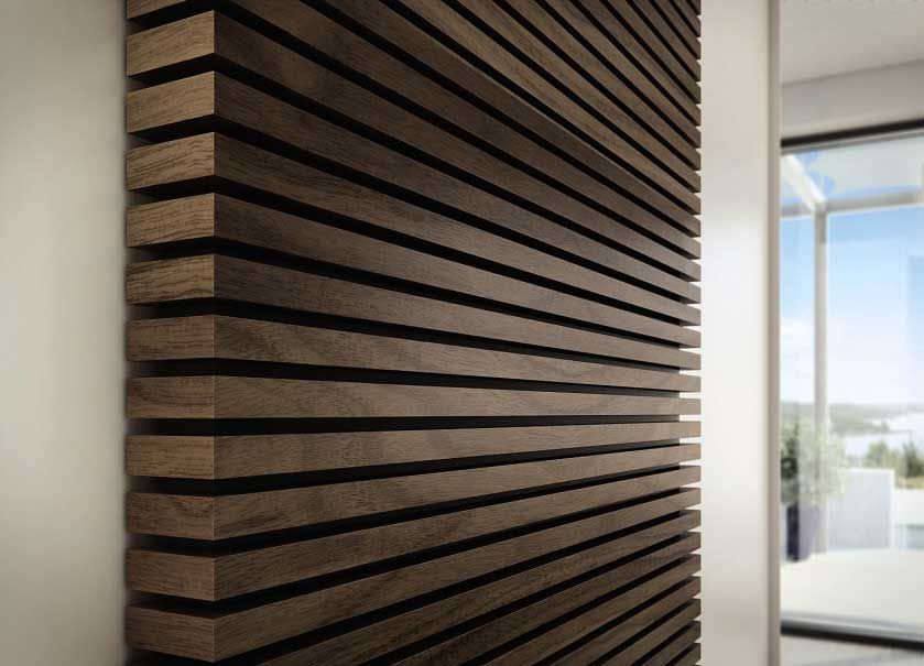

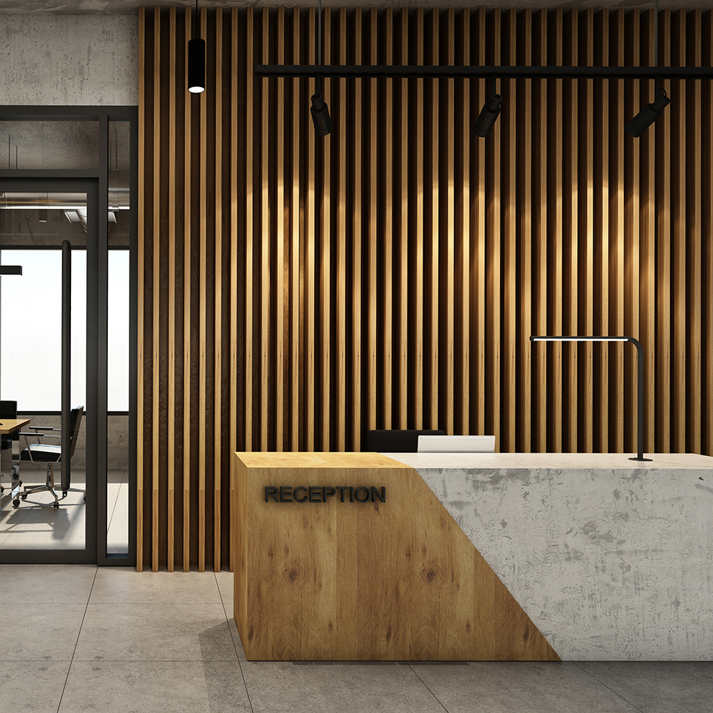

Veit ekki hvað þetta kallast á íslensku, kalla þetta bara svona trélistavegg.
Er að hugsa um að gera eitthvað svona heima hjá mér, finnst þetta töff. Hef séð svona tilbúnar plötur, t.d. í Birgisson og annarsstaðar, en finnst þær ansi dýrar og henta ekki.
Vitiði hvar maður getur fengið svona góða lista? Ég er ekki að fara saga eða slípa þetta til helvítis, er ekki hægt að kaupa svona eiginlega tilbúið, kannski bara að lakka? Vil helst eitthvað vandað efni, tekk eða eik eða álíka. Hef séð svona lista í bauhaus, en þeir eru rammskakkir þar og ekki vandað efni.

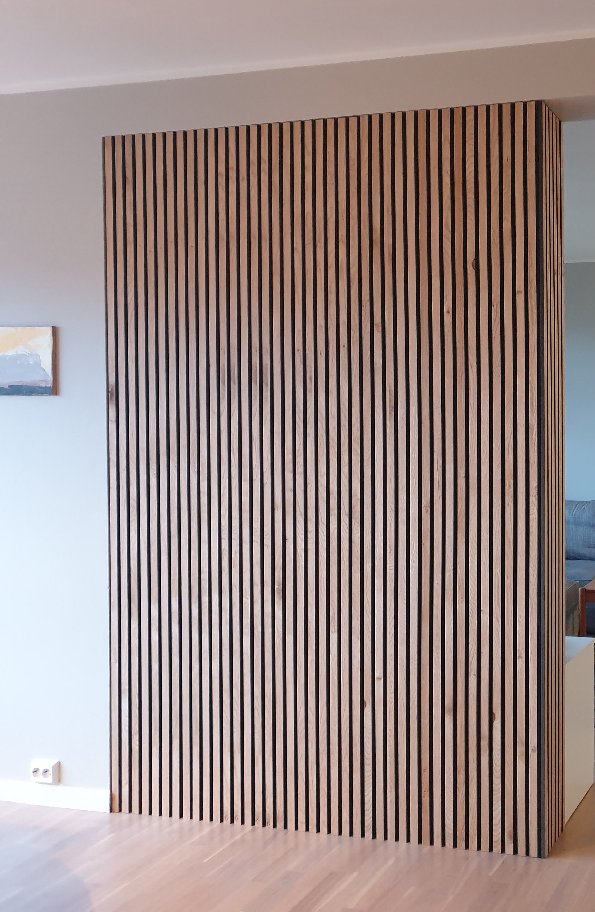

Keypti svona woodupp lista af ebson (ebson.ís) og festi á spónlagðan timburvegg sem ég reisti. Ekkert mál að saga þetta með hjólsög á hæðina og svo notar maður bara dúkahnif á lengdina, þar sem listarnir eru heftaðir á hljóðeinangrandi filt. Listarnir sjálfir eru spónlagt MDF og þráðbeint. Vissulega dálítið dýrt, en ég lokaði bara augunum þegar ég straujaði kortið :D

Þetta er rándýrt, hver plata 60x240cm kostar 30 þús kall. Þannig að ef maður er bara t.d. vegg sem er rétt yfir 120 cm þá þarf maður auðvitað 3 plötur, semsagt 100 þús!!! get málað alla íbúðina fyrir þann pening, ef ekki minna.

Smiður hér. 30k kall fyrir 60x240 plötu er nokkuð fair ef maður hugsar málið til enda og vinnuna sem fer í að gera hana. Ef þú færir inn á verkstæði til að láta græja eitthvað svona fyrir þig eru 10þúsund kallarnir fljótir að tikka inn í vinnu og efni.
Ef þú þarft ekki svoleiðis, þá er eflaust hægt að fá eitthvert trésmíðaverkstæðið til að spónleggja MDF plötu fyrir þig og saga niður í ~3-5cm breiða lista sem þú getur svo skotið fasta við grind eins og gæjinn í videoinu.
Þá þarf að kantlíma líka ef menn vilja lúkkið uppá 10 og þá kostar orðið 60x240 flöturinn pottþétt meira en 30kall. Plús lökkun, pússun, lökkun... spónn er ekki gefins. Þetta er ótrúlega fljótt að koma. Þess vegna eru tilbúnar lausnir oft ódýrari á endanum.
En ef þú ferð í þetta sjálfur þá sérðu sjálfur í myndbandinu hversu mikil vinna þetta er hjá kauða. Ógeðslega gaman að hafa gert svona sjálfur, ekki spurning, en maður verður að spyrja sig hvort maður hafi tíma, nennu, aðstöðu (pláss og verkfæri) og verkvit í svona prjójekt.
Þú minntist svo á tekk/eik í upphafi. Það eru ekki ódýrustu timburtegundirnar og ef þú kaupir það í lausu er það óheflað. Sagar ekkert svoleiðis og heflar niður með einhverri ódýrri hjólsög og sandpappír.
