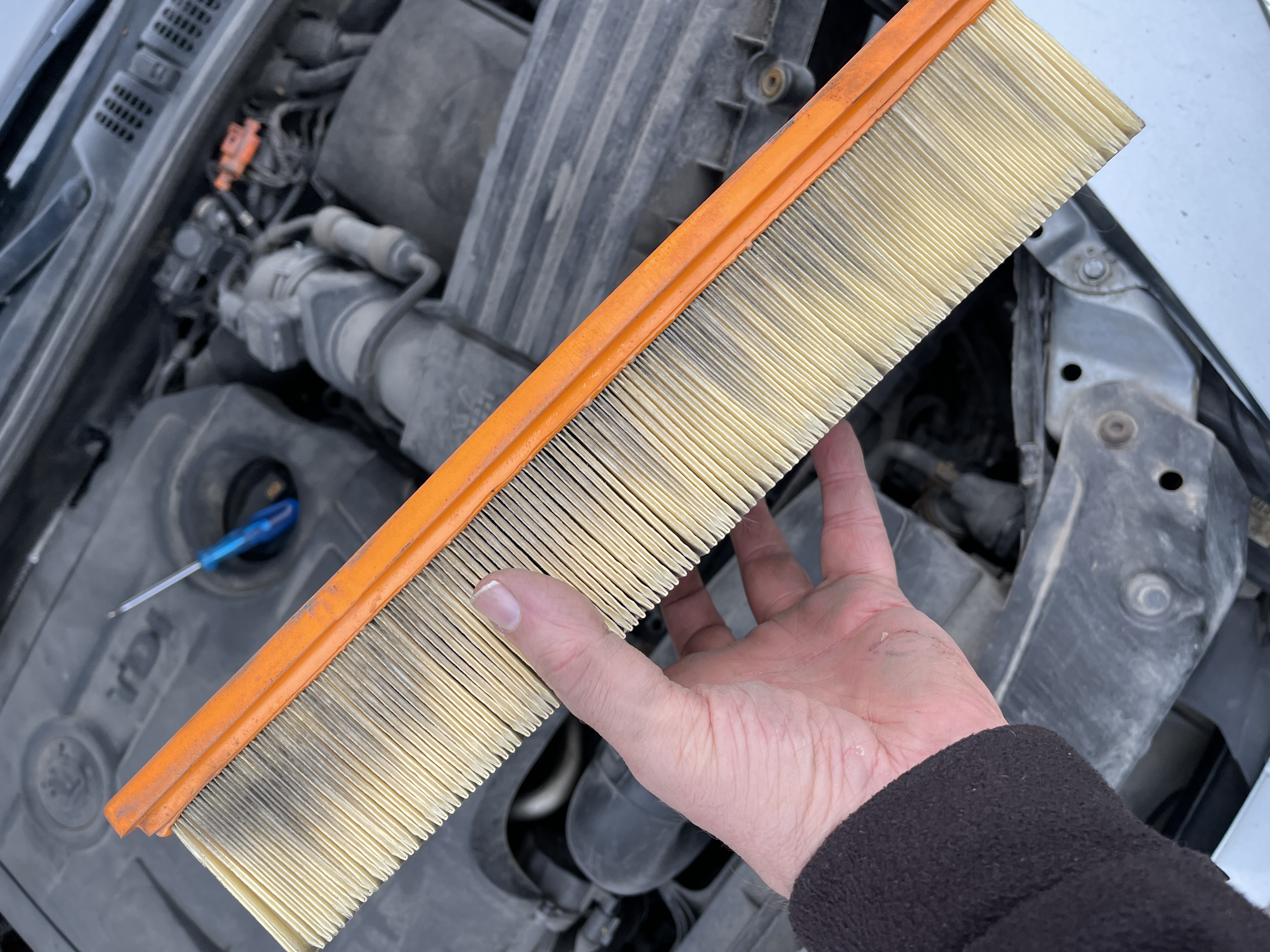

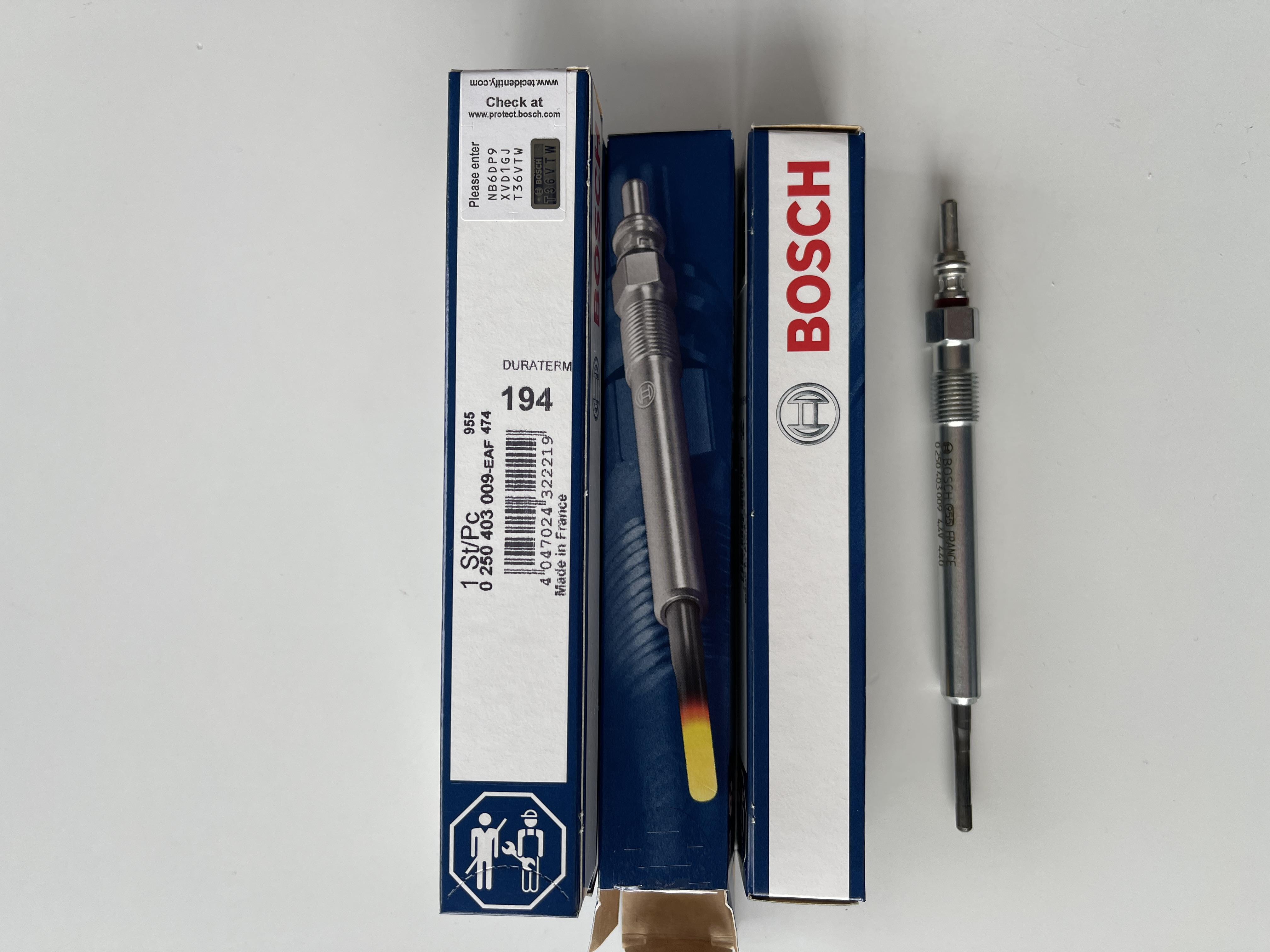

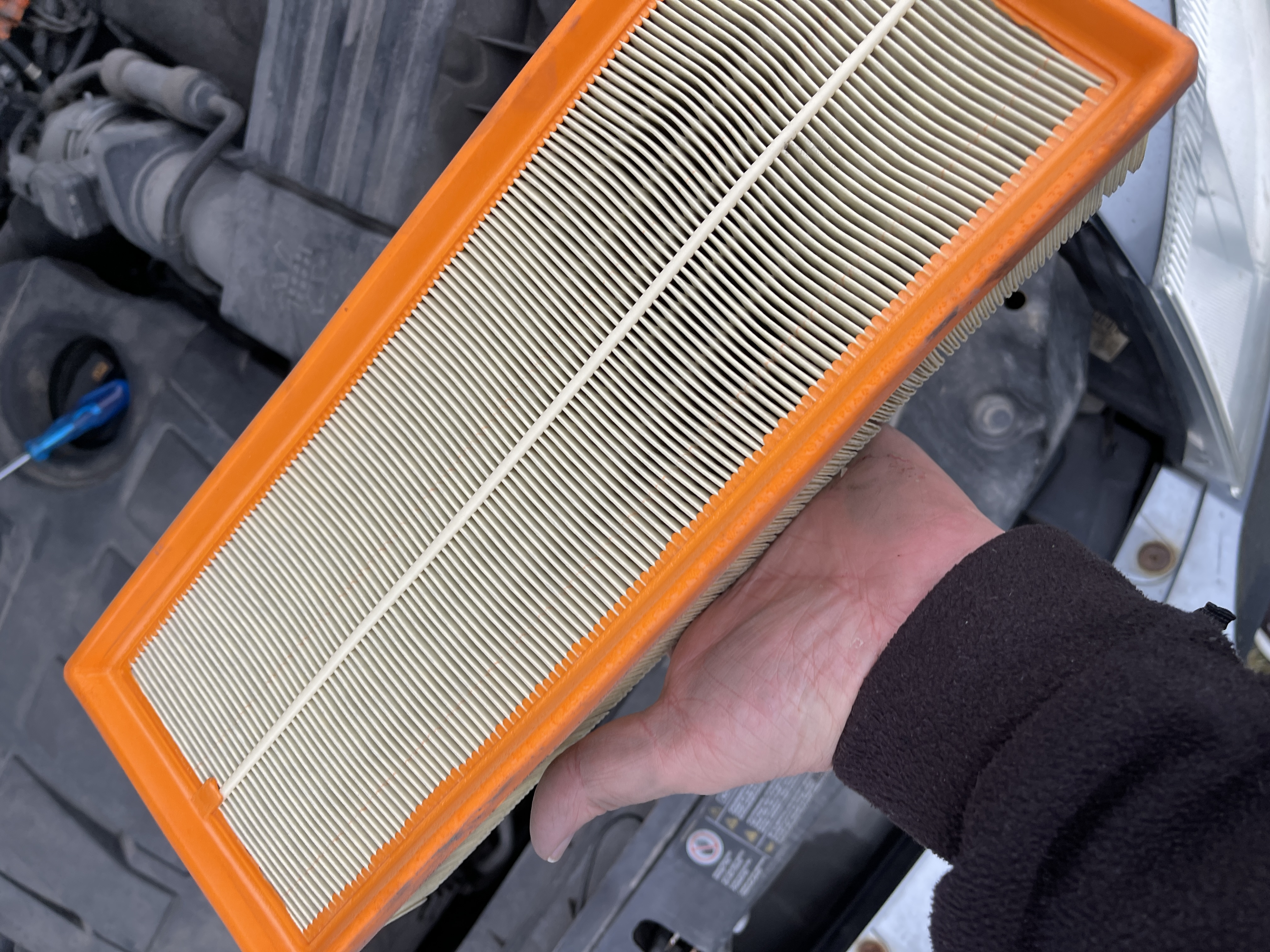

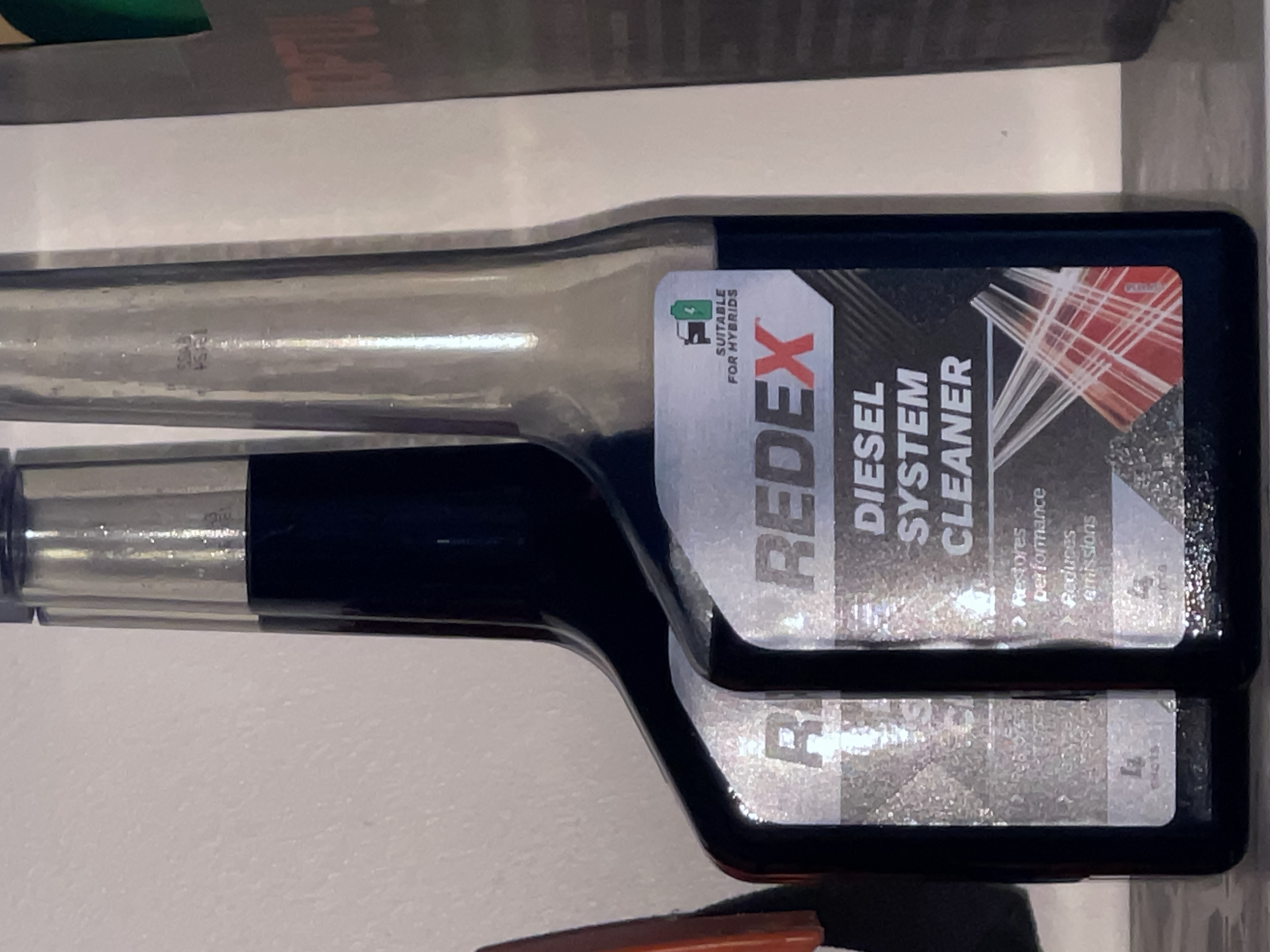

Nei, er bara búinn að skoða ofan í húdd, sá smurolíusmit við einn spíss.
Loftfilter og disel sía eru í lagi enda bara 19 mánuðir síðan ég skipti. Keypti ný glóðarkerti í gær og ætla að skipta um. Hef verið að nota disel bætiefni, vona að það sé ekki að valda þessu.

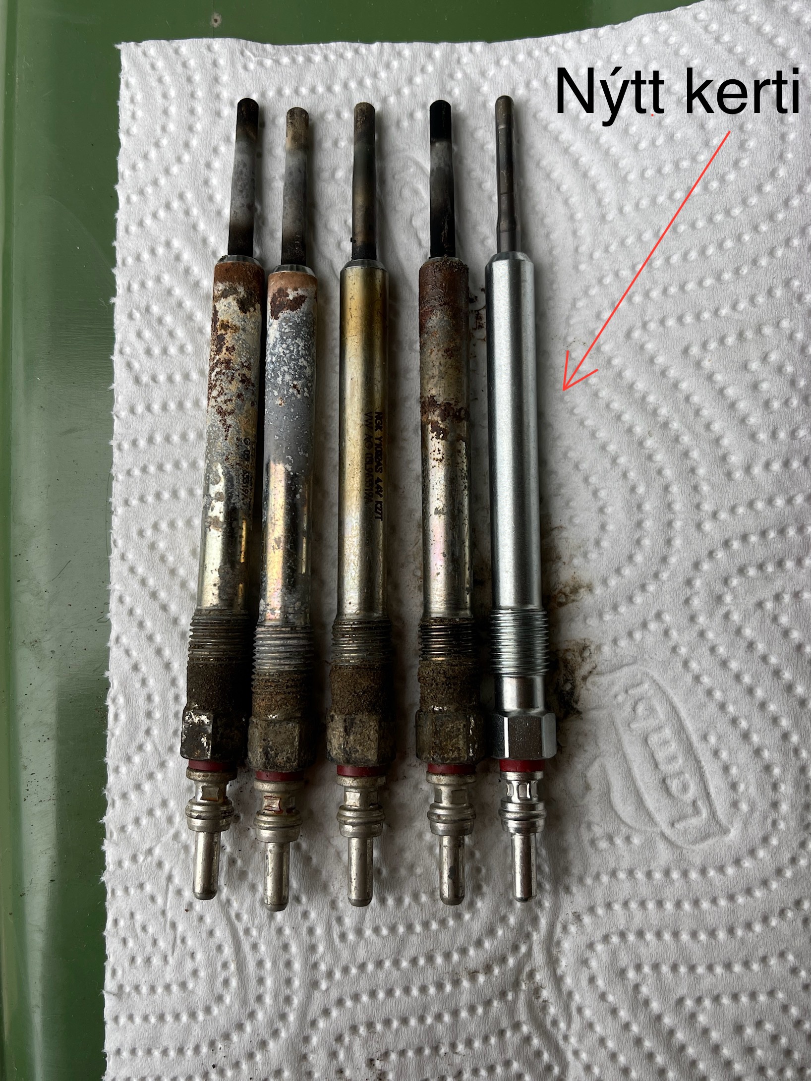

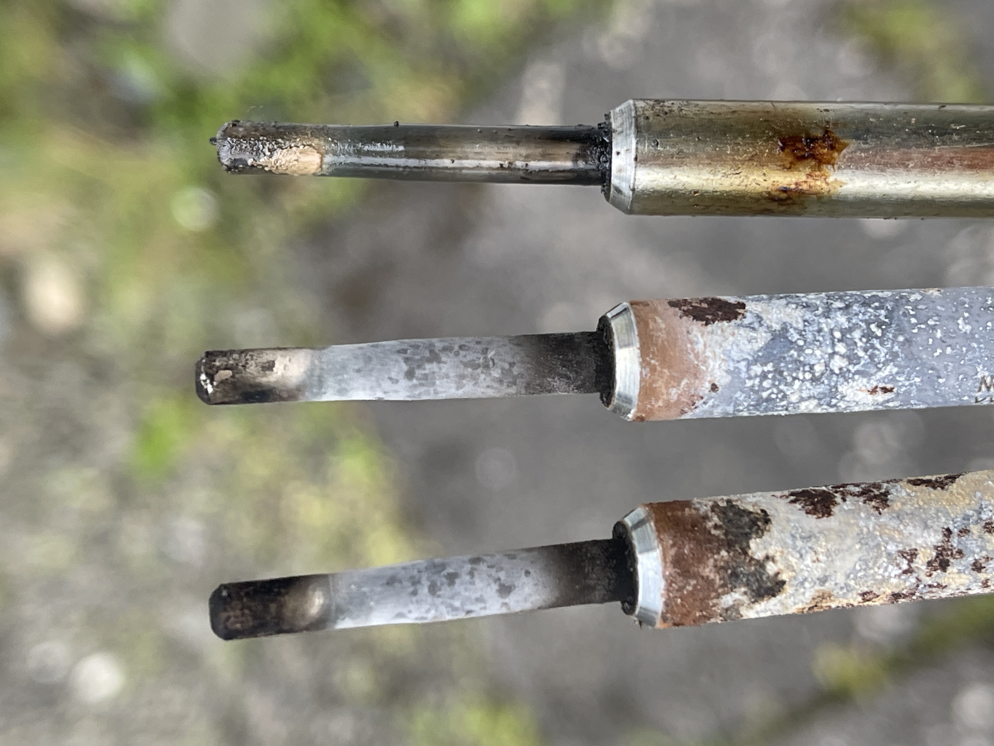

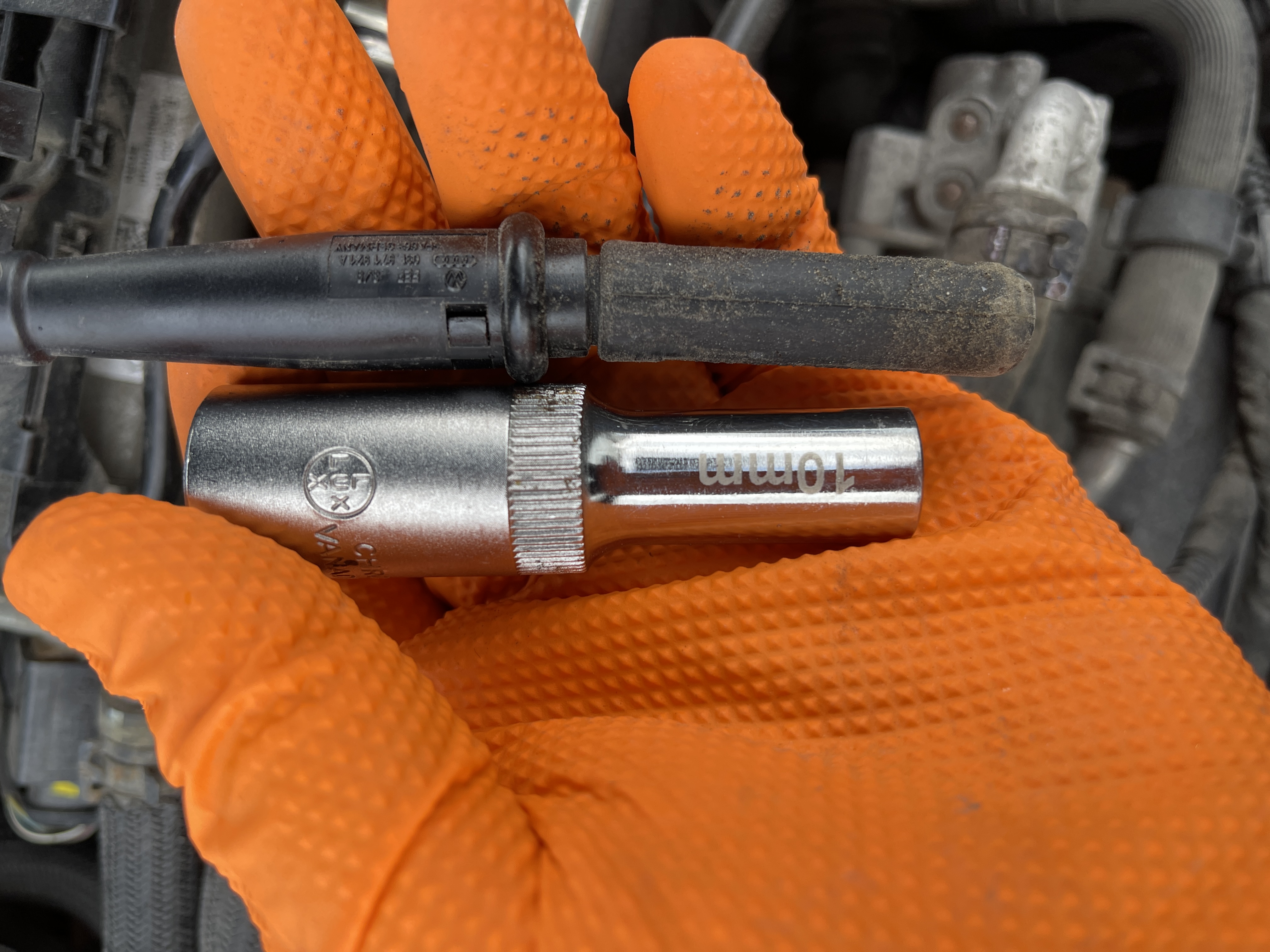

Takk, mig grunar sterklega að það sé málið hjá mér líka. Var að spá í hvort það væri komið gat á pústgreinina út af lyktinni.

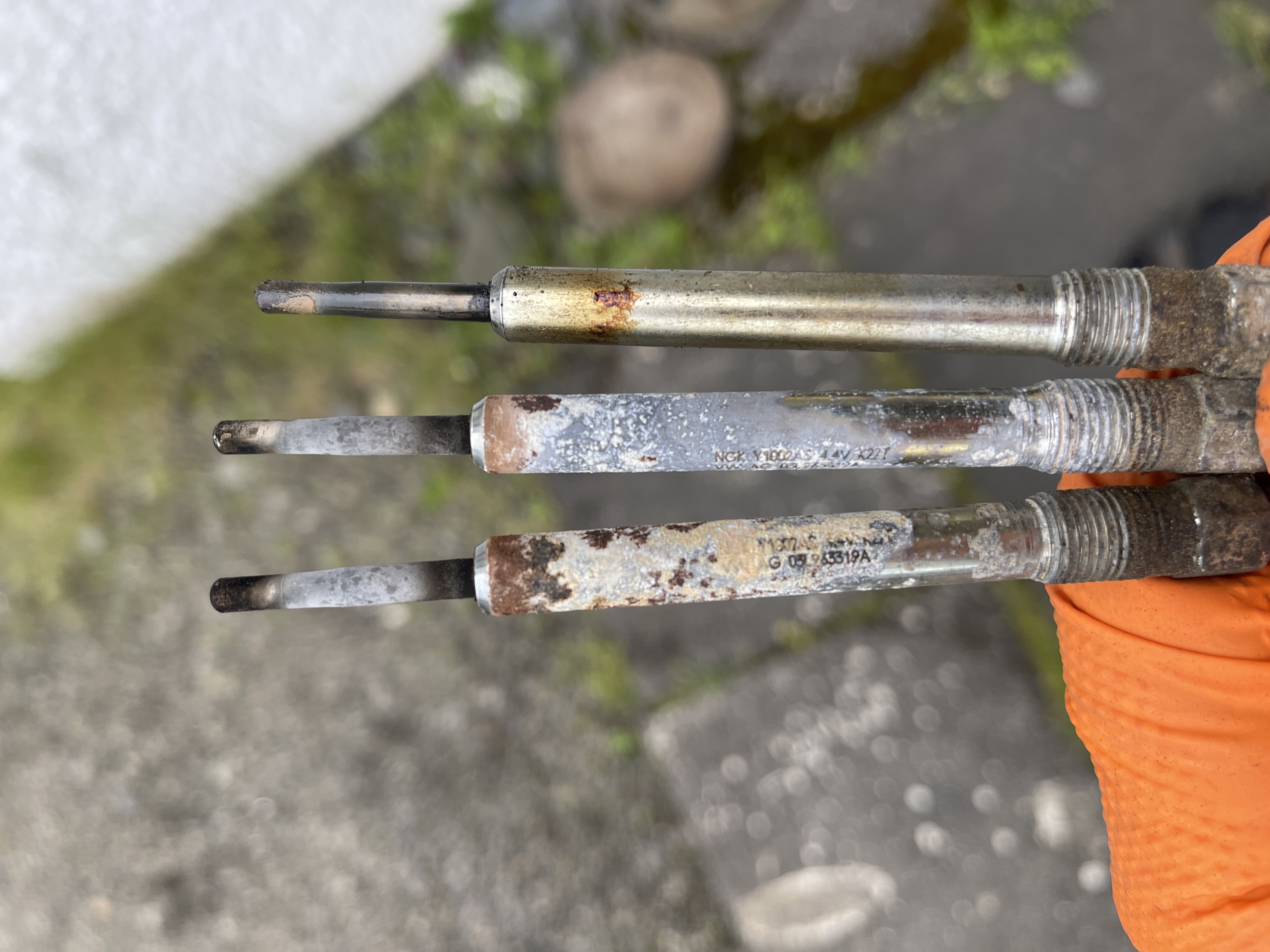

p.s. ætlaði að skipta um glóðarkerti í leiðinni en toppurinn minn náði ekki alla leið niður.

Ég skipti um glóðarkerti í gær. Það var glóðarkerti númer 3 við spíss númer 3 (sem mér finnst leka). Tilviljun eða ekki, en það var eina kertið sem var heillegt og endinn á því var olíublautur með pjúra dísillykt. Þrátt fyrir að ég hafi kveikt á bílnum og látið hann ganga í 10 mínútur áður en ég tók glóðarkertin úr.
Það sést vel á myndunum hvernig glóðarkerti númer 3 er miklu heillegra en öll hin kertin.
- IMG_8954.jpeg (1.65 MiB) Skoðað 14398 sinnum
- IMG_8953.jpeg (2.17 MiB) Skoðað 14398 sinnum
- IMG_8958.jpeg (1 MiB) Skoðað 14398 sinnum

Svo er spurning hvort hann sé að það sé í lagi með hráolíudæluna að olíuverkinu ? Ef hann er að missa afl og drepa á sér og það hefur þurft að draga hann í gang þá dettur mér þetta í hug, bara smá innlegg.
jonsig
- Skjákortaníðingur
- Póstar: 5106
- Reputation: 930
- Staðsetning: Reykjavík
Re: Nýr Skoda þráður !!!
Kónarnir lýta vel út eða slópið á kertunum amk, er þetta ekki bara sót í kvikunni á glóðaroddunum ?
Svona ljót tæring er væntanlega ekki óeðlileg miðað við hvað það er pain in the ass að ná þessu alltaf úr ,örugglega mikil söggun á þessu svæði og galvanísk tæring.
