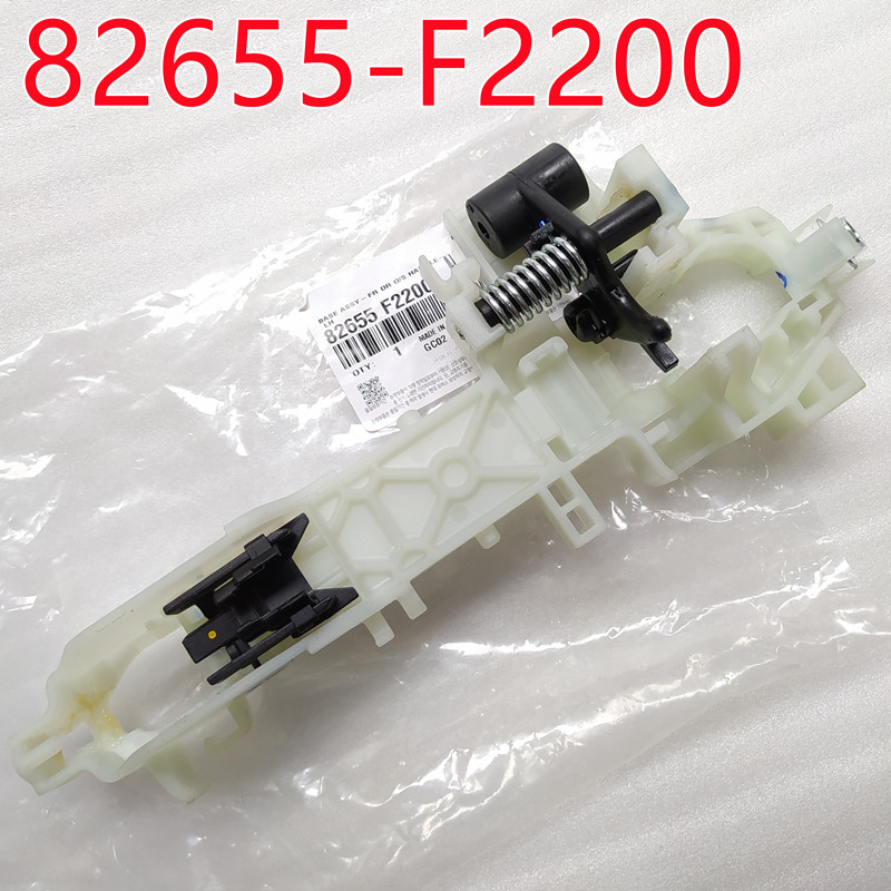

Ég er í algjöru brasi, farþegahurðin að framan er með vesen, hurðarhúnninn gengur ekki til baka. Þegar ég ríf hurðaspjaldið af og toga í og ýti á hurðarhúninn sé ég þetta gerast
https://files.fm/u/83xmrxbwn
Stykkið á myndinni sem ég lét fylgja með (rautt), er það stykkið sem á að láta hann ganga aftur til baka?
Hyundai i30, 2012. Hurðahúnn gengur ekki til baka

Já gormurinn þarna á miðri mynd líklega

Virkar hann eðililega fyrir utan þetta að togast ekki til baka ? Ég átta mig ekki á því hvort að gormurinn á myndinni eigi að hreyfast eða sé partur af læsingunni, ég myndi giska á að hann eigi að vera tengdur hreyfingu á handfanginu og eitthvað sé brotið þarna á milli, myndi athuga á bilapartar.is eða partasolur.is og sjá hvort þú rekist ekki á nákvæmlega eins hurðarhún og getur sett það í staðinn (og um leið séð hvað er brotið)

Til að útskýra þetta betur. Fyrir nokkrum vikum varð handfangið svolítið tregt, hætti að ganga almennilega til baka nema með ákveðnum kúnstum, þar af leiðandi var ekki hægt að loka hurðinni því hún hélst ekki lokuð.
Í gær eftir smá bras tókst okkur loksins að skipta um "actuator"-inn (http://www.varaosahaku.fi/image/900/a/85/4534c6/path/mnt/newftp/832/fibdb/bild/lgnr/24637(1).jpg). Sá gamli var orðinn tregur og gekk ekki almennilega til baka. Með nýja er loksins hægt að loka hurðinni (fer í lás), en hurðahúnninn er óbreyttur og gengur ekki aftur til baka því það virðist ekkert vera til staðar til að draga hann til baka. Þess vegna grunaði mig að þetta sem ég litaði rautt á myndinni eigi að hreyfast en það er virðist vera alveg pikk fast.
@Axel, búinn að senda á þig línu, en mv. myndirnar sem ég hef verið að skoða á netinu virðist handfangið sjálft vera heilt, að skipta honum út mun því mögulega ekki gera neitt fyrr en að mekanísminn sem á að draga hann inn virkar. Ef þú hefur meiri þekkingu á þessu þá máttu endilega deila því með mér.

Gormurinn er örugglega ryðgaður fastur. Prófaðu WD40 og að hamast á þessu "rauða" á myndinni svo það hreyfist.

Viktor skrifaði:Gormurinn er örugglega ryðgaður fastur. Prófaðu WD40 og að hamast á þessu "rauða" á myndinni svo það hreyfist.

Þig vantar innra brakketið fyrir hurðahúninn, sama og Viktor benti á.

demaNtur skrifaði:Þig vantar innra brakketið fyrir hurðahúninn, sama og Viktor benti á.
Ég get gefið þér verð í þetta nýtt frá Hyundai ef þú sendir mér fastanúmer á bílnum - Oftast eru varahlutir ódýrir frá Hyundai
Sendi þér DM! Heldur þú að það sé möguleiki fyrir mig að "liðka" uppa á það sem ég er með núna? Það virðist vera fast í "open" stöðunni og gengur ekki til baka og ég er að vonast til að það sé bara ryðgað fast. Ef ekki, ertu með varahluti fyrir menn? Gæti vantað nokkra fingur þegar þessu er lokið, sendi þér líka kennitölu í DM.
