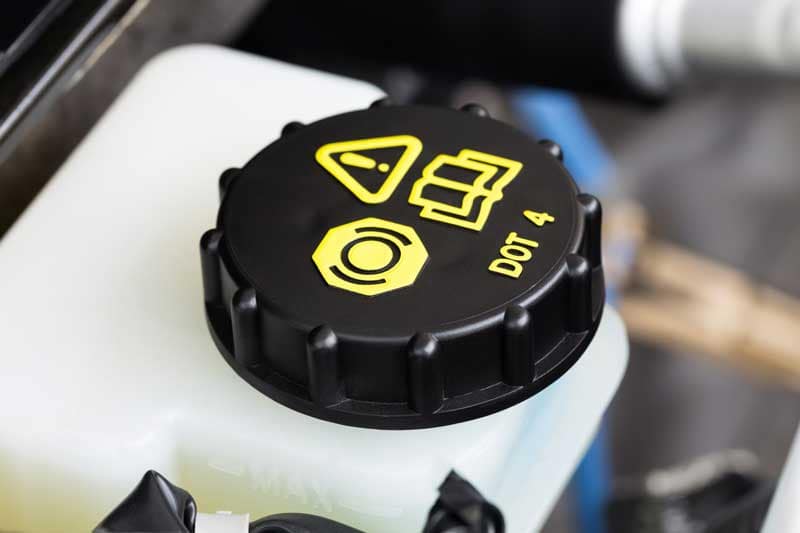

Pósturaf roadwarrior » Fim 17. Sep 2020 19:34
Hvaða DOT gerð þú átt að nota getur þú séð með því að skoða lokið á forðabúrinu fyrir bremsurnar. Aldrei að nota aðra DOT gerð en stendur á forðabúrslokinu. Hvaða tegund það er skiftir ekki máli (framleiðandi) en DOT gerðin er áríðandi!!

Stendur ekki Dot X á lokinu fyrir bremsuvökvan í scoda?

Jú það stendur DOT4

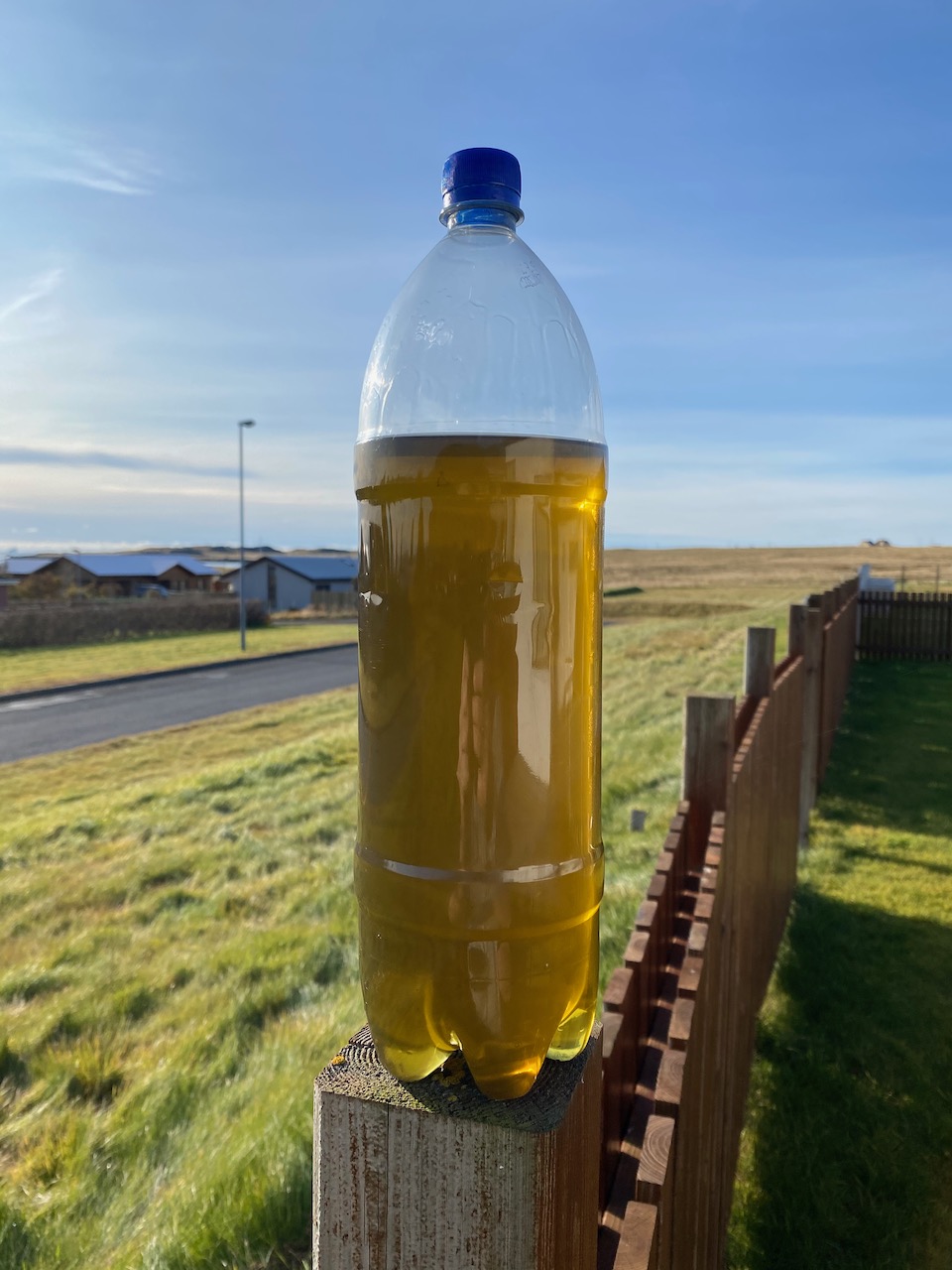

1L kókflaska og 50cm slanga sem passar upp á bleed nippilinn gerir það sama en kostar 100kalla :) og ef maður hefur ekki hjálparfót til að pressa á bremsuna þá virkar spíta milli petals og sætis :D

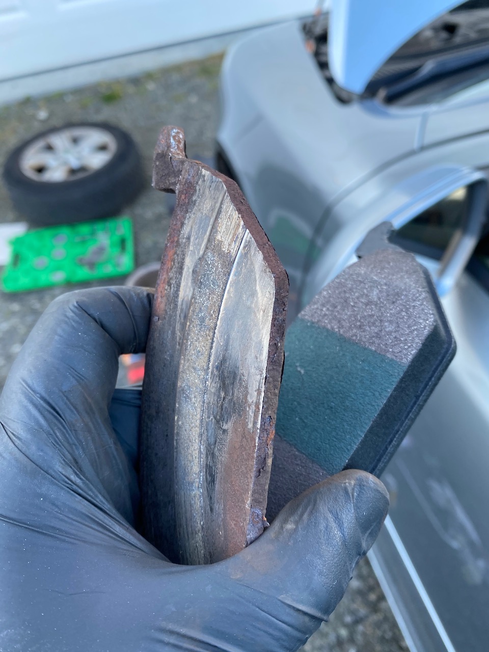

Pósturaf GuðjónR » Þri 06. Okt 2020 12:53

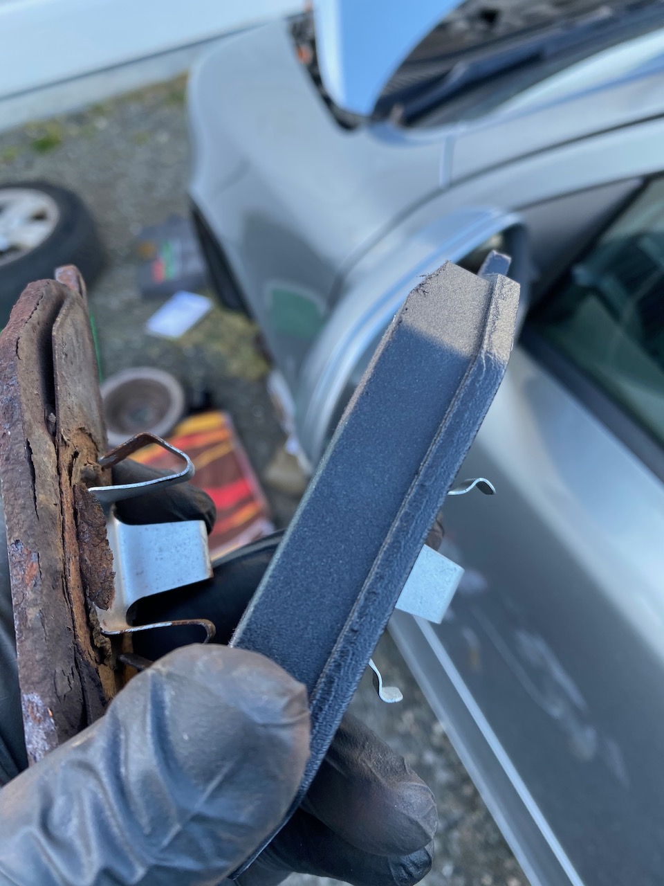

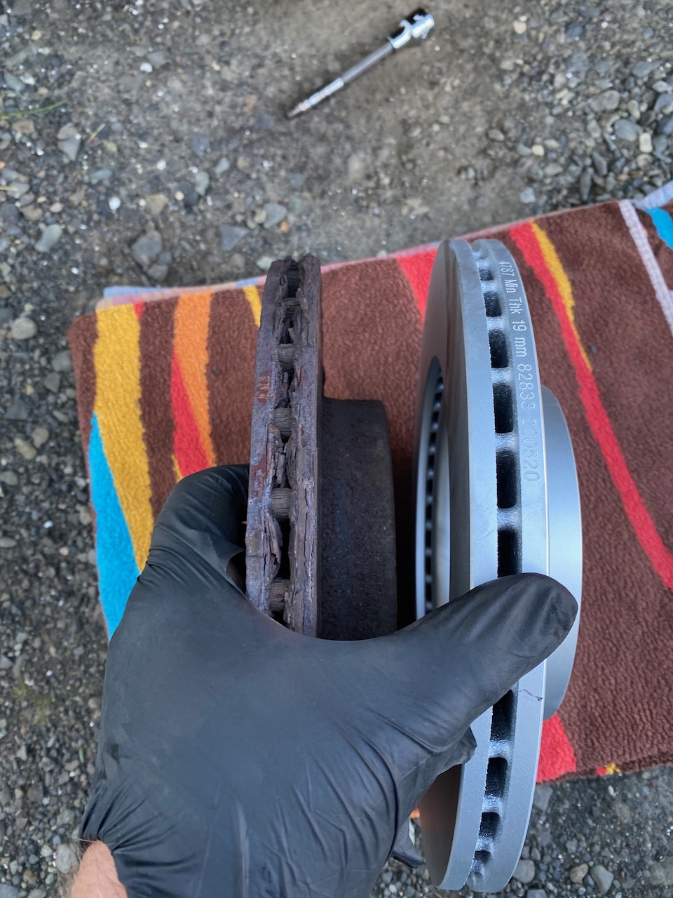

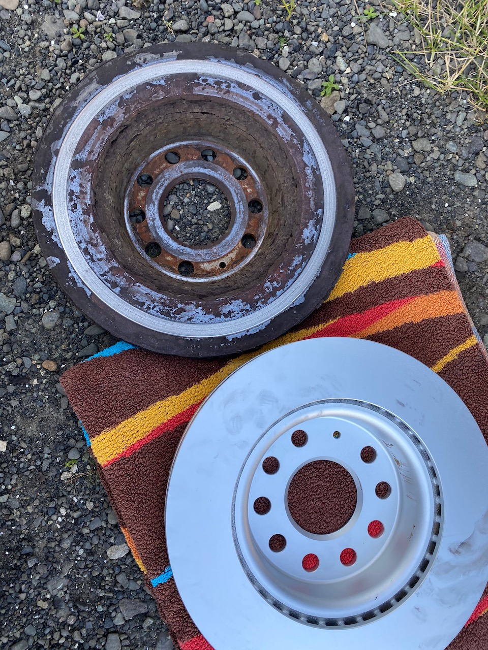

Þá eru bremsurnar komnar í lag, voru greinilega orðnar slappar svo ekki sé fastar að orðið kveðið...

Pósturaf B0b4F3tt » Þri 06. Okt 2020 14:32
Þetta er allhressilegur munur :)
En til lukku með nýju bremsurnar.

Pósturaf audiophile » Þri 06. Okt 2020 17:57
Sjiii. Þetta var ónýtt :o

Pósturaf pattzi » Þri 06. Okt 2020 20:22
Þetta virðist hafa verið vel nýtt
