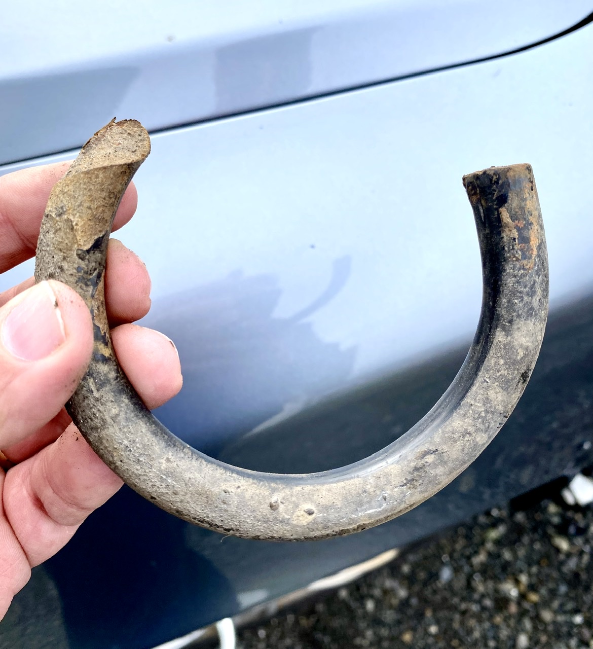

Update!!!
Tjakkaði bílinn upp eins og þið mæltuð með og bilunin virðist vera brotinn hluti af gorminum sem skröltir þarna laus.

Pósturaf olihar » Mán 22. Jún 2020 20:17
Gormaklemmur og setja Nýan gorm og málið dautt.
