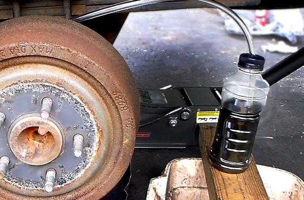

Ég myndi skipta um vökva, ég nota fiskabúr slöngu og gosflösku til að flusha svo þú endir ekki með loft í kerfinu.
Til tonn af leiðbeiningum á netinu/youtube

Takk fyrir þetta, góð tipps!
Ég tók eftir því þegar ég losaði nippilinn þá kom vökvi, sá samt ekki hvort það var úr endanum á honum eða meðfram.
Örugglega úr endanum því annars væri engin tilgangur með honum.
Ætla að fá mér fiskabúrsslöngu og gera gat á tappann á gosflösku.
Fínt trix þetta með "loftið", að fá einhvern til að standa á bremsunni meðan þú opnar nippilinn og þangað til þú lokar, og til að vera extra öruggur að vera með slönguna ofan í botninn á gosflöskunni því þá dregur hún vökva í stað lofst ef bremsumaðurinn klikkar á sínu. :)
