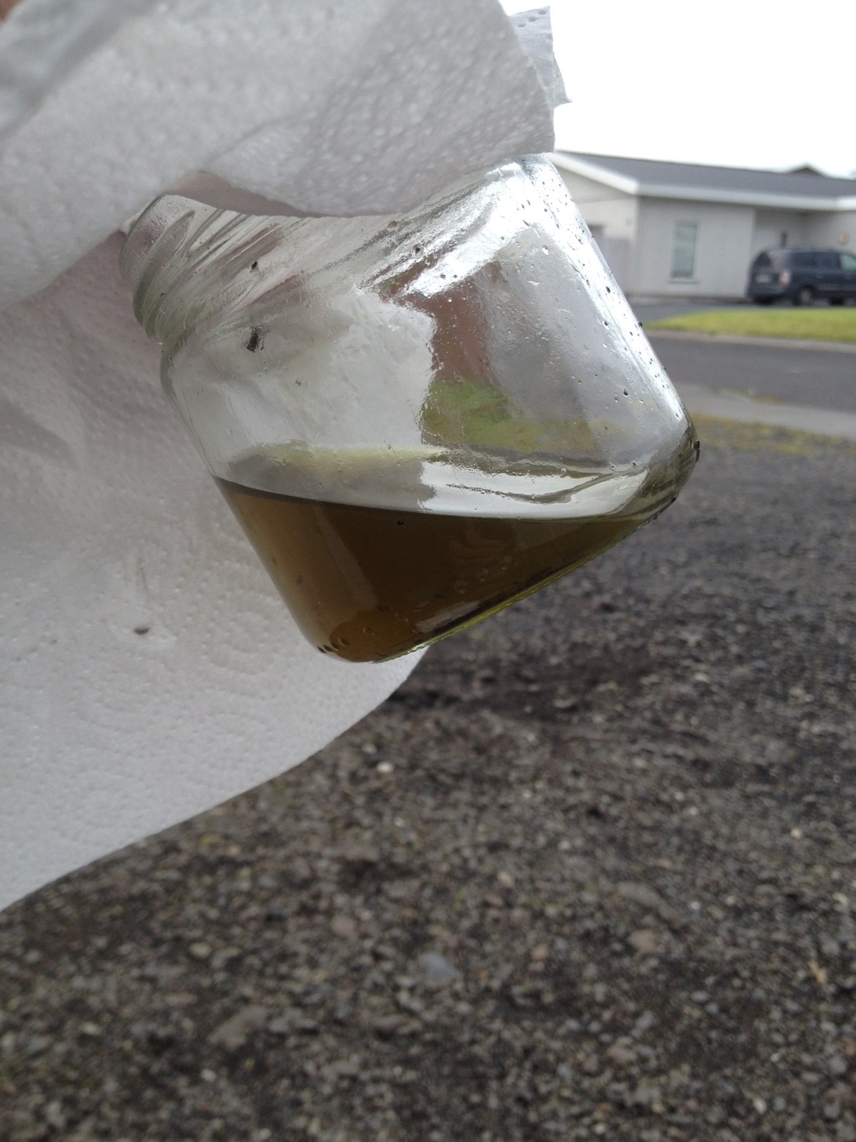

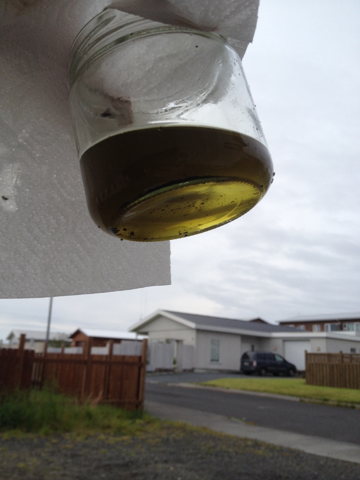

Er þetta eðlilegur litur á bremsuvökva? Búinn að vera á bílnum í 5 ár og 110k km.
Ég var að googla og samkvæmt því er litur á nýjum vökva "clear with yellow tint".
Þessi er hinsvegar neon/mosa grænn.
Þurfti að opna ventil á öðru afturhjólinu svo ég gæti pressað bremsudæluna inn vegna bremsuklossa skipta.
Tók ~80 ml. af bremsuvökva og svona lítur hann út.
p.s. veit einhver hversu mikið magn af bremsuvökva er á Skoda Octavia 2013?

ætti að vera einsog hungang á litinn, miðað við þessar myndir myndi ég skola þessu út og setja nýjan vökva. er fáranlega létt og einföld aðgerð þegar upp er staðið og gæti bjargað lífi þínu eða einhvers annars þegar upp er staðið

Kominn tími til að flush-a kerfið.

Þú sérð að það er kominn dökkur tónn saman við litinn. Alveg kominn tími á þennan. Sérð muninn ef þú kaupir nýjan og skoðar hann. Það er gott practice að tappa af út við hvert hjól á 2-3 ára fresti. S.s. ekki flusha öllu af forðabúrinu heldur bara tappa út 50-100ml við hvert hjól (það ætti að nægja til að fá ónotaðan vökva af forðabúrinu inní "leiðslurnar" og dæluna). Nóg að vera með 1 brúsa í svoleiðis.

Það er góð regla að skipta út bremsuvökva á 2 ára fresti. Flestir ef ekki allir bílaframleiðendur eru með það þannig.

Í þýskalandi t.d er tekið tékk á ástandi bremsuvökva við vegaeftirlit. Getur fengið aksturbann á staðnum ef rakainnihald vökvans er yfir leyfilegum mörkum.

En vökvinn hjá þér er mjög dökkur, https://www.racingjunk.com/news/wp-cont ... sh-big.jpg hér er þessi fína mynd af ca. hvernig hann á að líta út. Passaðu þig svo að nota réttan bremsuvökva fyrir þína tegund af bíl (stendur á forðabúri eða í handbók).
