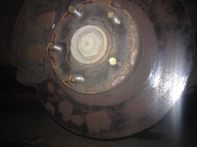

Fékk endurskoðun um daginn þar sem bíllinn bremsaði ójafnt að framan.
Keypti klossa í AB varahlutum og ákvað að skipta um í dag, en þegar ég tók dekkið af þar sem "betri" bremsan var þá blasti við mér heldur ljótur

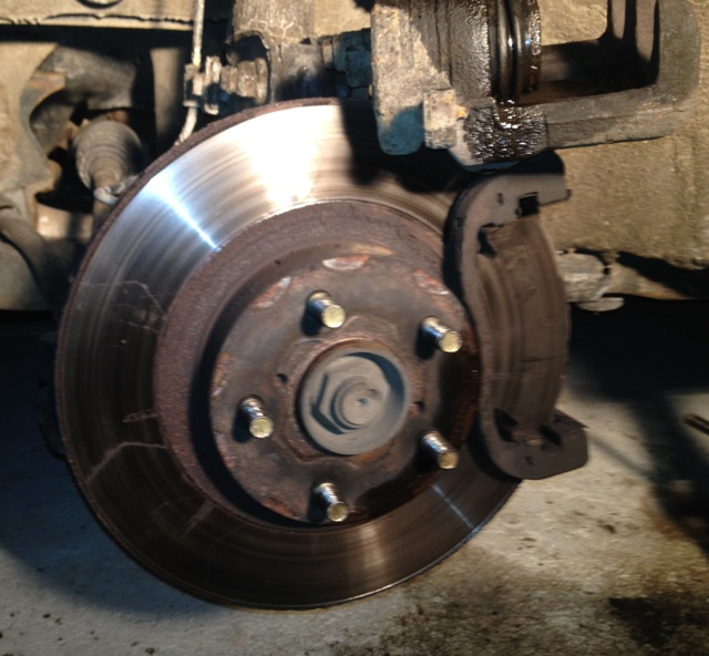

bremsudiskur. Ég lokaði þeim megin án þess að skipta um klossa, ætla að kaupa nýjan disk fyrst.
Þá kom að því að taka dekkið af bílstjóra megin, þeim megin sem bíllinn bremsaði "minna", þá kemur í ljós að klossinn sem er fyrir innan var pikkfastur!

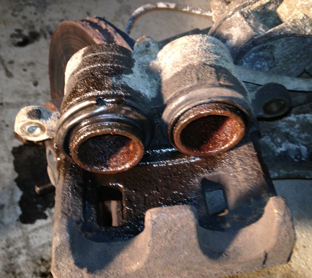

Ytri klossinn var hins vegar meira slitinn. Ég endaði með að rífa allt unitið af til að ná innri klossanum úr.
Ég setti svo riðolíu (sambærilegt við wd40) á dæluna til að liðka hana, sprautaði m.a. undir gúmíið, annað gúmíið var örlítið rifið.

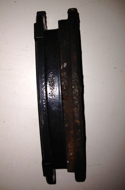

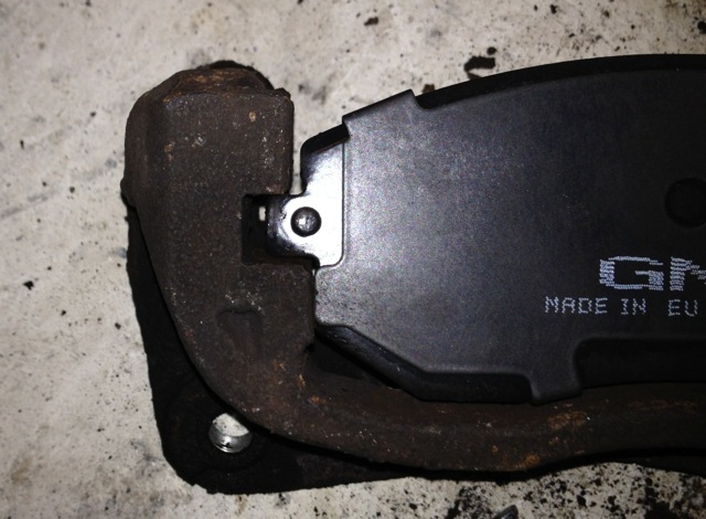

En þegar ég ætlaði að setja klossana í þá pössuðu þeir ekki! Á kassanum stendur Subaru Legacy og Outback, minn er Impreza.

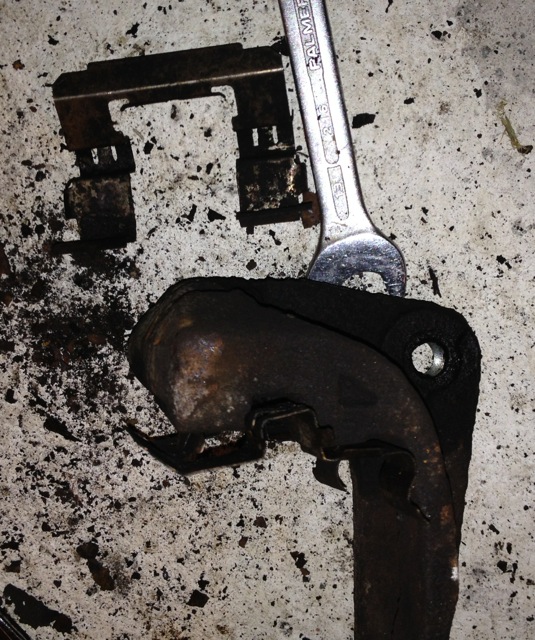

Þannig að ég varð að skrúfa allt saman með gömlu klossunum! PIRRRR. Það er kannski í lagi þar sem 5-6mm eru eftir af þeim 10mm sem nýju eru.
En til þess að klossarnir væru liðugri þá losaði ég spennur sem voru uppi og niðri, ætli það sé ekki í lagi? Klossarnir eru doldið "lausir" í ... en það
hlýtur að vera skárra en að lemja þá í með hamri og hafa þá svo pikkfasta að dælan ráði ekki við að þrýsta þeim að diskunum.

- Bremsuklossi passar ílla í.jpg (92.95 KiB) Skoðað 6913 sinnum
- Gamall og nýr bremsuklossi.jpg (57.54 KiB) Skoðað 6913 sinnum
- Vitlausir bremsuklossar.jpg (61.11 KiB) Skoðað 6913 sinnum

- Slæmur diskur.jpg (71.24 KiB) Skoðað 6913 sinnum
- Góður diskur.jpg (104.51 KiB) Skoðað 6913 sinnum

Ef það er nóg eftir af klossunum þá ertu eflaust ekkert að fara laga vandamálið með nýjum klossum. Held það sé einmitt meira vit í því að fara bara hringinn og liðka allar dælurnar; ýta þeim inn og út nokkrum sinnum.
Þessar spennur eru til þess að halda klossunum í. Ef þú átt í erfiðleikum með að setja (rétta) klossa í, þá gætirðu einfaldlega bara þurft að taka vírbursta á sætin og hreinsa þau aðeins til. Er ekki frá því að skoðunarstöðvar setji út á það ef svona hlutir eru ekki til staðar, uppá það að klossarnir losni.

Ég hefði kannski átt að hafa aðra spennuna á sínum stað en taka hina úr, líklegast hefði það verið passlegt.

Þú þarft að liðka upp færslurnar sem dælan hreyfist á, þær eru byrjaðar að festast hjá þér og þá byrjar annar klossinn að slitna hraðar.
Á einni myndinni þarna sést líka að dælugúmmíið utan um einn stimpilinn er rifið. Þarft að kaupa sett í allavega þá dælu, jafnvel hina líka því þú skemmir gúmmíin í dælunum með olíu, wd40 eða koppafeiti, þau tútna út við það, hætta að þétta og festa stimplana aftur. Mátt bara smyrja þetta með bremsuvökva og sérstakri gúmmífeiti, yfirleitt kölluð á bílaverkstæðum bara "rauða gúmmífeitin" Hún skemmir ekki þessi gúmmí.
Mér þykir líklegt að þegar þú losar upp gúmmíið og nærð stimplunum úr dælunum að þá séu þeir ryðgaðir og með tæringarpolla, allavega þar sem gúmmíin eru rifin.
Þú þarft þá að skipta um þá stimpla líka.
Til að ná öllum stimplunum úr dælunumborgar sig að gera það í bílnum, losaðu dæluna, láttu hana liggja upp á bremsudiskinum og fáðu þér spítu eða eitthvað til að setja í dæluna þar sem klossarnir voru áður, þarft að sirka út hvað stimplarnir ná langt út og þú vilt stoppa þá rétt áður en þeir klára að fara út. Pumpar svo bremsuna þantað til allir stimplarnir eru komnir næstum því alveg út. Eftir það ætti að vera auðvelt að ná þeim úr með normal verkfærum.
Hafa síðan allt löðrandi í bremsuvökva þegar þú setur saman og vera viss um að dauðhreinsa og skafa upp úr öllum raufum þar sem einhver gúmmí leggjast, það er riðið undir þeim sem festir dælurnar og skemma allt.
Þarft síðan að skafa rækilega sætin undir stálfjöðrunum sem þú tókst úr með þjöl og pússa allt ryðið þar úr svo klossarnir verði lausir og liðugir þegar fjaðrirnar og allt er komið á sinn stað.
Það er hægt að gera þessa aðgerð bæði rétt og rangt. Ef þú tekur þér ekki allann þann tíma sem þarf í þetta eða þrífur og skefur ekki nógu mikið eða reynir að taka þér eitthvað shortcut í þessu þá skilar það sér í því að dælurnar festast fljótlega og það sem verra er að diskarnir byrja að aflagast á ótrúlega stuttum tíma og þá byrjar bremsupedalnn að titra og stýrið að hristast þegar þú bremsar og það er alveg hundleiðinlegt.
Það er eitt gúmmí rifið á annari dælunni að framan, það voru þá mistök að nota olíuna sem ég notaði (Sonax MoS2).
Ég hef þó tækifæri á að henda honum í gengum endurskoðun áður en ég geri tilraun til að fixa dæluna.
Já ég á fjaðrirnar, var bara orðinn of þreyttur og pirraður til að setja þær í aftur.

Þetta sonax sprey hjá þér skemmir gúmmíin. Þau bólgna upp og verða númeri of stór.
Skelltu honum í skoðun en ég mundi drífa í að laga þetta síðan ef þú ætlar að eiga bílinn eitthvað áfram.

GuðjónR skrifaði:Mér sýnist ég verði að kaupa 32mm topp á boltann í miðjunni, en ég reikna með því að hann haldi disknum á sínum stað.
Átt ekki að þurfa þess... diskurinn er bara settur upp á felguboltana... þarft sennilega bara að banka á diskinn til að hann losni. 32 mm róin heldur öxlinum.

Diskurinn er annaðhvort ekki festur eða festur með litlum undirsinkuðum boltum
Ef það eru svona boltar þá mæli ég ekki með því að nota venjulegt skrúfjárn heldur nota höggskrúfjárn
Annars væri líka sniðugt að skipta um báða diska. Það er hægt að finna mál yfir hámarksslit diska á tilteknum bíl, en yfirleitt skipti ég um báða.

AB varahlutir eru yfirleitt með aftermarket dót, sem að mér sýnist þessir klossar vera. Ég lenti í því sama enn með BMW, skilaði þessu til þeirra og heimtaði að fá endurgreitt, keypti mér síðan orginal, mæli með því að þú gerir slíkt hið sama, þó það kosti þig nokkrum þúsund krónum meira

Ég vinn á verkstæði sem þjónustar alla bíla BL, þar með talið Subaru, og hef tekið í gegn bremsur í ótal mörgum Subaru bifreiðum (og bílum yfir höfuð).
Til að byrja með, þá má alls ekki nota svona smurolíu á stimplana í bremsudælum. Smurolían bæði blandast við bremsuvökvan og eyðileggur hann sem og með tímanum eyðileggur hún gúmmíið (eins og er búið að koma fram). Það eru til sér til gerð feiti, frá mörgum framleiðendum, sem á að nota inn fyrir gúmmí á stumplum í bremsudælum. Sú feiti er gerð til þess að blandast rétt við bremsuvökva og halda gúmmíinu inní dælunni og utanum stimpilinn þéttu, er í allskonar litum en rauða feitin en klárlega sú besta.
Þessi feiti má hins vegar ekki nota inní færslurnar, þar sem þær eiga að vera lausar og liðugar en ekki þéttar og stífar. Það er í lagi að nota venjulega koppafeiti þar.
Hreinsaðu fjaðrirnar með vírbusta. Venjulega á mínu verkstæði er kjömmunum síðan skellt í sanblásturskassa til að hreinsa þá, síðan spreyjaðir með zink grunni sem þornar á nokkrum mínútum og síðan smurt með álfeiti á sætin undir fjöðrunum. En þar sem þú hefur væntanlega ekk tök á því er nauðsynleg (eins og mainman sagði) að fara með þjöl yfir sætin þangað þú sérð í beran málm. Síðan verður að smyrja sætin eftir það og setja fjaðrirnar ofaná. Þá á eiga klossarnir að renna vel í og vera lausir og færanlegir.
Stimpillinn þar sem gúmmíið er rifið er ónýtur. Það verður að taka dæluna úr bílnum, skipta um hann og dælusettið (gúmmísettið). Það er ekki vitlaust að kíkja á hina stimplana í leiðinni þar sem þeir geta verið orðinir ryðgaðir þrátt fyrir að gúmmíið er ekki rifið. Það gerir ekkert að þrýsta stimplinum inn og út nokkrum sinnum, ef eitthvað þá skemmir það gúmmíið fyrir innan bara meira og gerir stimpilinn óþéttari fyrir vikið = hætta á leka.
Diskarnir í svona Subaruum geta verið alveg djöfulli fastir á. Þeir eru ekki festir með neinum boltum, bara settir á og þegar þegar felgan er hert uppað þá er diskurinn festur í leiðinni. Með tímanum ryðgar þetta pikkfasst saman. Síðan rygðar diskurinn bakvið og það myndast brún sem fer utanum navið sem gerir þetta ennþá fastara á. Í sumum tilfellum hef ég þurft að skera tvær rendur í diskana með slípirokk og berja þá þangað til þeir brotna í tvennt svo þeir komi af. 32mm toppurinn heldur öxlinum, legunni og navinu við bílinn.
Það á alltaf að skipta um báðu megin þegar það kemur að bremsum, annað er tóm vitleysa.
Það að pedallinn fer of neðarlega er alls ekki eðlilegt þó að bíllinn er gamall. Það bendir til þess að það sé loft inná kerfinu og að það vanti bremsuvökva.
En ég verð að taka undir með "NiveaForMen", það er spurning um að fá fagmann í verkið. Áður en ég lærði þetta og fór að vinna við þetta hefði ég sagt að það væri óþarfi, bremsuviðgerðir væru ekkert mál að gera inní skúr heima, en núna get ég ekki ímyndað mér annað en að vinna í bremsum á bíl á almennilegu verkstæði með öllum verkfærum sem til þarf, ásamt lyftu og öllu sem til þarf.

Danni V8 skrifaði:-fullt af góðum upplýsingum-
Takk fyrir allar upplýsingarnar!
Ég var að tala við AB varahluti, fer þangað á eftir og fæ nýja (rétta) klossa.
Ætla að kaupa tvo nýja diska líka 11.220 kr. settið með 15% afsl.
Þeir selja rauða olíu í béfum, ætla að fá svoleiðis hjá þeim til að smokra undir gúmmíið sem ég var búinn að fokka upp með Sonax sprayinu.
Kannski bjargast gúmmíið frá því að stækka um eitt númer.
Síðan ætla ég að pússa upp kjálkann sem spennan gengur í og setja þetta saman, og reyna að fá skoðun á bílinn.
En það sem þarf að gera í framhaldinu er að skipa um dælusett og stimpil, ég hugsa að ég láti fagmann um það, sé fyrir mér að bremsuvökvi leki út um allt ef ég fer að taka stimpilinn úr. Dælusett og einn stimpill kosta 7300 saman.
Það er líka rifin öxulhosa þeim megin sem þetta er bilað, það væri sennilegast best að láta laga þetta tvennt í einu þá þarf bara að rífa þetta einu sinni í sundur.

þú skiptir um báða stimplana og öll gúmmí fyrst þú ert að gera þetta
