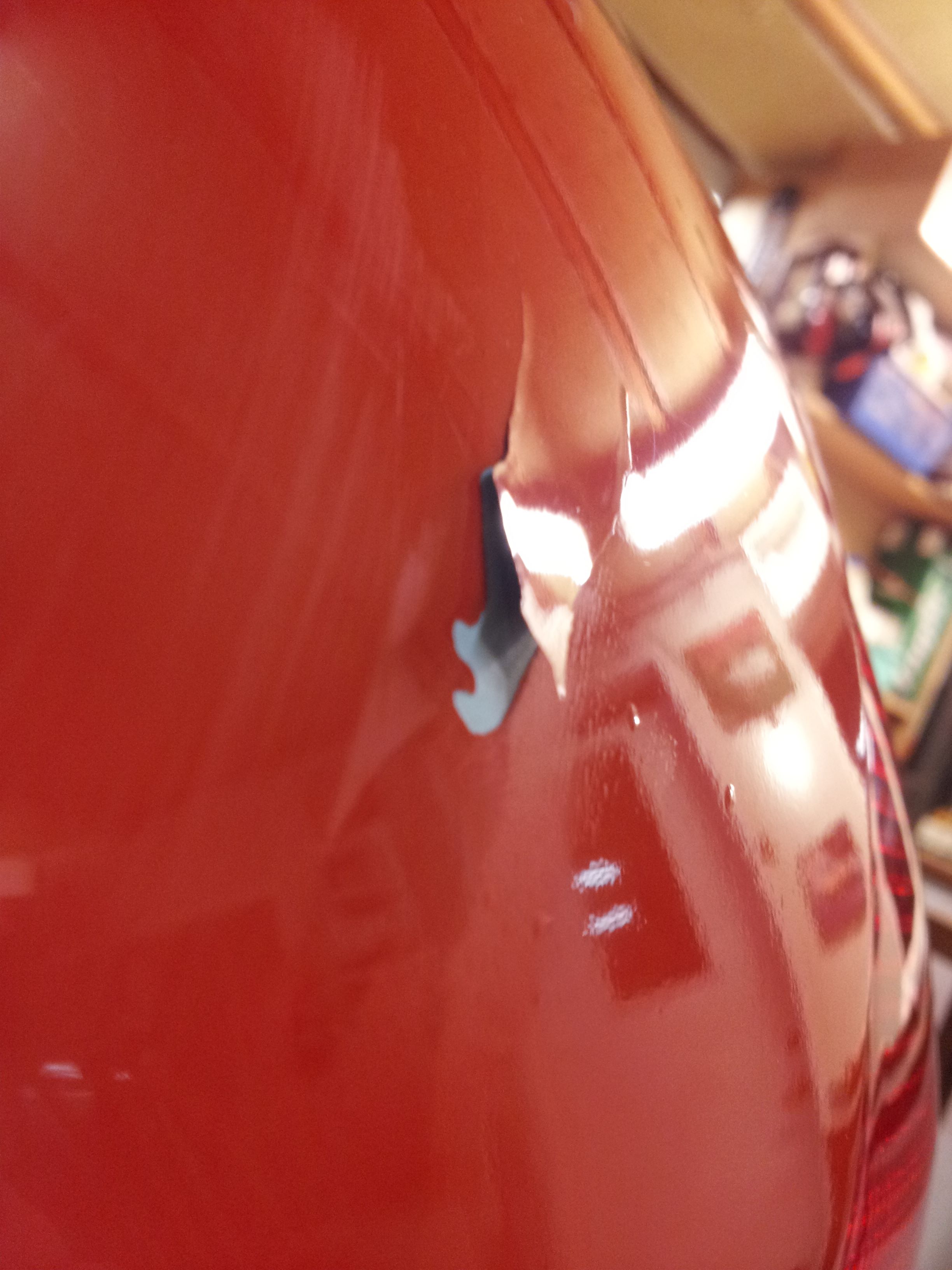

Sælir... Það rifnaði upp úr lakkinu hjá mér á 1999 árgerð af Hondu Civic, hún var nýsprautuð fyrir cirka ári síðan.
Þetta gerðist vegna þess að ég reif límband sem var á lakkinu of hratt af og þetta gerðist vegna þess..
Það er ekki möguleiki að ég fari að sprauta hlerann upp á nýtt strax vegna peningaskorts, þannig að ég vil frekar reyna að bletta í þetta eða leita annara ráða, þótt þetta verði viðbjóðslega ljótt, það er skömminni skárra en ryð.
Þetta er á afturhleranum á bílnum, hægra megin í horninu, og þetta lítur svona út :
( Þetta í kringum er bara bleyta, brotið er cirka 2cm langt )
Hvað mynduð þið gera í stöðunni? þaes annað en að sprauta hlerann...

Vá svekk leiðinlegt að sjá þetta :crazy
Hvernig í andskotanum er þetta samt hægt :-k hef aldrei áður heyrt að svo gæti gerst eða séð svona áður :shock:

E...Ekki var loftbóla í lakkinu?
Kroppa þetta lausasta í burtu og bletta í með málningu í líkingu við lakkið? Annars veit ég ekki. Langar samt að vita hvernig þetta gerðist.

Ég myndi tala við fúskara sprautarann sem sprautaði bílinn fyrir ári síðan.
Þetta á ekki að gerast.

HalistaX skrifaði:E...Ekki var loftbóla í lakkinu?
@Dúlli - Sama hér, aldrei hef ég séð svona gerast, ætlaði að fá hjartaáfall þegar ég sá þetta #-o
@HalistaX - Ég bara hef ekki hugmynd, ef svo er þá tók ég ekki eftir því.. Var að teipa niður hlíf vegna þess að það lak smávegis inn, en ég lagaði það, og ætlaði að taka teipið af í rólegheitunum og fara að þrífa bílinn, þá gerist þessi bölvaði andskoti!

GuðjónR skrifaði:Ég myndi tala við fúskara sprautarann sem sprautaði bílinn fyrir ári síðan.
Gera þetta finna þann sem sprautaði þetta. Held að það sé eithver ábyrgð á heilsprautun. Allavega hef ég heyrt það.

Er þetta ekki 2 bólur þarna fyrir neðan ? Svo er þetta alveg ágætlega hamrað lakk, skúrasprautaður ?

þetta á ekki að geta gerst. Hefur verið eitthvað furðulegt efni sem hefur verið notað á bílinn.
Annars er ekkert annað í stöðunni fyrir þig en að taka partinn í burtu, pússa niður og mála yfir þetta. Færð þetta aldrei til að vera til friðs.

Þetta er ekki faglega sprautað ef þetta fer svona... Þarf að pússa niður, grunna
og sprauta aftur.

Hvað sem þú gerir.. Ekki setja bara grunn og láta þar við sitja eða bara málningu og láta þar við sitja..
Ef þú ætlar að bletta í þetta, sem er ógeðslega ljótt en kanski smá bót í máli, skaltu fyrst setja grunn síðan lakk og síðan glæru yfir. Þannig lokarðu sárinu alveg en það er samt engin langtímalausn þannig séð... Ef þú notar bara lakk eða bara lakk og grunn þá fer það að ryðga bara misfljótt.

Bíllinn VAR*(staðfest) sprautaður á verkstæði, en þó af manni sem vinnur við að sprauta og vinnur á sprautuverkstæði.
Sá myndir frá "uppgerðinni" á bílnum og það var hvergi sparað, sýndist mér.
Búinn að ræða við hann sem sprautaði og sýndi honum myndirnar, og honum fannst þetta líka mjög furðulegt að þetta hafði gerst, hann hafði aldrei séð svona áður, en það hafa verið nokkrir eigendur síðan hann var sprautaður.
Málið er með þetta lakk, að þetta er afskaplega frábrugðið því venjulega, ég er enginn sprautari og get því miður ekkert útskýrt hvernig, en þetta skiptir um lit þegar hann er í sterku sólarljósi yfir í appelsínugulan-ish, og svo eldrauður í minni ljósi, mjög erfitt að sprauta á þennan hátt ( var mér sagt )

Yawnk skrifaði:Bíllinn VAR*(staðfest) sprautaður á verkstæði, en þó af manni sem vinnur við að sprauta og vinnur á sprautuverkstæði.
þarna er hefur gerinilega eitthvað klikkað þar sem lakkið hefur ekki viðloðun við grunninn , þetta er það sem myndi falla undir flokkin "gallað" það þarf að fara með blásturs stút á hlerann og elta þetta þangað til að það hættir að flagna og svo slípa allan flötin (helst alveg niðrí grunn )

Frá sprautara : Hann samastendur af : gráum undirlit 2 umferðir, frekar skrítnum lit sem er eiginlega bara rauður 3 umferðum, perlulit sem er glært sull sem sérst mjög lítið 2 umferðir og svo glæra 2 umferðir sem lætur hann glansa svona eins og hann gerir.
Þannig til að ná sem líkustum lit með pennsli geturu farið með þennan rauða s.s nr 2 nokkrar umferðir og svo glæru og náttúrlega grunn undir.
Þannig að þetta verður alveg meiriháttar vesen ef ég ætla að reyna að bletta þetta.
Hey. nú veit ég að þú ert í borgo. Kíktu niður á gólf í vikunni og leitaðu að gömlum jaxli í hvítum og rauðum jakka með toyotu merkingu. Hann er búinn að vera að kenna sprautun í hrikalega langan tíma. Hann hlítur að kannast við þetta og ef ekki á hann eftir að hafa mjög gaman af því að sjá þetta. Ef einhver getur sagt þér hvað þú átt að gera í þessu er það hann.
Og það er víst alveg skuggalega mikið vesen að sprauta í svona effect lit og dýrt í þokkabót.

littli-Jake skrifaði:
Takk fyrir ábendinguna, það var einmitt planið að reyna að finna einhvern sér til aðstoðar þarna á morgun, en ekki veistu hvað kauði heitir?
Jabb, það er líka mjög dýrt, líterinn af þessu er að kosta 55 þús kall sagði sprautarinn mér

Yawnk skrifaði:Frá sprautara : Hann samastendur af : gráum undirlit 2 umferðir, frekar skrítnum lit sem er eiginlega bara rauður 3 umferðum, perlulit sem er glært sull sem sérst mjög lítið 2 umferðir og svo glæra 2 umferðir sem lætur hann glansa svona eins og hann gerir.
Til að byrja með er þetta ekkert eitthvað sérstakt lakk. Það eru til tvær tegundir af lakki, annars vatnslakk og hinsvegar þetta klassíska gamla. Verkstæði hafa verið að færa sig meir og meir yfir í vatnslakkið þar sem það er ódýrara en ekki jafn sterkt aftur á móti. Það sést bersýnilega á þessari mynd að þetta er illa sprautað. Þar sem lakkið speglar hægramegin við rifuna, af myndinni séð, eru tvær loftbólur og þó sérð hvað lakkið er kornótt, annaðhvort ryk eða eitthvað þess háttar. Það þýðir að bíllinn hefur ekki verið sprautaður við rétt skylirði eða sprautarinn hefur jafnvel bara verið að flýta sér. Hvort sem þetta væri nýsprautað eða 10 ára gamalt lakk þá á þetta ekki að gerast, hvað þá eftir eitthvað límband. Þetta er svona eftir minni kunnáttu eftir að hafa unnið hjá tvem bílaumboðum og mjög náið sprautuverkstæði.
Hvers vegna segir hann samt að undirliturinn sé grár en nokkurnskonar rauður? Hvernig er það hægt? Hvaða sprautari mundi ráðleggja þér að mála bílinn með pennsli?
Ættir að fara og láta sprauta bílinn aftur, ef hann gerir þetta eitthvað betur núna. Þetta er illa unnið. :fly

Lexxinn skrifaði:
Vegna þess að ég bað hann um að hjálpa mér og ráðleggja mér um hvernig ætti að bletta í.
Takk fyrir að ráðleggja mér að sprauta bílinn upp á nýtt, ég hef nefnilega efni á því að heilmála bílinn aftur, en ég hef ekki efni á því að láta sprauta fyrir mig einn hlera á bílnum? :-"

ojjj, er þessi bíll virkilega svona ílla málaður og svona skelfileg undir vinna?

Er engin ábyrð á svona vinnu ? það skiptir engu máli hve margir eigendur hafa verið það er ekki hægt að nota það sem afsökun.
Hvernig teip notaðir þú ? þótt það ætti ekki að skipta neinu máli.

Dúlli skrifaði:Er engin ábyrð á svona vinnu ? það skiptir engu máli hve margir eigendur hafa verið það er ekki hægt að nota það sem afsökun.
það er ekki ábyrgð af svartri vinnu :D

Só? ég var að láta sprauta framenda á bíl og það var gert á verkstæði af lærðum sprautara en gaurinn var ekki einusinni að vinna á verkstæðinu þar sem þetta var sprautað, þetta gefur engan veginn til um það hvort að þetta var svart eða ekki
ég hef mjög sterkar heimildir fyrir því að það var mjög ódýr heilsprautunin á þessum bíl og það sést alveg hversu ílla þetta var gert

Fyndið hvað þú ert alltaf í bílaveseni.
En þetta er illa málað og undirvinna gerð illa.

Dúlli skrifaði:
MatroX skrifaði:
What he said. :happy :megasmile
Skil þig, ég fer bara beint að hugsa, Gert á verkstæði = Löglegt og löggilt. Hef ekki séð þennan bíl og þetta gæti verið satt hjá þér ætla ekki í þessa umræðu :happy en samála þetta er hræðilega unnið verk.
C3PO
Póstar: 354
Skráði sig: Mið 22. Mar 2006 09:10
Re: Hjálp með lakkskemmd
Pósturaf C3PO » Mán 25. Nóv 2013 17:13
Yawnk skrifaði:
Lexxinn skrifaði:
Hef svosem alveg tekið eftir því að lakkið er ekkert sérstakt á bílnum, en þrátt fyrir það, þá á svona lagað ekkert að gerast.
Til að benda á var ég með límband á fullt af öðrum stöðum á bílnum til að líma hlíf yfir, og það fór ekki svona illa þegar ég tók það af, bara rann af eins og ekkert væri, það er bara á þessum stað sem það er svona slæmt.
Ég sagði og meindi aldrei að þú ættir að borga fyrir að sprauta hann. Ég er að fara láta sprauta topp, húdd, fram-, afturstuðara og frambretti á yaris sem ég keypti svona útlitslega gallaðan, ef þetta verður ekki vel unnið þá fer ég með bílinn aftur til hans og ætlast til þess að hann vinni vinnuna almennilega og lagi það sem hann gerði illa, sérstaklega þar sem ég er ekkert að prútta heldur að borga uppsett verð. Ef ég væri þú hefði ég farið beint á þetta tiltekna verkstæði og heimtað að þetta yrði lagað þar sem það var upphaflega borgað fyrir vinnuna.
