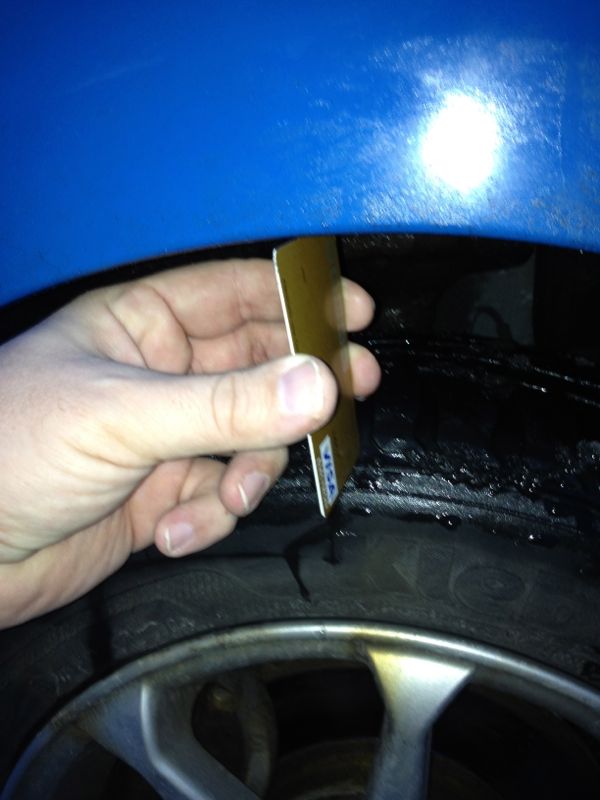

Ég veit að einhver hérna getur svarað þessu, en ég tók eftir skrítnu hljóði við hægra framhjólið þegar ég er að keyra, sérstaklega í beygjum og ef ég keyri yfir misfellur, t.d.holur eða klaka á veginum.
Þá kemur leiðindar "klank-klank" hljóð frá dekkinu.
Þegar ég skoða þetta nánar þá sé ég að bilið frá dekki og upp í bretti á hjólinu vinstra megin (sjá mynd) er akkúrat eitt debet kort, en þeim megin sem hljóðin koma þá er það 2/3 úr korti eða eins og bíllinn hafi sigið niður um c.a. 3 sentimetra hægra megin.
Gefur þetta til kynna að demparinn sé farinn? Það er í raun eins og bíllinn hafi sigið niður hægra megin um nokkra sentimetra. Þeim megin sem þessi leiðindar hljóð koma.

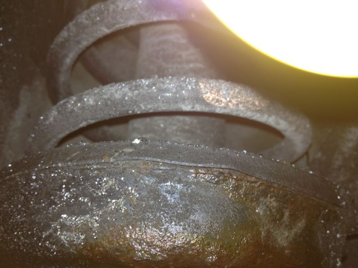

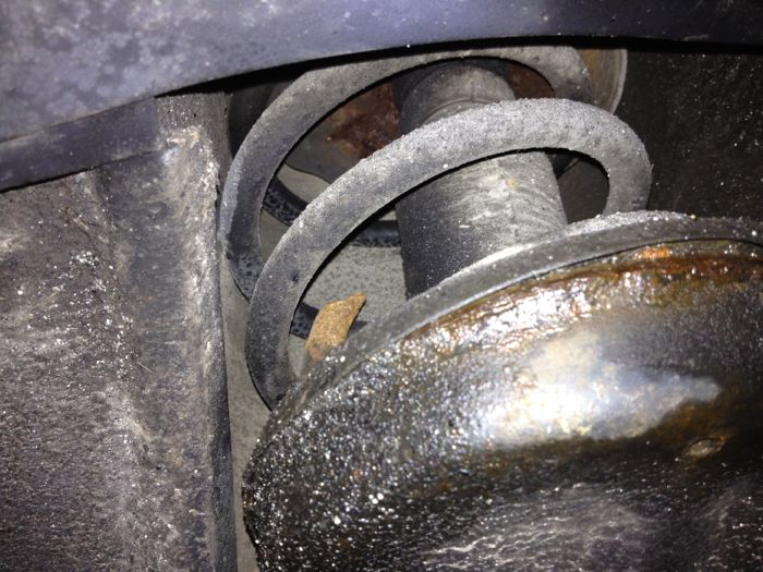

Tók myndir með iPhone, efri myndin er af demparanum sem er í lagi sú neðri af þeim sem er ekki í lagi.
Mér sýnist gormurinn vera brotinn (neðri mynd).

þetta er bara brotinn gormur.. ég myndi seigja að það væri auðveldara að kaupa annan dempara af einhverjum parta bíl en að skipta um gorminn
