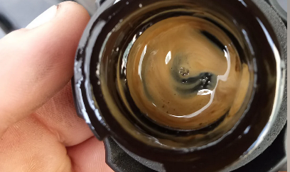

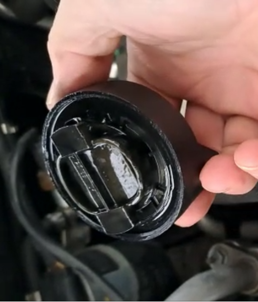

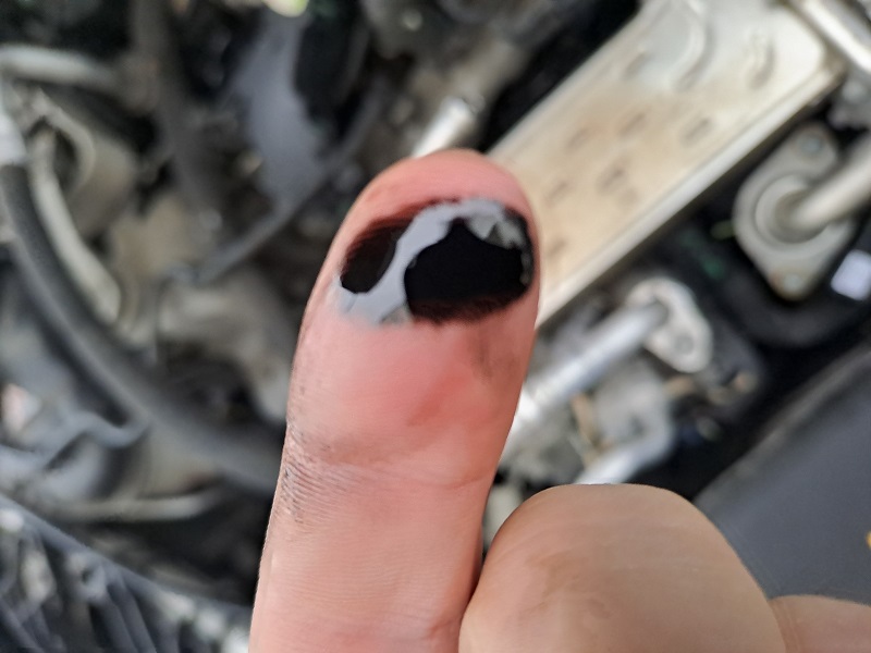

Hér er stutt myndband af head-gasket testinu: https://youtu.be/gNN12zT8bvo
Eins og sjá má á myndunum og myndbandinu, þá er ekki beint hægt að sjá ummerki eftir head-gasket leka.
Olíu tappinn hjá mér.. ekkert ummerki um raka.
Olían af kvarðanum
Dæmi af netinu þar sem vatn hefur blandast olíu.
Mun samt sem áður skoða ofan í cylendrana og sérstaklega ummerki ef finnast eftir leka í túrbínu.
