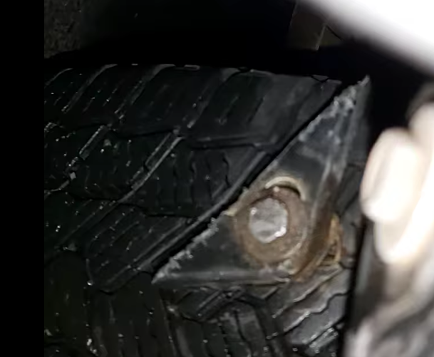

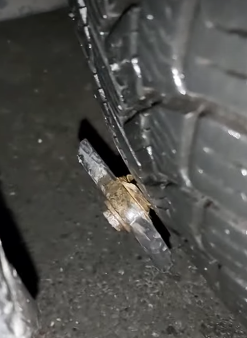

Fékk þennan andskota bara í götunni minni. Þetta er eitthvað sem maður ætti frekar von á nálægt iðnaðarsvæði.

Ég geri ráð fyrir að dekkið sé ónýtt, eða hvað? Þarf ég þá að skipta um allan umganginn? Nýbúinn að skipta um dekk. :(

Skelltu bara varadekkinu undir og farðu með þetta á hjólbarðaverkstæði. Tekur ekki langan tíma að troða tappa í þetta.
Gefið að það séu ekki einhverjar skemmdir sem ég er ekki að sjá á myndinni.
Ef að dekkið er ónýtt þá væri alveg nóg að kaupa bara eitt nýtt þar sem þú varst að skipta. Minnir að maður miði við að hafa
amk parið (fram eða aftur) af sömu tegund.

falcon1 skrifaði:Fékk þennan andskota bara í götunni minni. Þetta er eitthvað sem maður ætti frekar von á nálægt iðnaðarsvæði. Screenshot 2025-11-01 230301.pngScreenshot 2025-11-01 230538.png
Trick or treat
Þetta gæti verið brot úr tönn á snjóruðningstæki.
