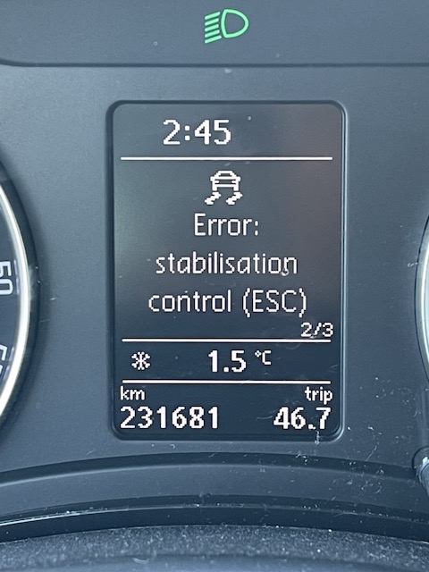

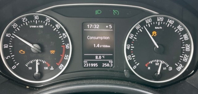

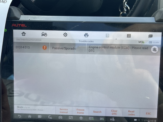

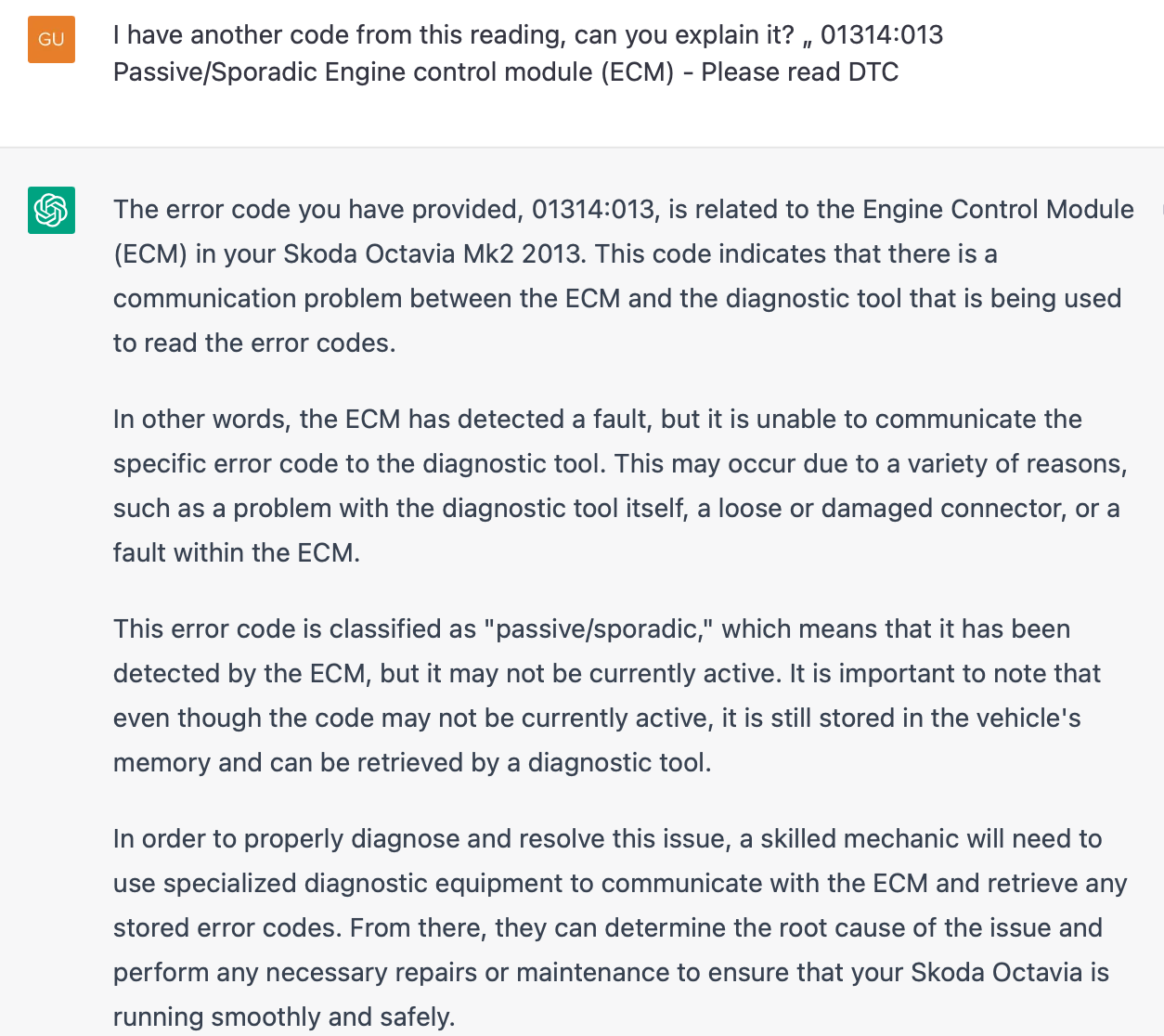

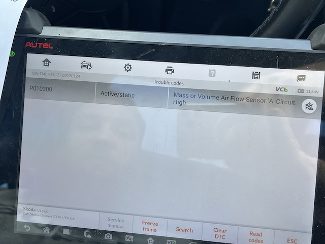

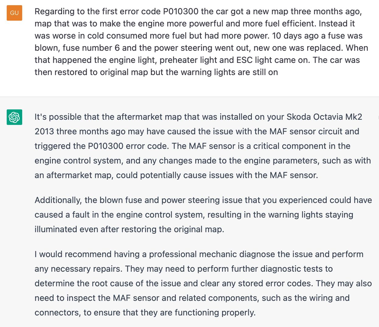

Það er ýmislegt búið að gerast, hyundai átti að fara á verkstæði en 2 vikum eftir að ljósin komu þá hurfðu þau. Hugsanlega verður þá bara athugað með þetta í næstu þjónustuskoðun.
Skódinn hefur verið til meiri vandræða, ég fór með hann aftur í janúar í bílaforritun sem blinduðu EGR ventilinn með plötu og forrituðu upp á nýtt í samræmi við það. Þá kikkaði snerpan inn en mér fannst torkið versna ef eitthvað var, eyðslan jókst líka í 8+ á hundraðið. Ég ætlaði svo að bíða eftir frosti í tveggja stafa tölu til að sjá hvort þetta hefði áhrif á kaldstartið en það frost kom aldrei.
Svo fyrir c.a. 2 vikum var staddur á skoðunarstöð Í Hafnarfirði og er að keyra bílinn út þegar vökvastýrið hætti að virka og ég þurft að beita afli til að beygja. Stuttu seinna dó bíllinn á plani fyrir aftan Orkuna og neitaði að fara í gang. Ég hafði samband við verkstæði sutt frá, gaurar sem höfðu lagað spíssana í haust og skipt um tímareim og þeir komu á staðinn með tölvu og fundu út að öryggi nr6 (m.a. vökvastýrið) væri sprungið.
En á þessum tímapunki byrjuðu allskonar aðvörunar ljós að blikka eins og jólasería í mælaborðinu, vélarljósið, ESC og líknarbelgs ljósin loguðu stöðugt meðan forhitara ljósið blikkaði. Ég sagði honum frá möpuninni og þá sagðist hann vera búinn að fá tugi bíla þessarar tegundar sem hefðu "krassað" út af svona möppun. Sagði mér að fara undir eins með hann og láta re-stora original svo hægt væri að fá vitræna lesningu af villukóðunum, það væri ekkert að marka þá þegar svona möppun væri virk.
Ég fór með bílinn og þeir restoruðu í original en gleymdu að lesa villukóðana, bara líknarbelgsljósið hvarf við restorið. Mér finnst bíllinn mun skemmtilegri á original en því mappi sem var en eftir standa villurnar. Ég hitti vin okkar littla-jake í hádeginu í dag og hann las af bílnum fyrir mig. Hér eru myndir af villukóðunum. Ég spurði ChatGTP út í þetta og fékk allskonar svör. Ein eitthvað þarf ég að gera í framhaldinu. Ætla að skipta um glóðakerti við fyrsta tækifæri en hugsa að það sé ekki nóg. Bíllinn heldur afli þrátt fyrir að forhitaraljósið blikki stanslaust.

Þessi villa bendir til þess að það sé short circuit á milli vélartölvu og MAF skynjara.
Það þarf að skoða rafkerfið frá skynjaranum. Ef það er að nuddast utaní eitthvað annað þá gæti það jafnvel útskýrt sprungna öryggið líka.
Það er náttúrulega nýbúið að vera að eiga við allt þarna í kring. Held að það sé kominn tími á að panta greiningu hjá sérhæfðu verkstæði, Heklu eða Bílson t.d.

Danni V8 skrifaði:Þessi villa bendir til þess að það sé short circuit á milli vélartölvu og MAF skynjara.
Já ætli það sé ekki næsta rökrétta skref úr því sem komið er...
