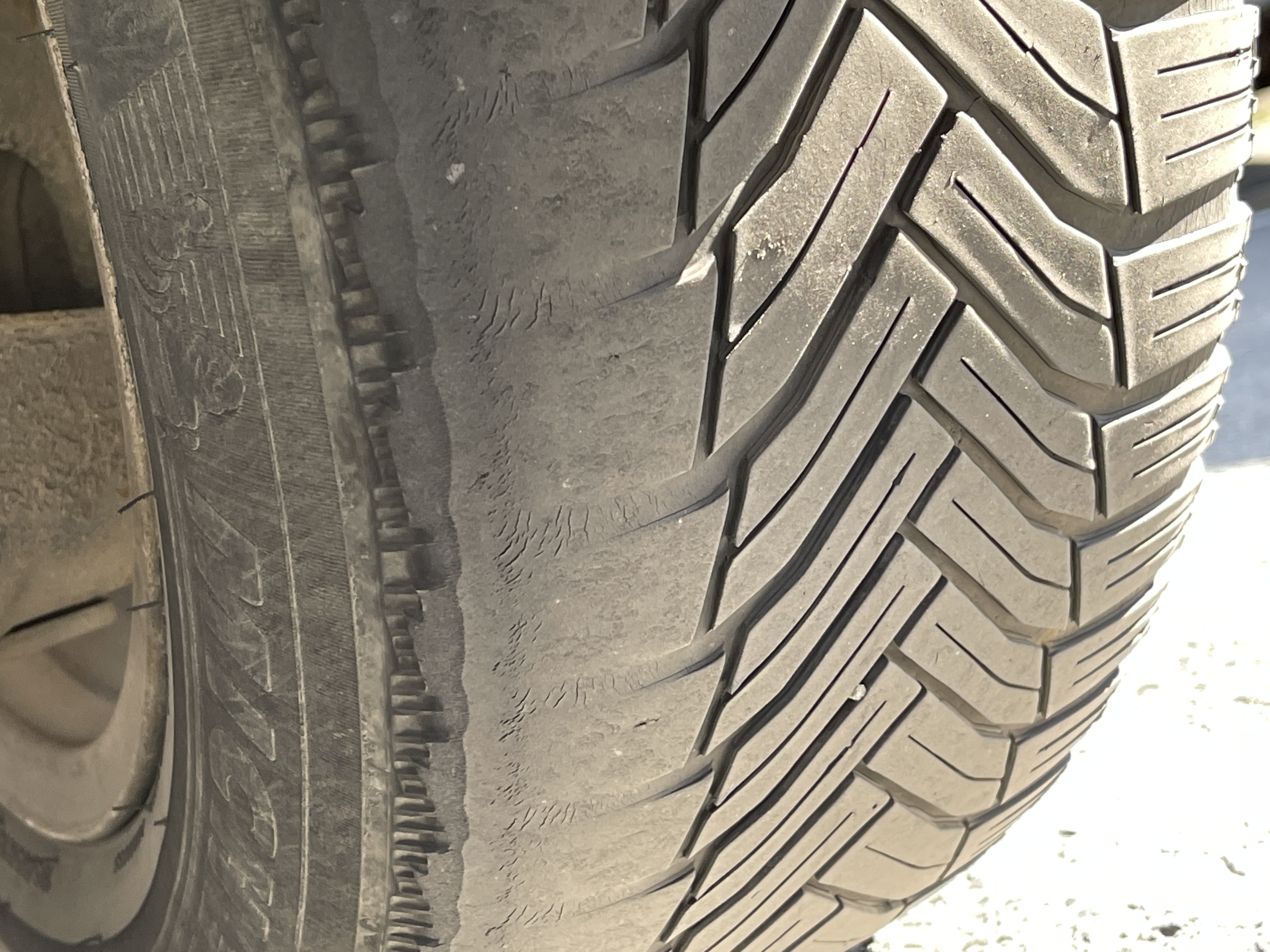

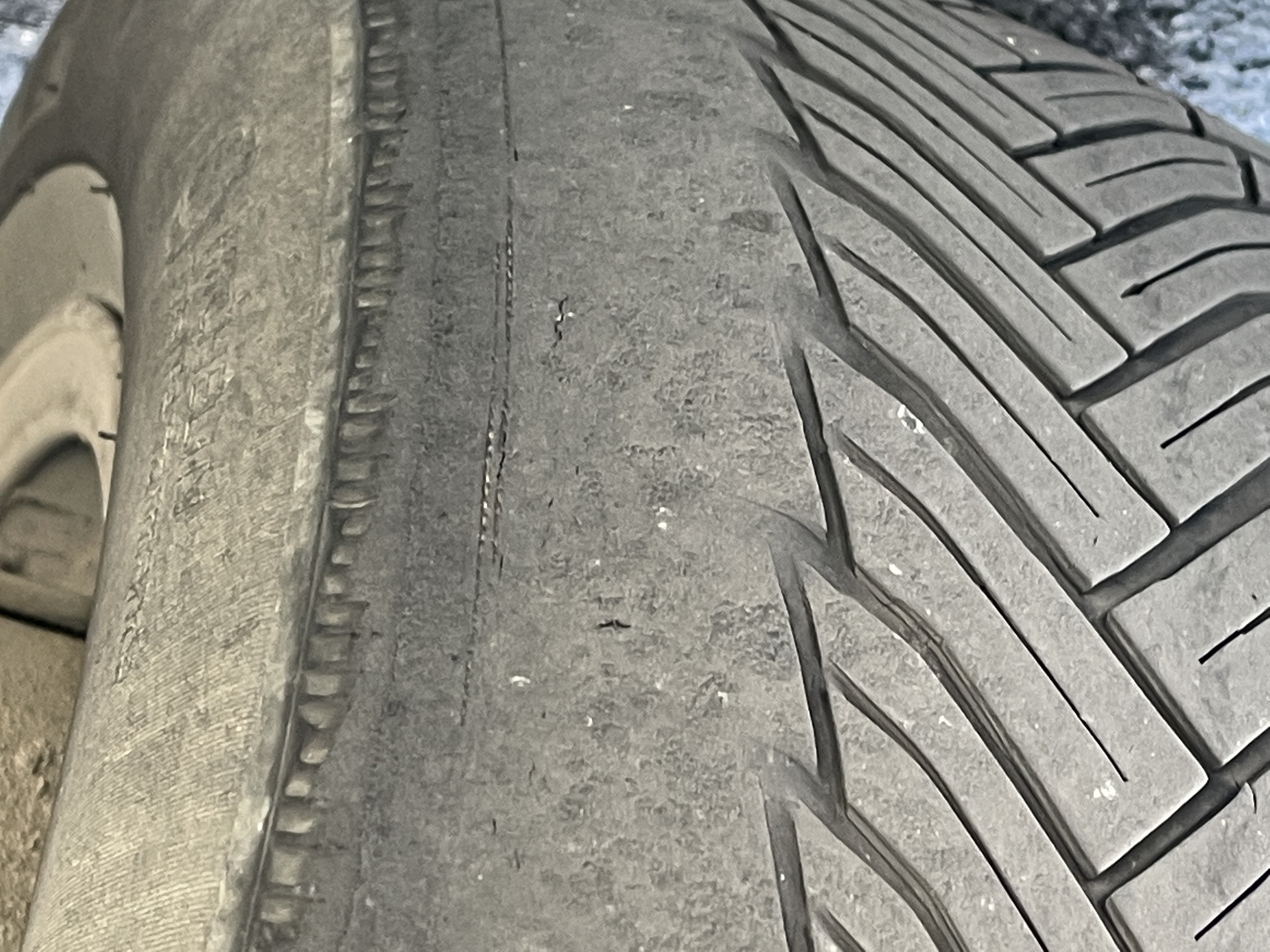

Takk fyrir gott boð en þetta endaði þannig að ég fór á N1 og lét fixa dekkið en miðað við það sem gerðist í framhaldinu þá hefði ég avleg eins getað tappað það því Bifreiðaverkstæði Reykjavíkur eyðilegði öll dekkin undir bílnum hjá mér með því að hjólastilla hann ekki eftir að hafa skipt um jafnvæigsstangir, gorma, dempara og fóðringar. Var heppinn að fá ekki endurskoðun á bílin vegna þess en versta skekkjan var á öðru afturhjólinu hátt í tveir sentimetrar.
Keypti ný dekk um daginn og lét hjólastilla.
Svona litu dekkin út nokkrum mánuðum eftir „lagfæringuna“ hjá þessum fúskurum.
Póstar: 6863
Reputation: 966
Re: Skrúfa í dekki
Pósturaf Viktor » Sun 06. Jún 2021 22:19
Bílaverkstæði eru ekki með græjur til að hjólastilla alla bíla sem þeir vinna við, það eru bara nokkur "sér" verkstæði sem hjólastilla :baby
Ekki hægt að gera ráð fyrir því að sá sem skiptir um varahluti hjólastilli bílinn þinn í leiðinni :)

Já sæll! Ekkert smá hjólaskakkt kvikindi :eh

Lágmark að segja eiganda bílsins að fara með hann í hjólastillingu. Þar sem ég vinn þá bjóðumst við allavega að fara með hann í hjólastillingu fyrir eiganda bílsins ef við eigum við stýribúnað eða stífur og þannig háttar.

Séstaklega þar sem eldra fólk tekur ekki eftir því að stýrið á bílnum sé í ruglinu og rústa dekkjunum.

Sallarólegur skrifaði:Bílaverkstæði eru ekki með græjur til að hjólastilla alla bíla sem þeir vinna við, það eru bara nokkur "sér" verkstæði sem hjólastilla :baby
Þá er að lágmarki að láta viðskiptavin vita eða bara redda sér þessar græjur ef menn ætla að fikta í þessum búnaði eða vera í samstarfi við aðila sem á þessar græjur.

Auðvitað ætti verkstæðið að láta vita eða einfaldlega bjóða uppá að hjólastilla. Verkstæðið sem sér um minn vinnubíl skutlast bara með hann fyrir mig í stillingu. Kostar auðvitað smá auka en borgar sig að láta bara redda þessu.
Ég var einmitt að láta skipta um svipað hjá mér um daginn, sem betur fer er malarkafli á leiðinni heim af því að maður finnur nánast ekkert fyrir á malbiki en á malarvegi er bíllin útum allann veg
En Mk 2 octavian er víst viðkvæm fyrir því að vanstillast
Þeir fullyrtu að það væri algjörlega nauðsynlegt að hjólastilla bílinn eftir svona aðgerð og þeir hefðu allar græjur í það, ég samþykkti það og það átti að vera síðasti verkþátturinn. Hringi svo fyrir hádegi (þá voru þeir búnir að hafa bílinn í tvo daga) og spyr hvort þetta sé búið en fæ þau svör að allt sé klárt nema að það sé verið að bíða eftir lyftu. Klukkan tvö hringi ég til að athuga stöðuna og fæ að vita að lyftan sé ekki laus en þeir láti mig vita þegar þetta sé búið, fæ svo SMS klukkutíma síðar að bíllin sé tilbúinn. Ég hringi og spyr hvort hann hafi ekki örugglega verið hjólastilltur en fæ þá þau svör að þeir hafi metið það svo að hann þyrfti ekki hjólastillingu, þegar skipt var um fóðringar hafi hann dottið í nýju fóðringuna og sé því réttur. Mín tilfinning var sú að þeir hefðu brunnið inni á tíma og vildu losna við hann fyrir lokun.
Þegar ég keyri heim þá hangir stýrið svona 5° til vinstri og bíllinn leitar í allar áttir í og úr hjólförum. Ég hringi til baka strax daginn eftir og segi að bíllinn sé alveg vonlaus svona, hálfstjórnlaus og ég þurfi stanslaust átak á stýrið svo hann þverbeygji ekki til vinstri þá segir kallinn að þetta sé út af lélegum bremsum, þær hljóti að liggja útí og valda því að bíllinn leiti svona til vinstri.
Stuttu síðar skipti ég um diska, klossa og bremsuvökva og bíllin jafnslæmur, þegar ég fór svo með hann í skoðun þá voru dekkin ónýt og ég fékk athugasemd á hjólastillinguna. Hann var svo slæmur að það þurfti að hjólastilla hann tvisvar og mér finnst hann ekki alveg 100% ennþá þrátt fyrir tvær hjólastillingar. Stýrið örlítið til hægri núna þegar ég keyri beint.
