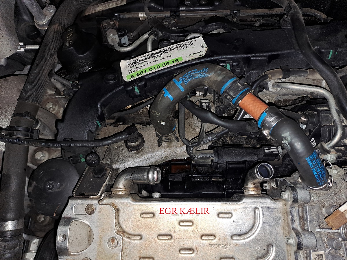

T-bone skrifaði:Mitt gisk miðað við þessar lýsingar er EGR kælirinn
Hann er framhjá tengdur eins og er. Eftir stendur EGR ventillinn.

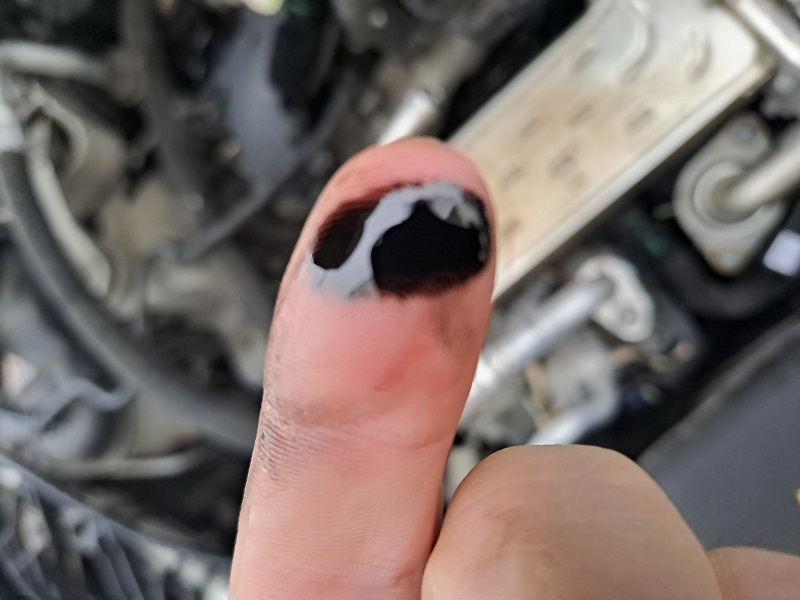

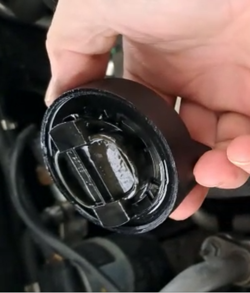

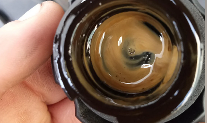

Hér er stutt myndband af head-gasket testinu: https://youtu.be/gNN12zT8bvo
Eins og sjá má á myndunum og myndbandinu, þá er ekki beint hægt að sjá ummerki eftir head-gasket leka.
Mun samt sem áður skoða ofan í cylendrana og sérstaklega ummerki ef finnast eftir leka í túrbínu.
