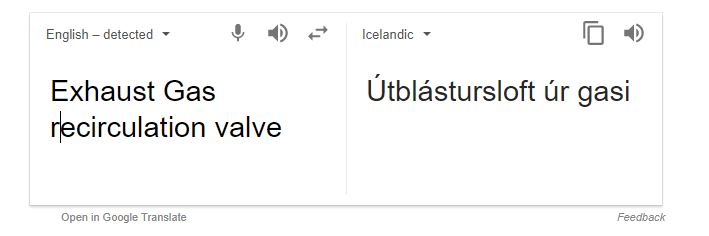

Hæ, veit nokkuð einhver hvað þessi partur kallast á góðri íslensku?
Síðast breytt af GönguHrólfur á Þri 03. Apr 2018 20:33, breytt samtals 1 sinni.

Pósturaf DJOli » Þri 03. Apr 2018 20:12
EGR Ventill?
Edit:
Sé að EGR stendur fyrir exhaust gas recirculation.
Getur ekki verið að svarið sé bara útblásturshringrásaventill?
