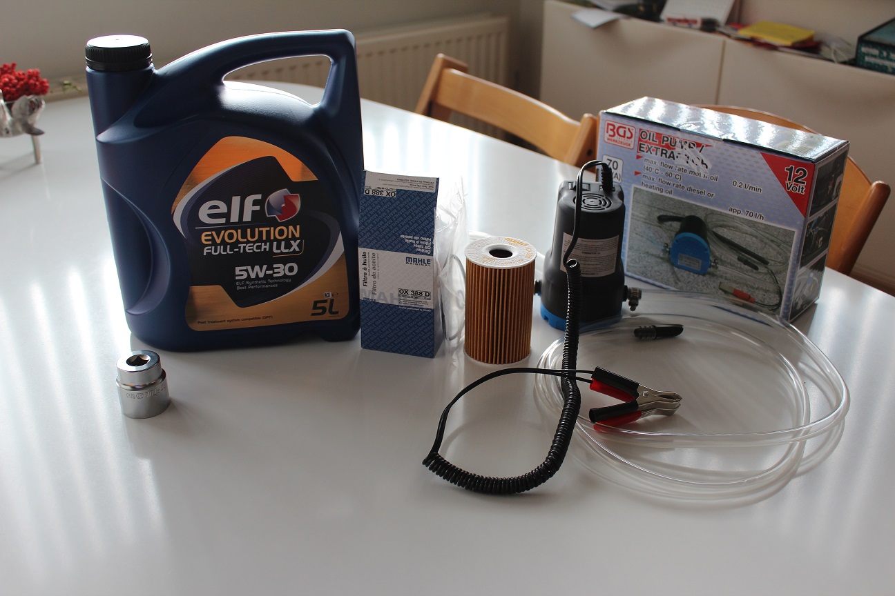

Jæja, 13500 km. síðan síðustu olíuskipti. Ákvað að gera þetta sjálfur núna. Olia staðall 507.00 og Mahle olíusía. Kostaði saman 8200. kr.
32 mm. toppur og olíudæla 11k. Sem gerir svipað og ein smurning á smurstöð. Bíllinn á að taka 4.5l af olíu, mér sýnist það hafa farið c.a. 4 lítrar. Líklega hefur verið ~0.5l eftir sem næst ekki með sogi. Hugsa að ég skipti næst um olíu eftir c.a. 10k km.
