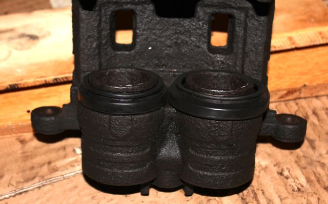

Garri skrifaði:Hmmm...
Hér er mynd sem einhver tók af svona stimpli áður en hann fór úr dælu.. sést betur hægra megin:
frá þessari mynd hefði ég ath hvort hægri á mynd hefði færst og ef svo látið han í friðið
og bara lagað vinstri
