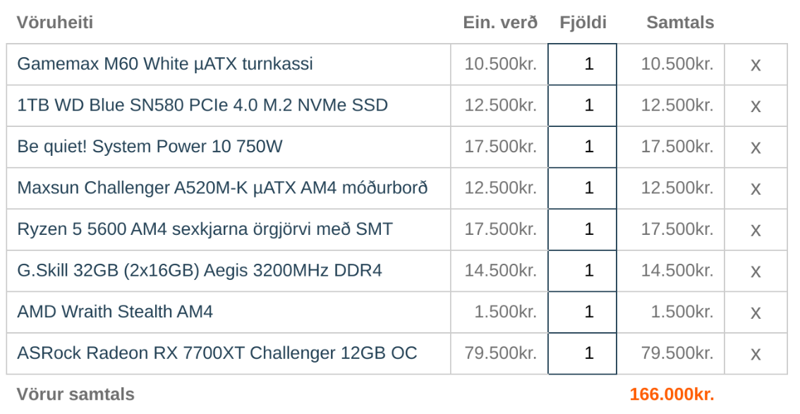

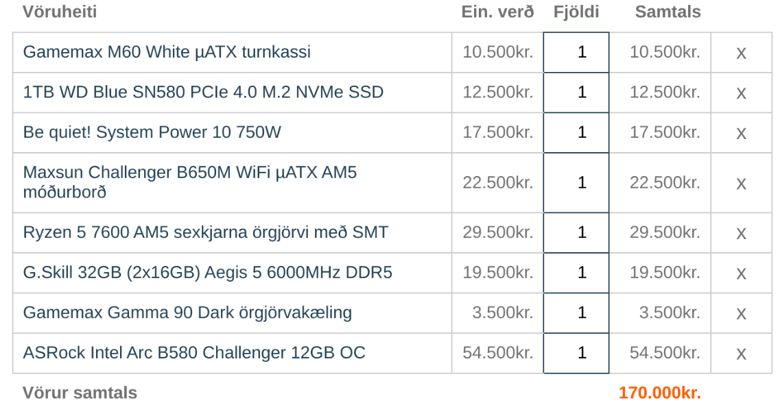

Hérna eru 2 möguleikar sem passa í budget'ið þitt.
Öflugt skjákort en aðeins úreldara platform og veikari örgjörvi. Býður ekki uppá mikla uppfærslumöguleika í framtíðinni. Getur samt uppfært í AM4 X3D örgjörva, aukið minni og stærra skjákort seinna.

Öflugri örgjörvi á nýju platformi en veikara skjákort. Býður uppá miklar uppfærslur.

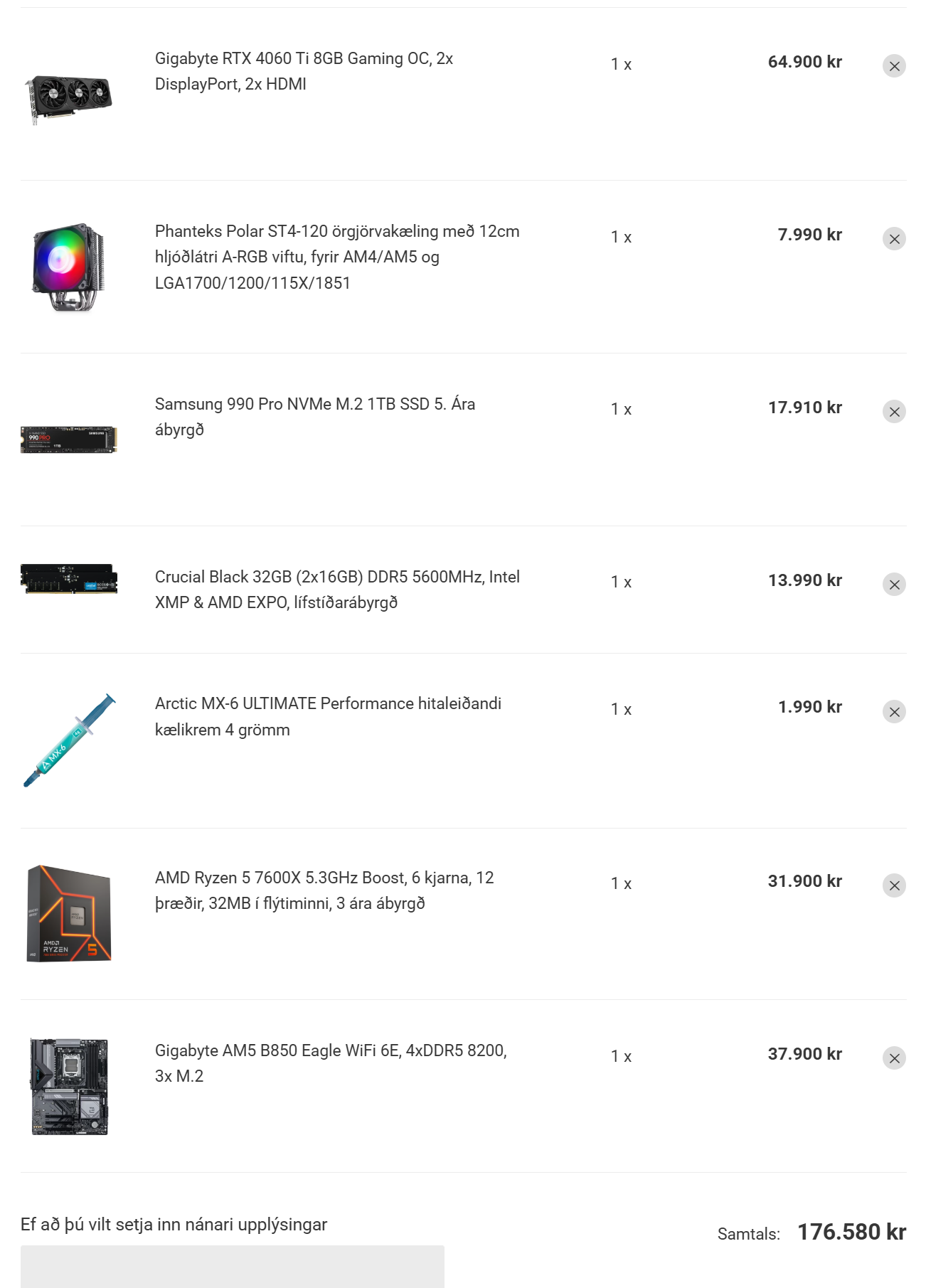

Fær maður nokkuð eitthvað skárra notað þar sem ég þarf að skipta flestu út hvort eð?
Fékk smá illt í hjartað þegar ég sá að guttinn minn var enn að nota 13 ára buildið og gat ekki spilað neitt á pc vélinni sinni.
fyrst það er svo langt síðan ég setti eitthvað saman þá spyr ég: ef ég nota kassa + aflgjafa sem er til. Er eitthvað þarna sem er heimskulegt val?
600w corsair CX600 V2 | ASRock 990FX Extreme4 | AM3+ Piledriver X8 FX-8350 | Scythe Ninja 3 | Gigabyte R9 390| 2 TB Seagate HDD | 120 GB Samsung Evo SSD | 2x 4GB 1600Mhz Corsair Ven + 2x 8GB Mushkin |

Pósturaf Gunnar » Mán 05. Maí 2025 21:37
Perks skrifaði:Fær maður nokkuð eitthvað skárra notað þar sem ég þarf að skipta flestu út hvort eð?
Nei frekar soldi build.
ég persónulega færi í dyrari örgjörva og ódyrara móðurborð.
hvað ertu að fara nýta mikið af því sem þetta móðurborð býður uppá?
ekki fara í móðurborð sem er með extra aukabúnað sem hækkar verðið á því sem þú kemur aldrei með að nota.
hveru oft raunverulega bætir maður við þegar maður er buinn að smíða turninn? það er allaveganna pælingin hja mér enda fór ég í M-ITX borð
svo er bara passa að móðurborðið og kælingin passi í kassan og að aflgjafinn sé nógu öflugur fyrir búnaðinn.

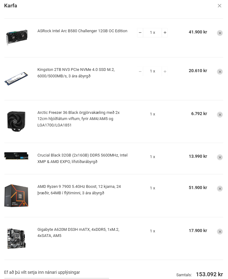

Pósturaf Klemmi » Þri 06. Maí 2025 17:00
Leyfi mér að leggja hér orð í belg, GuðjónR gefur mér bara viðvörun ef ég er að ganga of langt sem starfsmaður verslunar.
Þetta er flottur pakki, en sjálfur myndi ég gera eftirfarandi breytingar:
Screenshot 2025-05-06 164915.png (92.79 KiB) Skoðað 5771 sinnum
Móðurborð - Það er tilboð á mjög fínum Gigabyte A620 mATX borðum, svo nema það sé einhver sérstök ástæða fyrir því að þig langi í dýrara borð, þá myndi ég íhuga það.
Örgjörvi - Sama, það er tilboð á Ryzen 9 7900, sem er rosalega flottur og öflugur örgjörvi sem hitnar lítið. Er bara 1stk eftir á þessu verði.
Kæling - Phanteks kælingin er fín, en það er einnig tilboð á Arctic Freezer 36 kælingu, hún er öflugri og vígalegri, kemur með 2x viftum í staðin fyrir 1x, og kemur með MX-6 kælikremi, svo þú sparar einnig þar.
SSD - Samsung 990 Pro er auðvitað mjög öflugur diskur, en ég tæki sjálfur 2TB Kingston NV3 fyrir þetta build heldur en 1TB Samsunginn. Mikið meiri líkur á að hann vanti frekar plássið heldur en hraðann.
Skjákort - Já, ég hefði gripið 4060 Ti kortið, en þau voru á rýmingarsölu hjá okkur og eru búin og koma ólíklega aftur. Set því B580 sem er á mjöööög góðu verði núna, fínn kraftur og frábært budget kort en svo geturðu líka skoðað með að bíða aðeins eftir því að 5060 Ti komi á skemmtilegri verð. Myndi bara ráðleggja þér að taka B580 kortið og sjá svo til.
