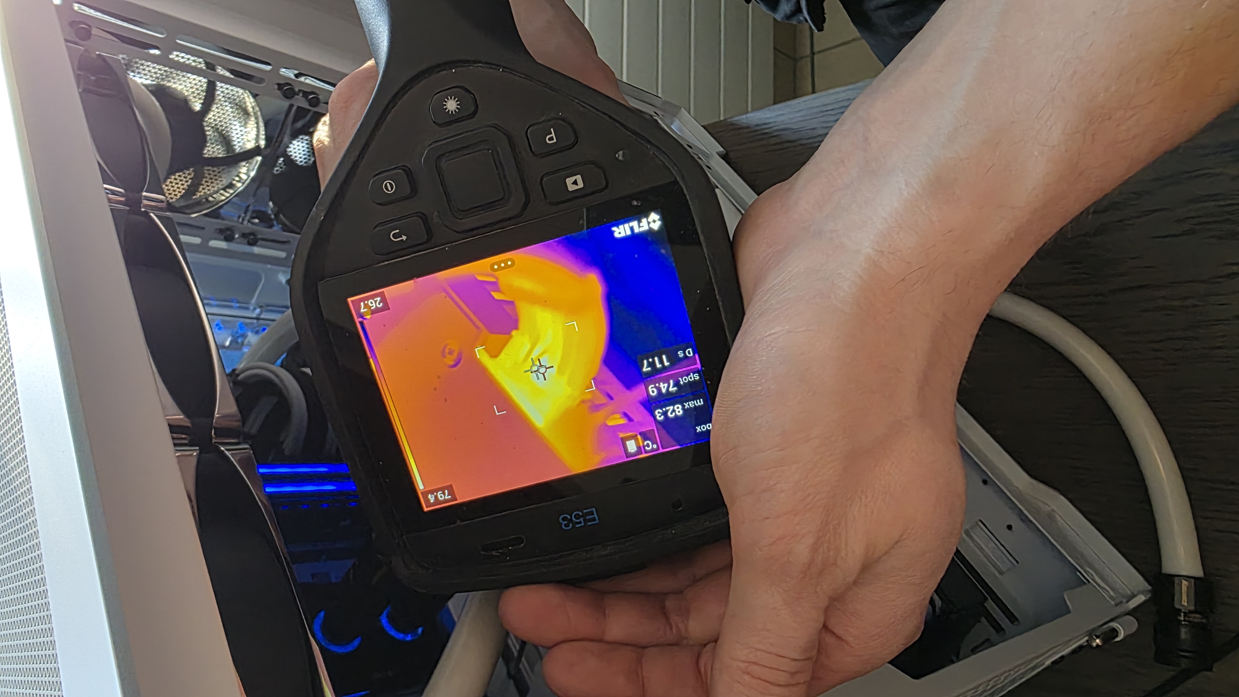

Svona lítur Hotspot út í tengi sem er ekki 100%.
|| Core9 - 8800 - 5090 - ||

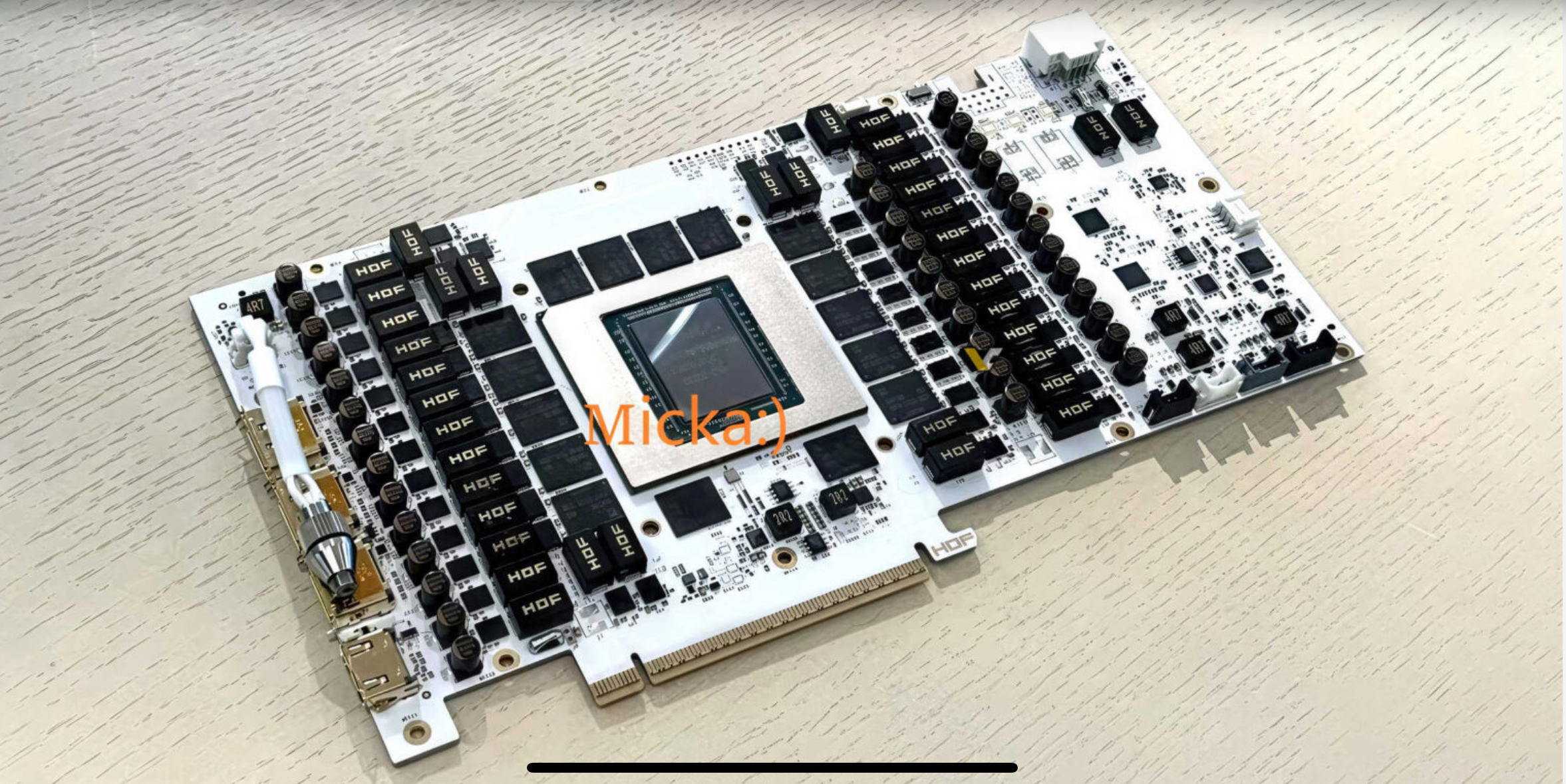

Galax ætlar mögulega að laga þetta, 2 tengi á borðinu.

Templar skrifaði:Svona lítur Hotspot út í tengi sem er ekki 100%.
Ertu ekkert smeikur að runna þetta svona heitt?

Moldvarpan skrifaði:
Ég er með annan kapal sem var nýr, þessi sem fer í 100c við tengið er í ruslinu.
