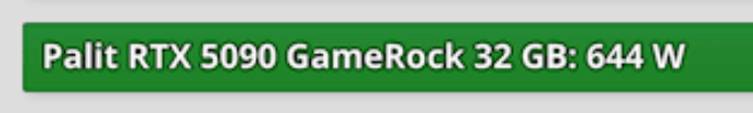

Sent: Lau 25. Jan 2025 18:55
af olihar
Holy shit, þetta er out of spec, það er einhver að fara kveikja í.
Re: Í toppmálum með 5080 eða 5090 ?
Sent: Lau 25. Jan 2025 19:05
af Templar
LOLz ég hló upphátt, straumbreytar verða eflaust uppseldir líka í ár :D
Sent: Lau 25. Jan 2025 19:48
af olihar
Templar skrifaði:LOLz ég hló upphátt, straumbreytar verða eflaust uppseldir líka í ár :D
Max er 600W á high power kaplinum, hann er að keyra í 80°C í 600W

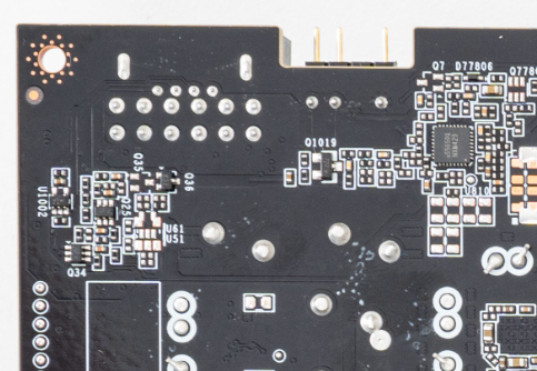

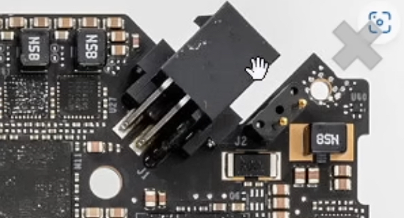

af olihar
Já Founders Edition er vitlaust hannað, þeir sameina alla vírana.
Aðrir framleiðendur splitta þeim og monitor-a.

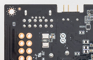

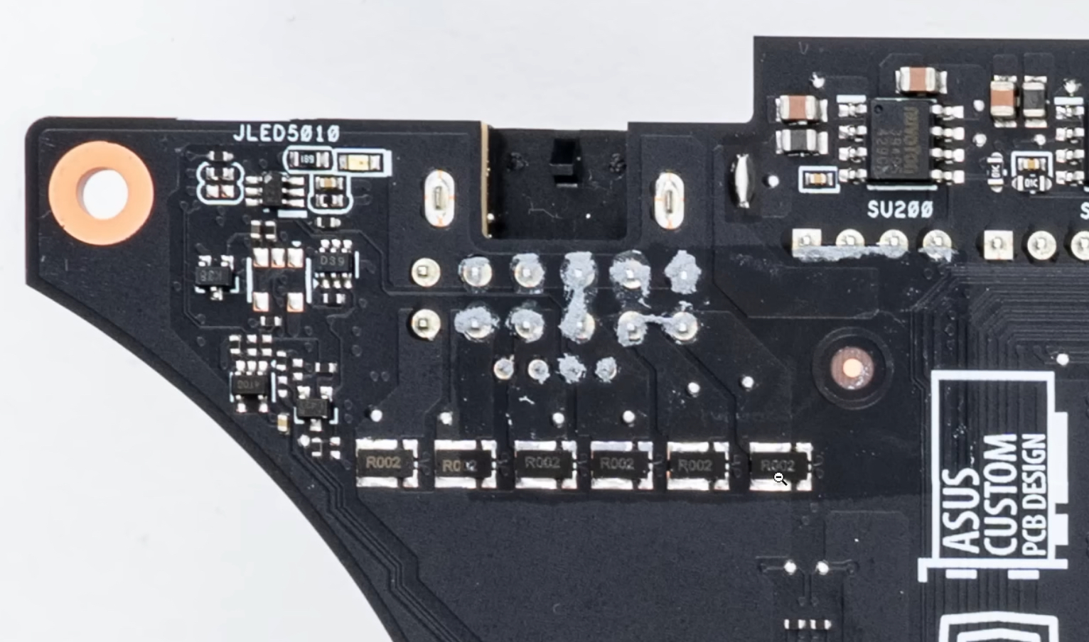

Sent: Þri 11. Feb 2025 11:52
af olihar
Hérna er dæmi.
Nvidia Founders, þeir sameina alla bara yfir í 12V og Jörð. Check pin kaplarnir gera því ekkert.
Hérna er svo t.d. Hvernit ASUS gerir þetta. Settur Shunt resistors á hvern kapal/tengi fyrir sig.
Sent: Þri 11. Feb 2025 12:43
af olihar
Palit virðist sameina allt líka, virðast setja 2 stk Shunt resistors, sömu megin á borðið.
Screenshot 2025-02-11 123259.png (295.21 KiB) Skoðað 12443 sinnum
Gainward líka, virðast setja 2 stk Shunt resistors, sitthvorumegin á borðið.
Screenshot 2025-02-11 123651.png (112.65 KiB) Skoðað 12443 sinnum
MSI virðist nota 2 stk líka sömu meginn á borðinu.

Sent: Þri 11. Feb 2025 12:51
af olihar
Þetta er sami staðallinn, eina sem breyttist var að þeir lengdu sense pins skjákorts meginn. En ef það er ekki monitoring a köplunum þá gera sense pins ekkert hvort sem er og gerir staðalinn ógildan.
Miðað við fyrstu yfirferð virðist ASUS vera þeir einu sem fara eftir staðlinum og öll hin 5090 muni eiga hættu á að kveikja í tengjunum og köplunum.
